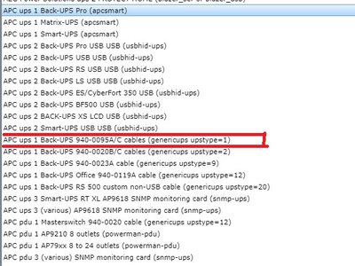

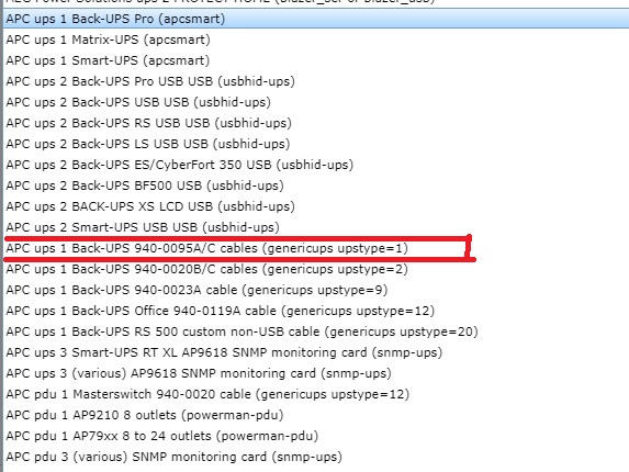

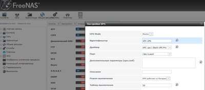

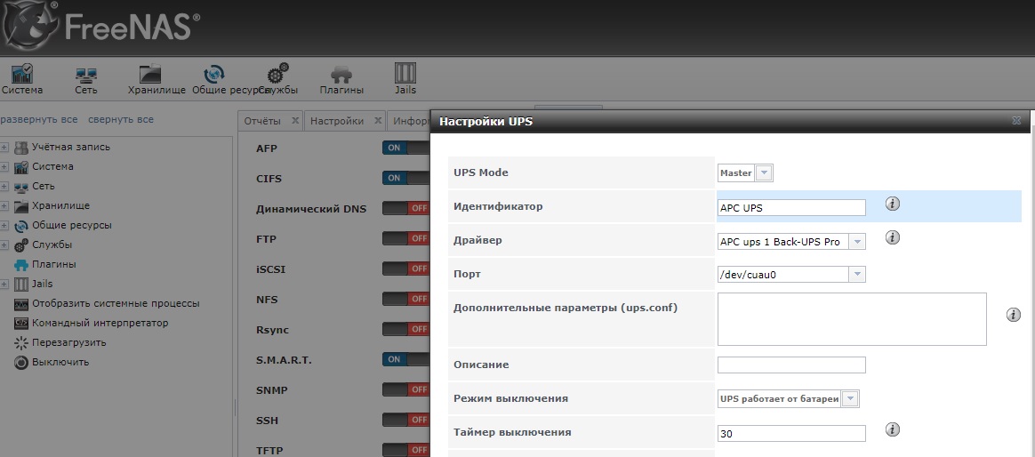

Решил подключить к серваку (nas) другой бесперебойник, тк PowerMan очень любит греть ближайшую к трансформатору батарею. Им стал APC Back-UPS Pro 1400 https://www.apc.com/shop/ru/ru/products/-Back-UPS-Pro-1400-/P-BP1400I
И выяснилось, что с подключенным com кабелем он не стартует. Это значит у него какой-то инвертированный вход управления, или неисправность ?

кабель COM-порт родной "APC-вский"? если нет то не удивительно. у них своя распиновка.
Цитата:
Для Back Pro существуют кабели 940-095А и 940-095В.

Яков писал(а):
родной "APC-вский"?
Никак нет... Ух апц'шники, затейники. Получается паять #77
Надо будет сходить за КММ кабелем и разъёмами. С резистором понятно, а диод ? 1n4007 подойдёт ?
Надеюсь FreeNAS не сойдёт с ума от такого)

Яков писал(а):
оригинальные "APC-вские" кабели COM можно поискать на авито
Представляю этот квест...
В общем получилось так. Один пунктик вызывает сомнения, но там нет варианта "B" кабеля, так что остаётся верхняя строка
fdww.jpg [ 94.34 КБ | Просмотров: 1751 ]
vdcgdg.jpg [ 100.88 КБ | Просмотров: 1751 ]
по другому никак.. или паять самому. 940-095А и 940-095В немного разные, и какой именно пойдет для вашего Back Pro не известно... экспериментируйте.
а по USB не подключается?
