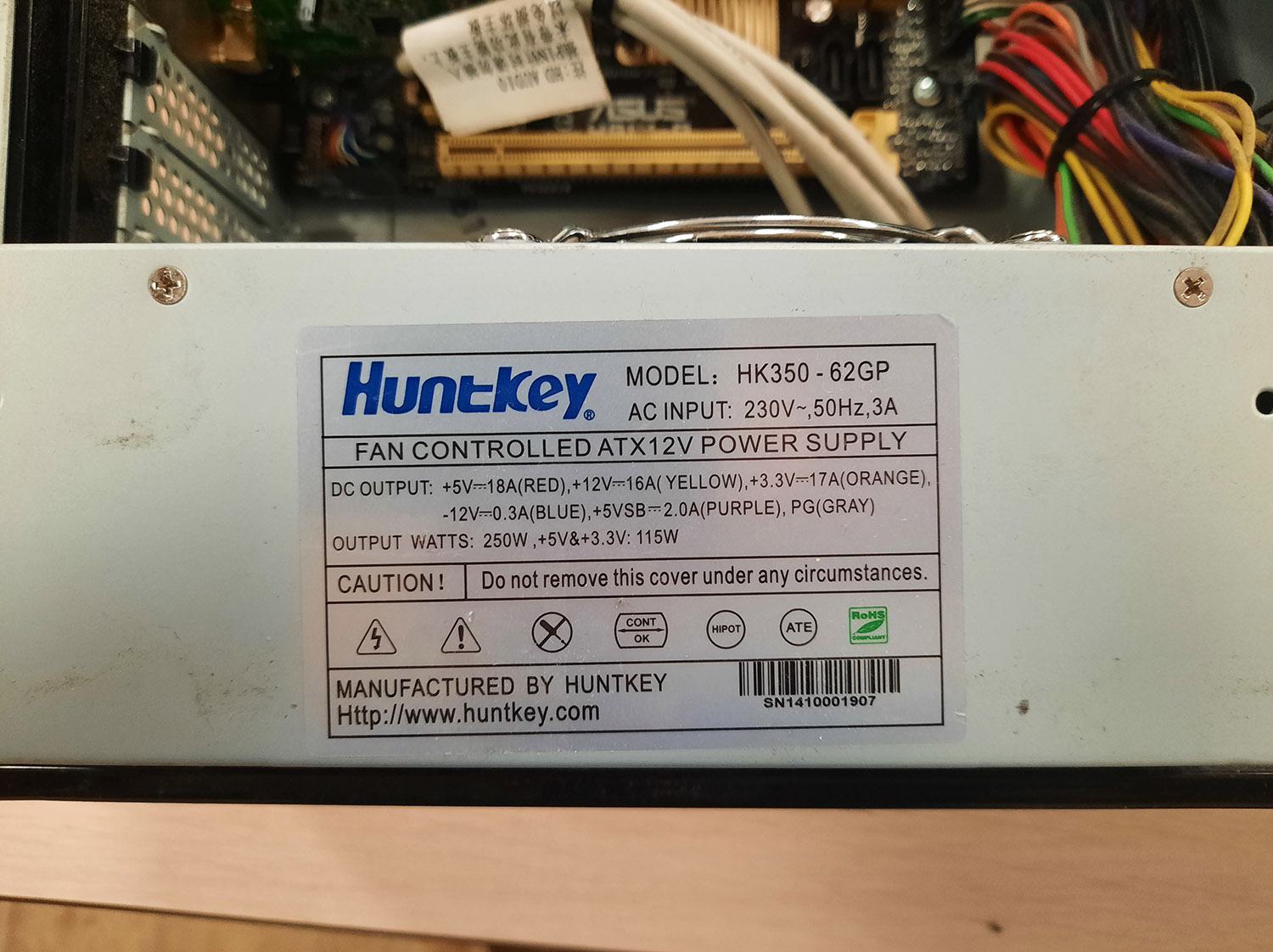

Шильдик на блоке питания
HK350-62GP.jpg [ 286.97 КБ | Просмотров: 792 ]

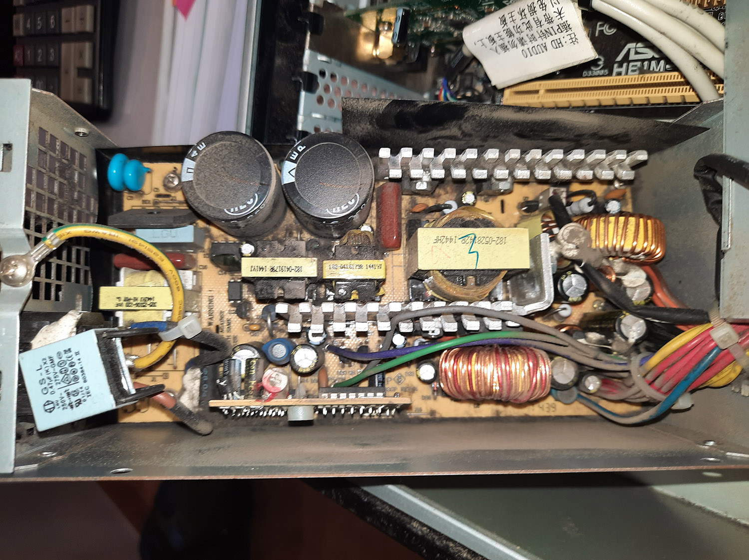

Внутренности данного БП
HK350-62GP внутренности 1.jpg [ 416.36 КБ | Просмотров: 792 ]

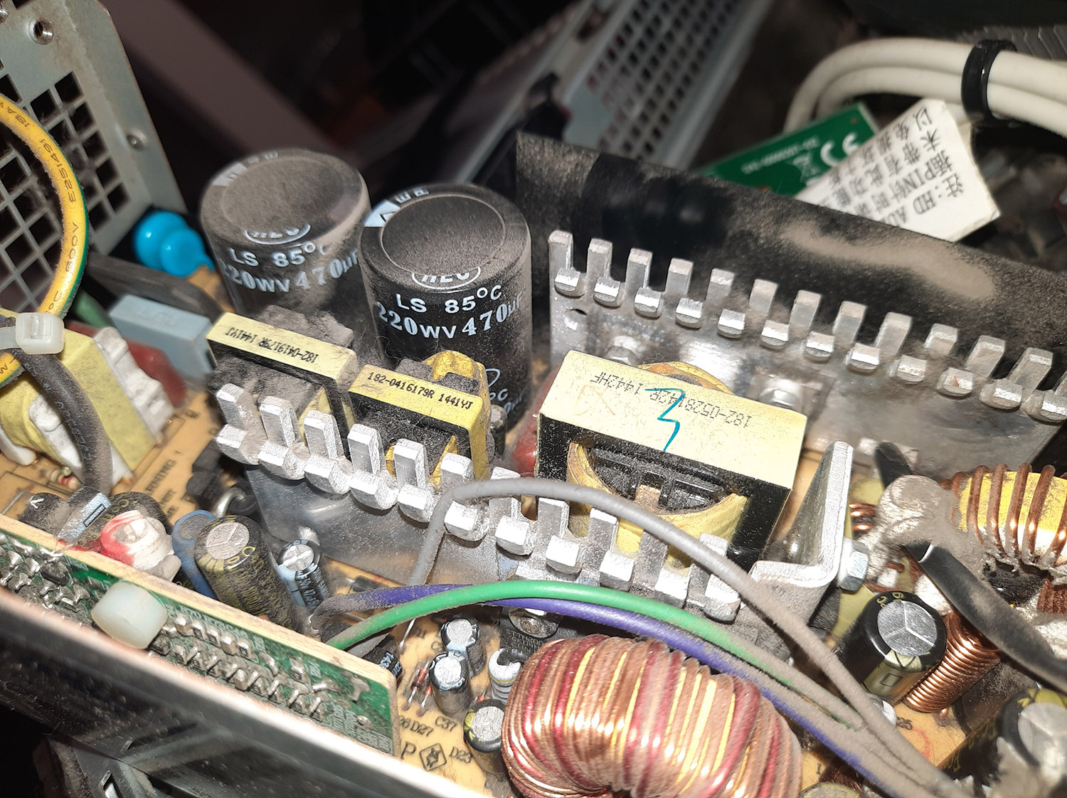

Емкость высоковольтных конденсаторов
HK350-62GP конденсаторы.jpg [ 477.5 КБ | Просмотров: 792 ]
У меня вопрос: будет ли проблема несовместимости у данного БП Huntkey HK350-62GP с ИБП, так как насколько я понимаю у БП есть APFC.
Хотел бы купить к этому блоку питания вот такой ИБП: Powercom IMD 625AP . Вот думаю, хватит ли его для данной системы и не будет ли проблем у ИБП с APFC блока питания? В принципе, рассматриваемая система в пике наверное потребляет где-то 110 - 120 Ватт, поэтому, скорее всего, такого ИБП хватит, но вот, как быть с APFC ?

он без full range и походу даже без apfc, потому вероятность конфликта с ИБП крайне невелика
Добавлено спустя 2 минуты 46 секунд:
Joyful_condor писал(а):
470 uf - а это реально большой запас по емкости
Они последовательно соединены, т.е их емкость 470\2
Регистрация: 17.03.2014
То есть их емкость не плюсуется в таком случае, а делится? То есть емкость 235 uf ?
