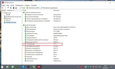

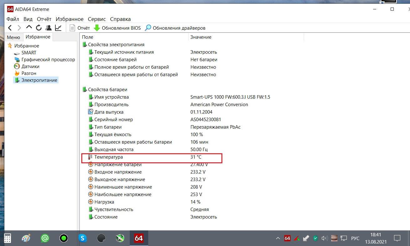

Нормальный ИБП начинает греться только при зарядке, разрядке или AVR
уверены? вы досконально знаете алгоритм работы ИБП? в интерактивных трансформатор работает всегда!
Добавлено спустя 5 минут 30 секунд:
вообще этот спор бессмысленный, пусть каждый останется при своем мнении. в вашем ИБП есть датчик температуры? в моем SUA 1000i на данный момент 31°C.
2021-08-13_184146.jpg [ 192.32 КБ | Просмотров: 980 ]
в комнате 24°C.
