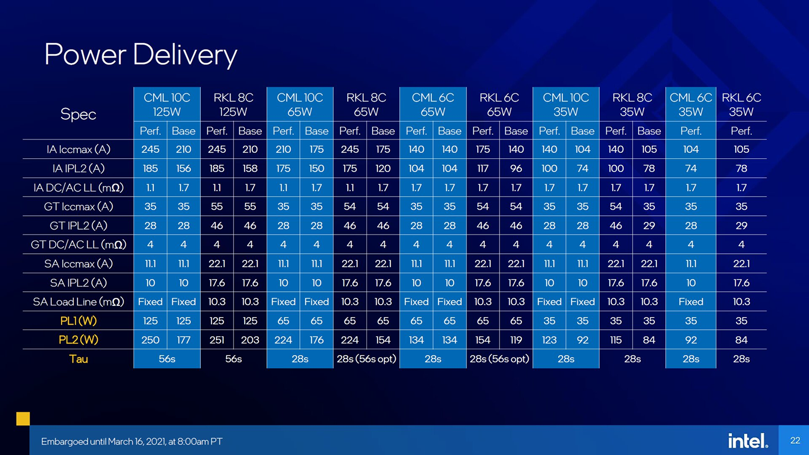

F2000 писал(а):
Лимиты то не залочены в нём?
Ну вот данные со слайдов Intel. Урезание все же есть.
slide-1.png [ 977.23 КБ | Просмотров: 1141 ]
F2000 писал(а):
Всё-таки архитектурные изменения, это не только avx-512. Мне больше непонятно, в чём преимущества нового контроллера памяти.
А это пришло по инерции. Ведь в мобилках, где эта архитектура уже была, такой контроллер тоже был реализован.

Kopcheniy писал(а):
Есть хоть один пример, когда AVX-512 задачи работали на той же частоте, что и в стандартных нагрузках? Сброс будет в любом случае, переменной здесь является величина этого сброса, зависит от лимитов по TDP.
Зависит от отвода тепла, лимиты потребления выставляются по желанию. В авторежиме их может вообще не быть :-)

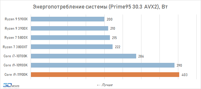

Kopcheniy писал(а):
Потребление процессора в таких нагрузках достигло 300 Вт и более.
Энергопотребление системы.

James_on Это практически одно и тоже, что и потребление системы, видеокарты в 2д потребляет 10-15ватт, память 7-10ватт, вентиляторы и ssd ну еще ватт 20 все вместе, итого можно вычесть ватт 50 и будет точное потребление процессора. Можно врезаться в 12в кабеля которые питают 8 PIN CPU и замерить точнее. Но там будут те же цифры. Попровку на КПД бп тоже делать стоит. Т.е из тех 403 что потребление системы 300+ вполне себе проц отожрал с учетом КПД БП и остальной комплектухи.
Да в принципе согласен, я тоже так считаю, на фига все эти точные замеры. Разгон машины до сотни тоже можно замерять на льду в принципе: ну там потом докинуть сухой асфальт, резину по лучше и уже прикинуть более менее точные цифры :D
Собственно, к чему я это всё.
Хотя с AVX-512 да, отжирает он знатно.

James_on Ну проц легко может и 400 и 500 выжрать в разгоне, в прайме 2д режим, видяха в простое, чему там еще потреблять?
