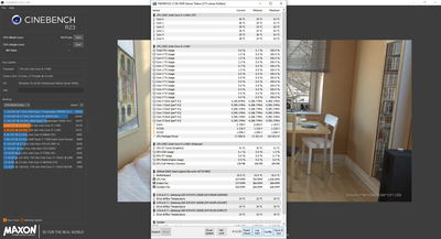

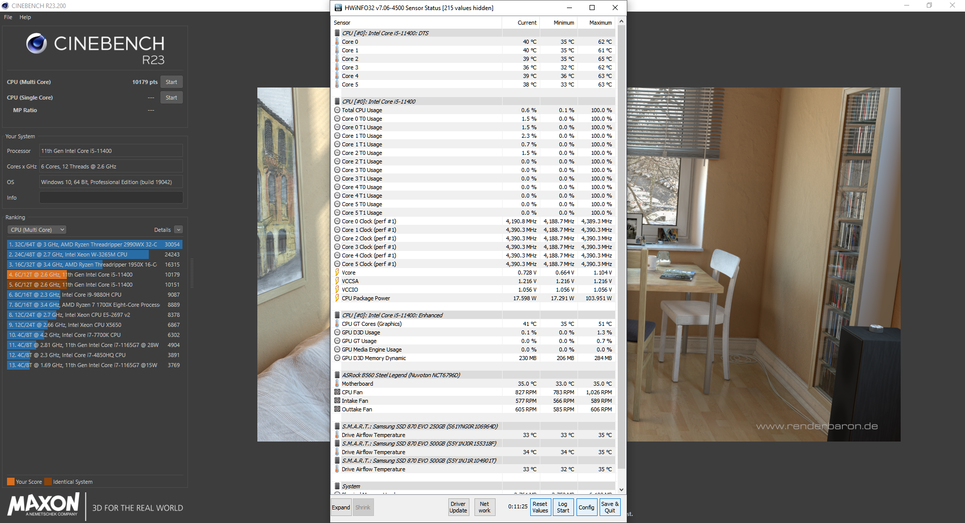

Регистрация: 19.04.2015
Мне попался удачный 11400?
CinebenchR23
1.png [ 1.14 МБ | Просмотров: 1681 ]
AIDA64
2.png [ 116.38 КБ | Просмотров: 1681 ]
CinebenchR23
AIDA64
Для Rocket Lake нужно ставить CR2
Core i5-12700KF/ MSI PRO Z690A / PALIT RTX 3080 GamingPro / SK hynix 6000MHz CL38 16x2GB
1injener
Стало только хуже.
2
1.png [ 116.48 КБ | Просмотров: 1487 ]
1injener
Стало только хуже.
2
Не знаю, почему хуже.. У меня совпадает, с рекомендациями, результаты с CR2 лучше. Могу только предположить, что это из-за одноранговой памяти у вас
