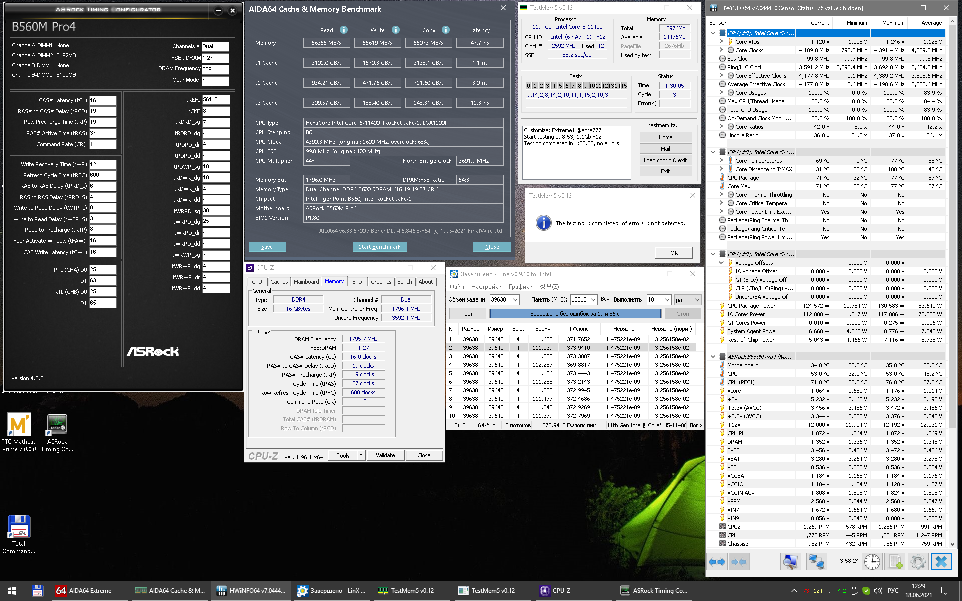

Регистрация: 14.12.2015
BlackSquare писал(а):
Мне попался удачный 11400?
У меня получалось лучше с худшими, чем у Вас, таймингами. С того времени немного ужал tRFC, но принципиально ничего не изменилось. В планах - поиграться с GSAT и сопротивлениями.
18-06-21 (1).png [ 597.76 КБ | Просмотров: 1032 ]

Регистрация: 19.04.2015
MelekTaus
Я не особо заморачивался, пока что, выставил на глаз и прогнал тесты. TM5 показал ошибки, к сожалению, тайминги немного повысил. Быть может что-то извлеку из вашего скрина, поиграюсь.
MelekTaus
Если что, у меня "народные" Баллистиксы на 3200. Если бы знал заранее о ньюансах 11400-го, взял бы 11500 за небольшую доплату. По крайней мере, даунвольтингом можно было бы "поместить" его в 125 ватт в линксе (к сожалению, моя материнская плата не позволяет больше расширить "длинные" лимиты)
