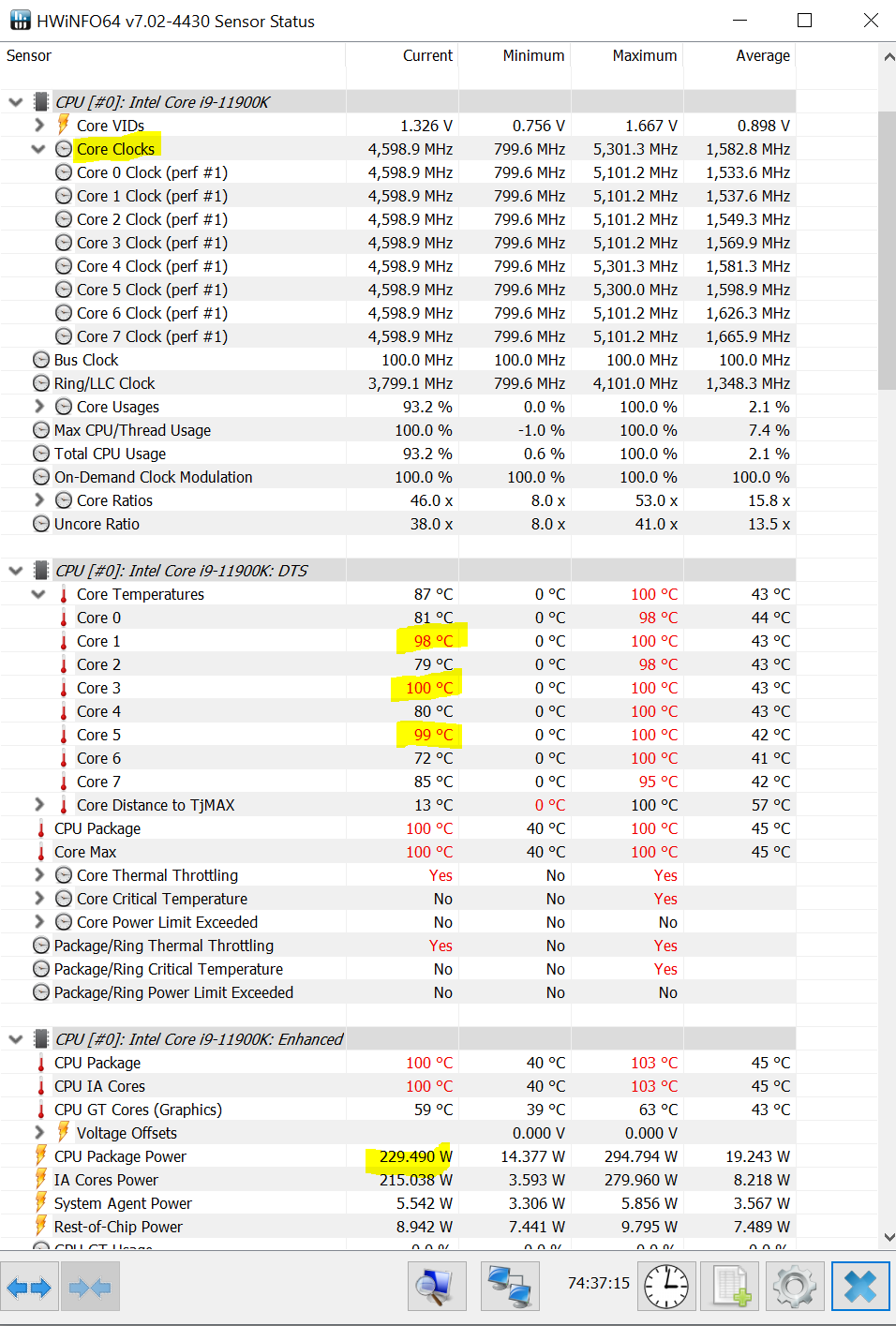

Дошли руки запустить на i9-11900k прайм95 в режиме blend, avx512 не отключал.
Настройки - полный сток + активный ABT.
Охлад - кастом вода с температурой самой воды в 39 градусов.
Получил следующую картину, во вложении.
Частота, как для авх512 вроде-бы в норме.
Смущает разброс температур у ядер и довольно низкое потребление, я ожидал увидеть 300вт хотя-бы для авх512. На лицо термотроттлинг.
Хотелось бы понять - это норма, или у меня лыжи не едут и надо проверять прижим ватерблока?
На необслуживаемой водянке, не говоря о кулерах, аналогичная ситуация с этим AVX 512.
Сколько мать при этом на проц даёт? Vcore покажите.
