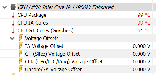

AC/DC писал(а):
Настройки - полный сток
чему тут удивляться- естессно перегрев..
WoT: IRSS_BY_Pashka
Регистрация: 15.12.2004
Откуда: Москва, Марьино

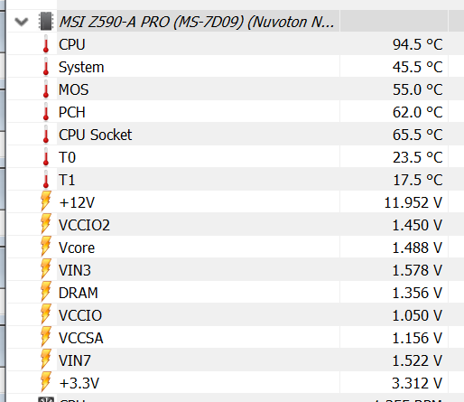

Ramforce писал(а):
Сколько мать при этом на проц даёт? Vcore покажите.
Значения плавают, но что-то около 1,5в даёт на камень мать.
Добавлено спустя 1 минуту 38 секунд:
Не хотелось заморачиваться с тонкой настройкой, но видимо придётся.
Перед этим хотелось бы понять - нормальны ли данные температуры при сток. настройках.
Capture7.PNG [ 18.37 КБ | Просмотров: 1614 ]
Capture6.PNG [ 19.04 КБ | Просмотров: 1614 ]
Capture5.PNG [ 29.27 КБ | Просмотров: 1614 ]
11900k+RTX3090+Custom WC / G3900+6*RTX3090
Последний раз редактировалось Kopcheniy 16.10.2021 17:27, всего редактировалось 1 раз.
Регистрация: 17.10.2012
Откуда: Минск/Беларусь
VCore 1,488 :oops:
Хорошо себя ведет мать на авто настройках... :bandhead:

BY_Pashka писал(а):
VCore 1,488 :oops:
И да, VID- первый скрин вообще не нужен.. На него обращать внимание не нужно..
Понял куда копать, спасибо.
Потомучто это изза включенного AVX512, с ним работает множитель 1.25 к обычной напруге, т.е. если 1.2В в биосе стоит, то при AVX512 будет работать 1.2Х1.25=1.5
