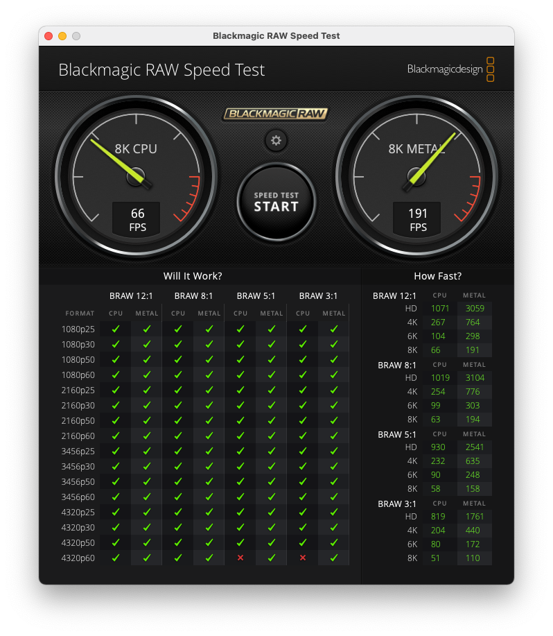

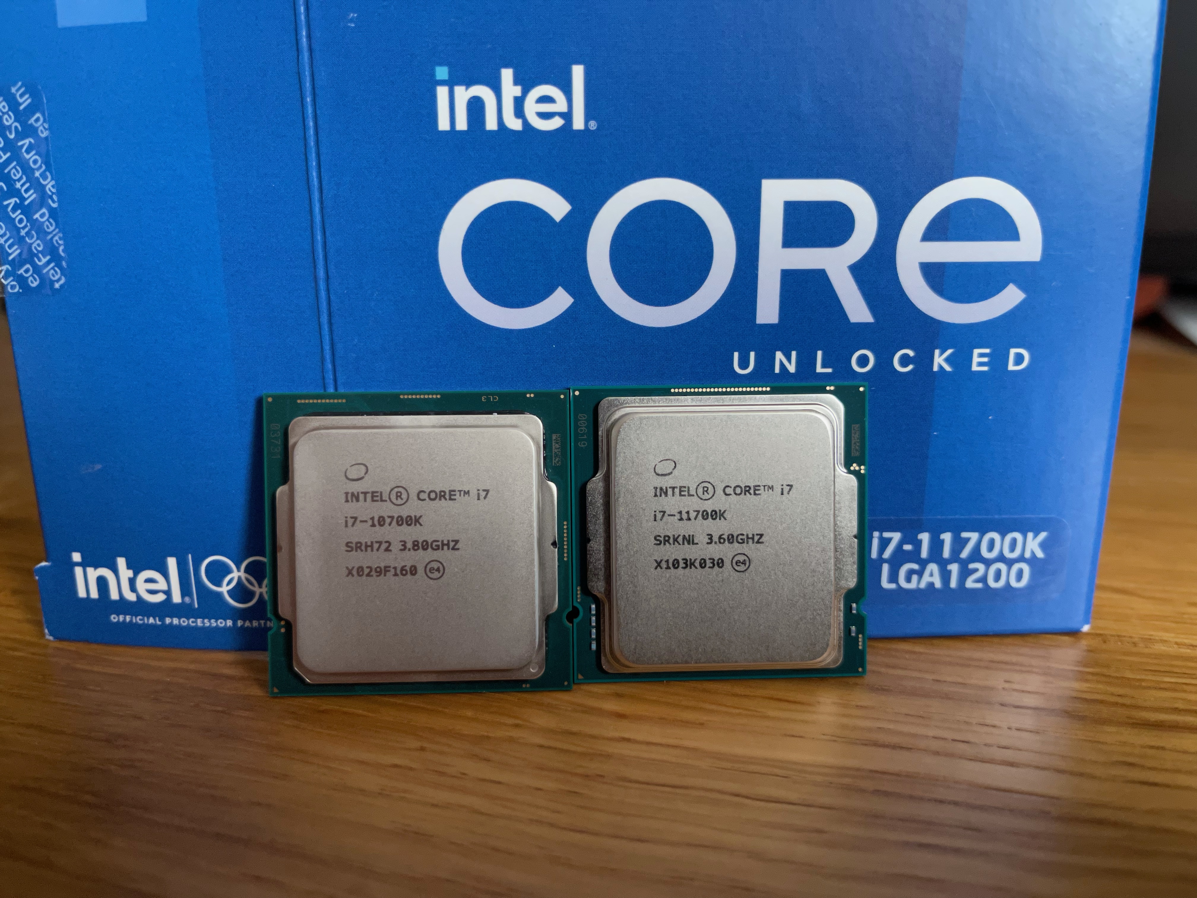

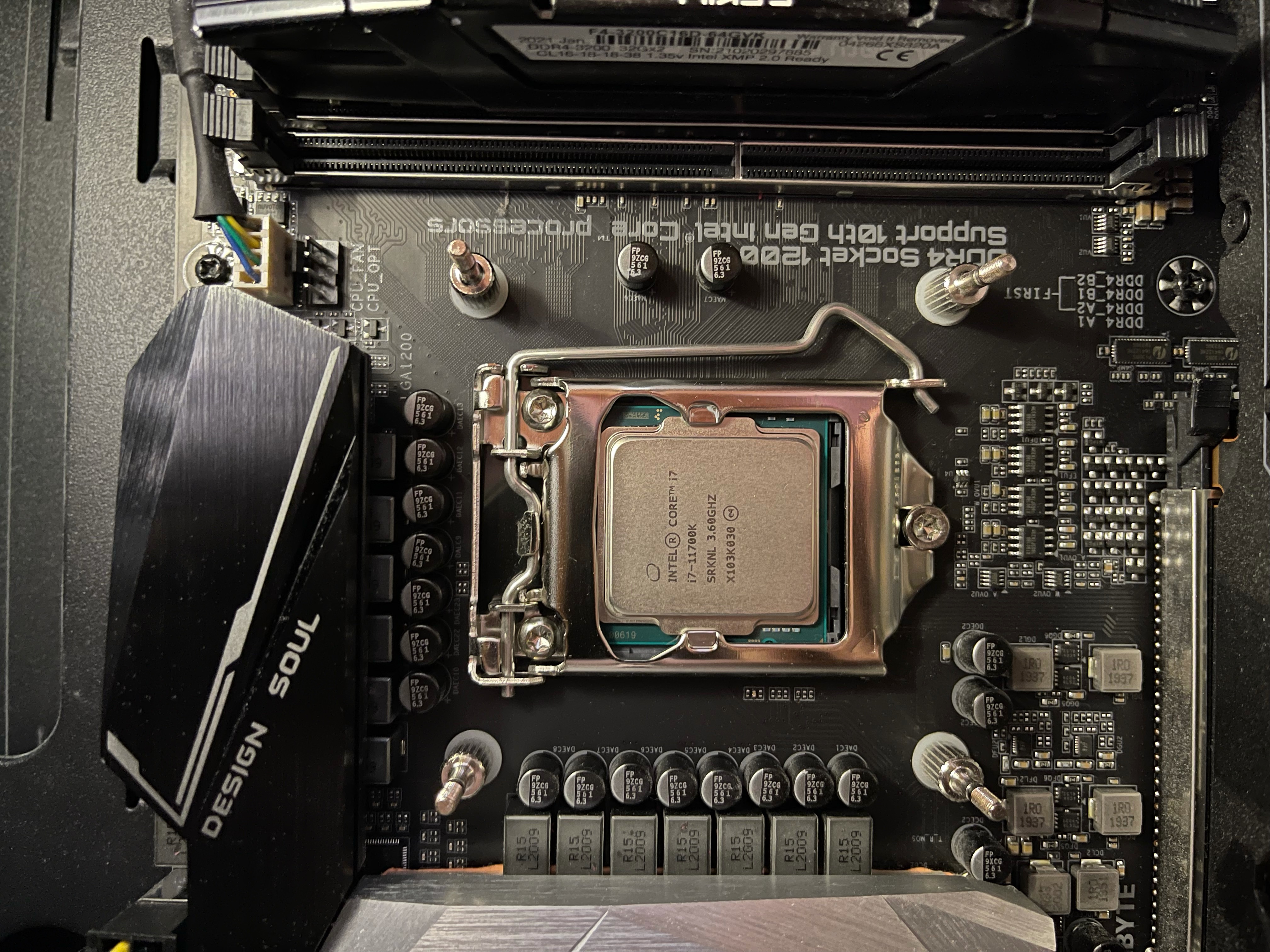

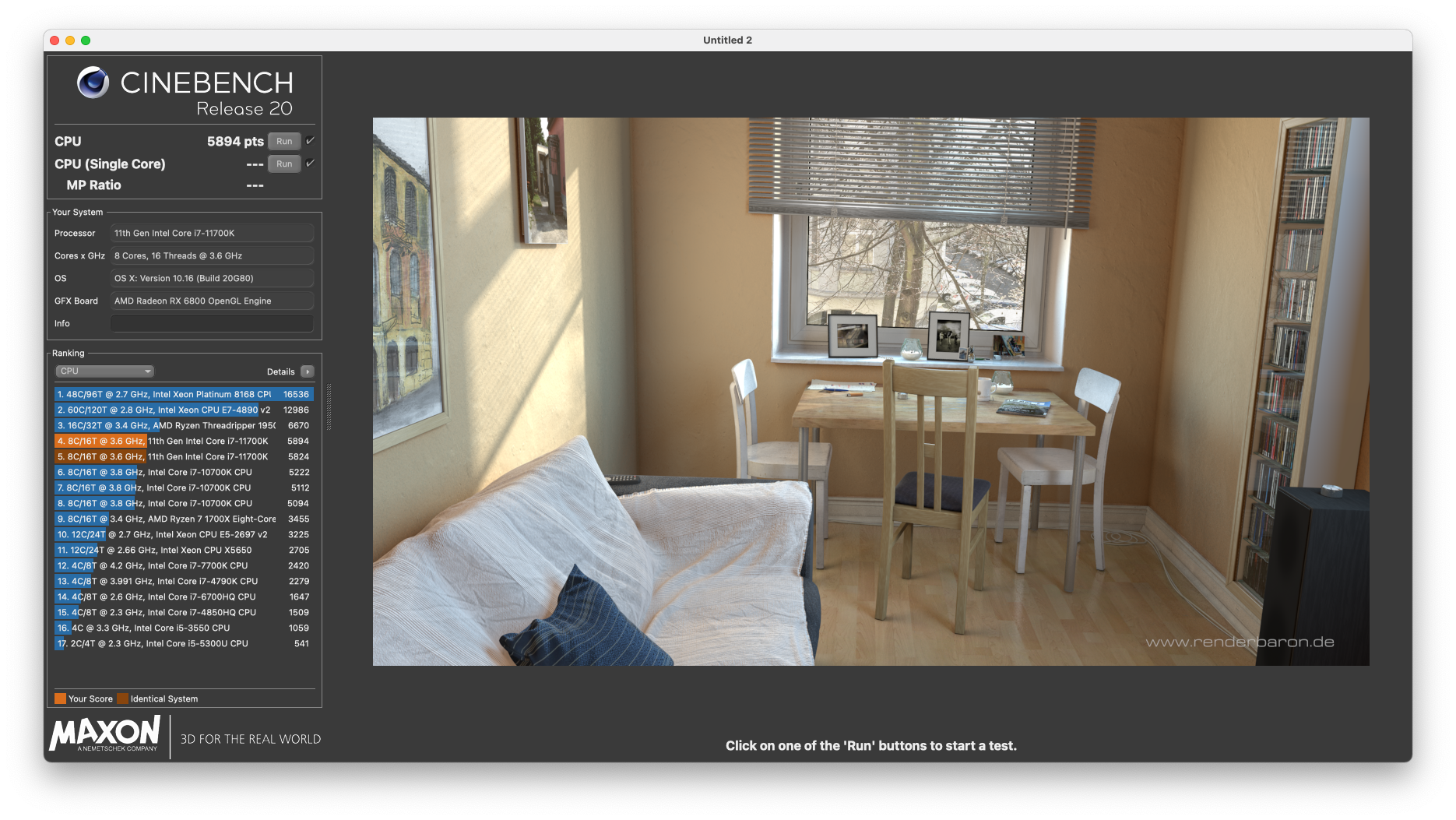

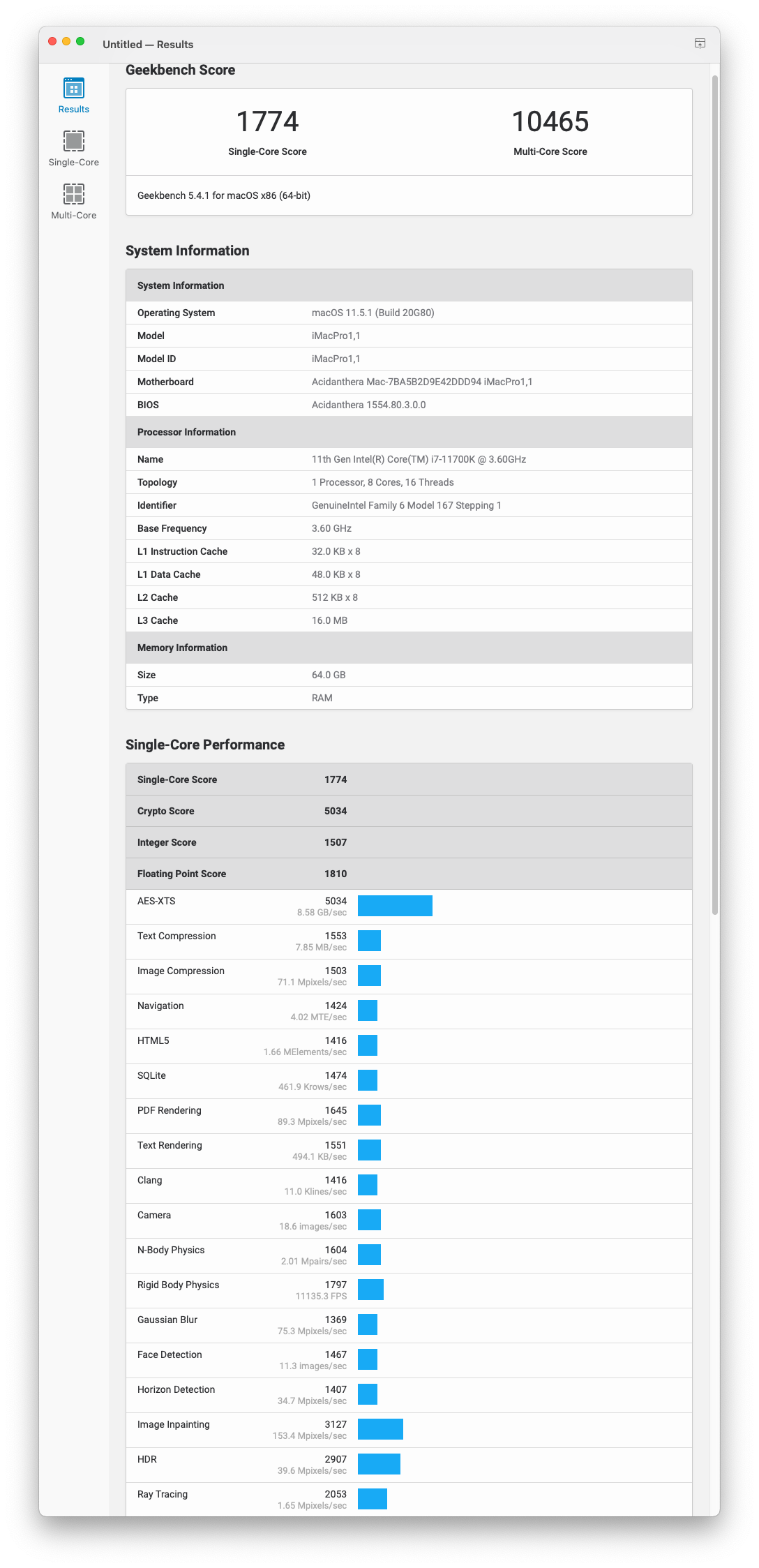

Друзья! спасибо вам за столько комментов, мнений, советов! Мне они очень пришлись кстати по настройке моей машины! Я пока дошел до 32 страницы и продолжаю внимательно изучать изложенный материал, но уже могу сказать что очень много комментов мне помогло понять что за удивительная дичь у меня в виде 11700к (после 10700к), и как с ней жить! )) Скажу сразу, у меня сразу завелось видео с PCI-E x4.0, частоты по процу 4600Mhz, после прочтения постов стало @4800 на все ядра и полная стабильность и без тротлинга и под водой (пока без скальпирования но все к этому идет), память двуранговая на частоте 3200Mhz и в режиме GEAR1 через XMP профиль завелась сразу, проблем нет. Из МОИХ проблем - пока только температура проца (в AIDA FPU STRESS TEST температура 86 градусов по самому горячему ядру но БЕЗ тротлинга), далее повторюсь, только скальп и уже поднятие скорости проца. Если вдруг нужно поделиться моим опытом - без проблем отвечу! всем добра и стабильной работы! ))
IMG_2680D.JPG [ 3.61 МБ | Просмотров: 3768 ]
IMG_2681.JPG [ 2.85 МБ | Просмотров: 3768 ]
Screenshot 2021-08-04 at 17.56.29.png [ 361.54 КБ | Просмотров: 3782 ]
Screenshot 2021-08-04 at 19.46.28.png [ 456.47 КБ | Просмотров: 3782 ]
Screenshot 2021-08-04 at 19.21.38.png [ 1.87 МБ | Просмотров: 3782 ]

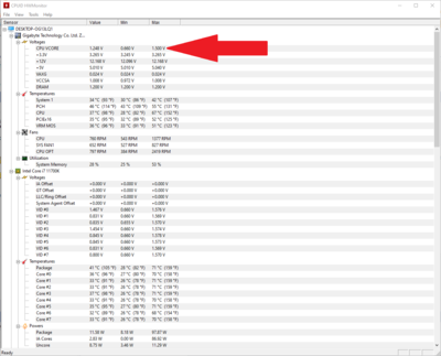

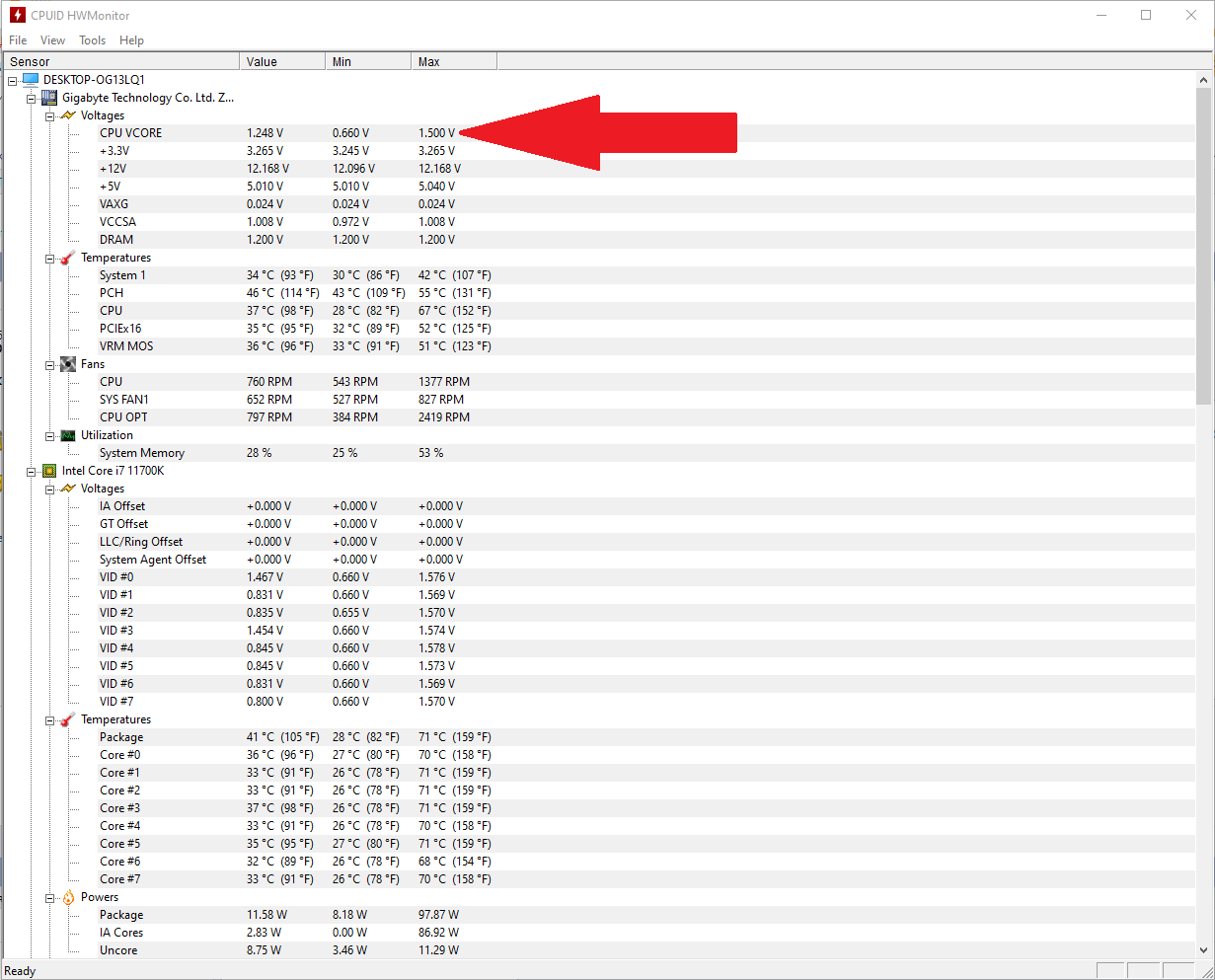

Приобрел Gigabyte Z590 gaming X и процессор Intel Core i7-11700k. Подключил питание 8+4. Тестирую пару дней. До сегодняшнего дня замечал что vcore показывает 1.44v, а сегодня увидел цифру 1.5v .От многих слышал что это очень много. Хотелось бы узнать, насколько это критично и что может произойти?
температура при этом остаётся в норме, макс 70градусов.
Снимок экрана 2021-08-10 020507.png [ 80.87 КБ | Просмотров: 2868 ]
проц конечно не сгорит - но вот греться будет излишне сильно
А эти "многие" не сказали, что так работает "автоматика"?
Если нужны другие цифры напряжение/температура, то процессора надо настраивать.
макс 70градусов.
Это в каких задачах и под каким охладом?

Дело только в нагреве?
Регистрация: 04.12.2005
Откуда: Е-бург
James_on писал(а):
надо настраивать
к слову, раньше интел даже в ттх указывал "Диапазон напряжения VID". И сразу было понятно, что много а что нет, и на сколько мать завышает или наоборот занижает напряжение в нагрузке. А теперь надо руками искать минимально стабильное напряжение без потери в штатных частотах. Иначе троттлинг при нагрузке на fpu даже под водянкой
потребляемая мощность тоже растет, комп сильнее греется и сильнее шумит в целом
Исходя из доступных тестов с overclock.net, при равных внешних условиях, повышенное напряжение ускоряет процесс деградации камня, что может в дальнейшем вылиться в требование повышенного вольтажа для той же частоты.
Если в цифрах, то работа процессора при напряжении 1.45V в течение непрерывных ~1000 часов, приводит к повышению мин. напряжения для стабильной работы на той же частоте, на 0.005V.
Данные получены на основе тестов нескольких 7700k, созданных на том же техпроцессе, что и процессоры 11 поколения.
Помимо высокого напряжения, на деградацию так же негативно влияют постоянные высокие температуры, и постоянные перепады температур. Проще говоря - не стоит держать цп постоянно ни в отсечке в 100'C, ни в резких перепадах 70-90'C.
При этом недолгие выходы на такие значения считаются производителем допустимыми - т.е. в пределах 3-летней гарантии, камень не должен утратить свои заявленные качества - стабильность в стоковых условиях.
Последний раз редактировалось RCdStory 10.08.2021 0:34, всего редактировалось 1 раз.
Регистрация: 19.05.2021
Понял спасибо. не буду волноваться тогда о vcore

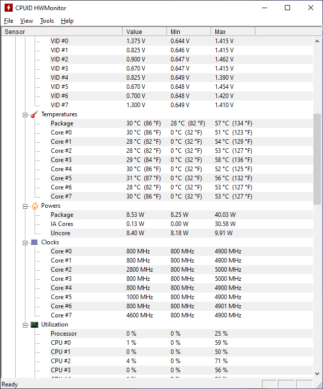

22.png [ 36.84 КБ | Просмотров: 2523 ]
Обнаружил в последние дни странную температуру 0 на ядрах процессора, что может быть?
Регистрация: 19.04.2015
maestro_nm
Такое наблюдается на разном ПО. Например, на форуме HWiNFO был дан ответ автором программы
Цитата:
Core temperature of 0 C seems to be a new bug present on Rocket Lake CPUs. It has been observed multiple times and should be fixed by Intel.
BlackSquare писал(а):
maestro_nm
спасибо
Недавно стало так, толи после последнего обновления Винды, толи хз)
непонятно что делать)
погуглил, тот автор писал пост аж 17 мая
