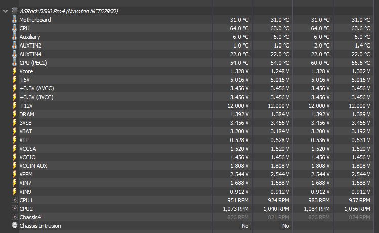

Black7 писал(а):
дефолтные, ничего не менял
Какие у Вас значения?
12.jpg [ 62.79 КБ | Просмотров: 1221 ]
Какие однако высокие дефолтные io\sa
Регистрация: 12.11.2016
видимо производитель заложил возможность работы при таких
Ну как то 1.456 у Асрока при 1.05 у других, велика разница дефолтов.

Black7
Высокие IO и SA для такой частоты на 11700, лучше зафиксить 1.25/1.30, где-то в этих пределах.
понизил до 1.35 на обоих, ниже 1.35 бсоды появляются.
Потестил память, ошибки. Почитал про VCCSA, VCCIO, скинул до 1.25, при таких 3733 gear 1 не стартует вообще.
Пока сижу на 4000 gear 2 19-19-19-39. Разница около 7% судя по тестам.

Можете проверить еще раз, при помощи того же HWInfo, если признаков перегрева нет, а BSOD есть, значит имеет место в том числе и брак.
по дефолту я ничего не успеваю запустить даже, рабочий стол и BSOD. Сейчас на 4.8-5.0ГГц, температуры сразу после появления рабочего стола на скрине, приходится включать "Энергосберегающий режим" в "Плане питания".
Тыц
CoreTemp-Scr.png [ 26.6 КБ | Просмотров: 1335 ]
По-хорошему так не должно быть, пусть и не с топовым охладом. Так бывает во время ручного разгона, когда подбираются напряжения/множители. Но никак не должно быть в стоке, иначе брак по сути.
