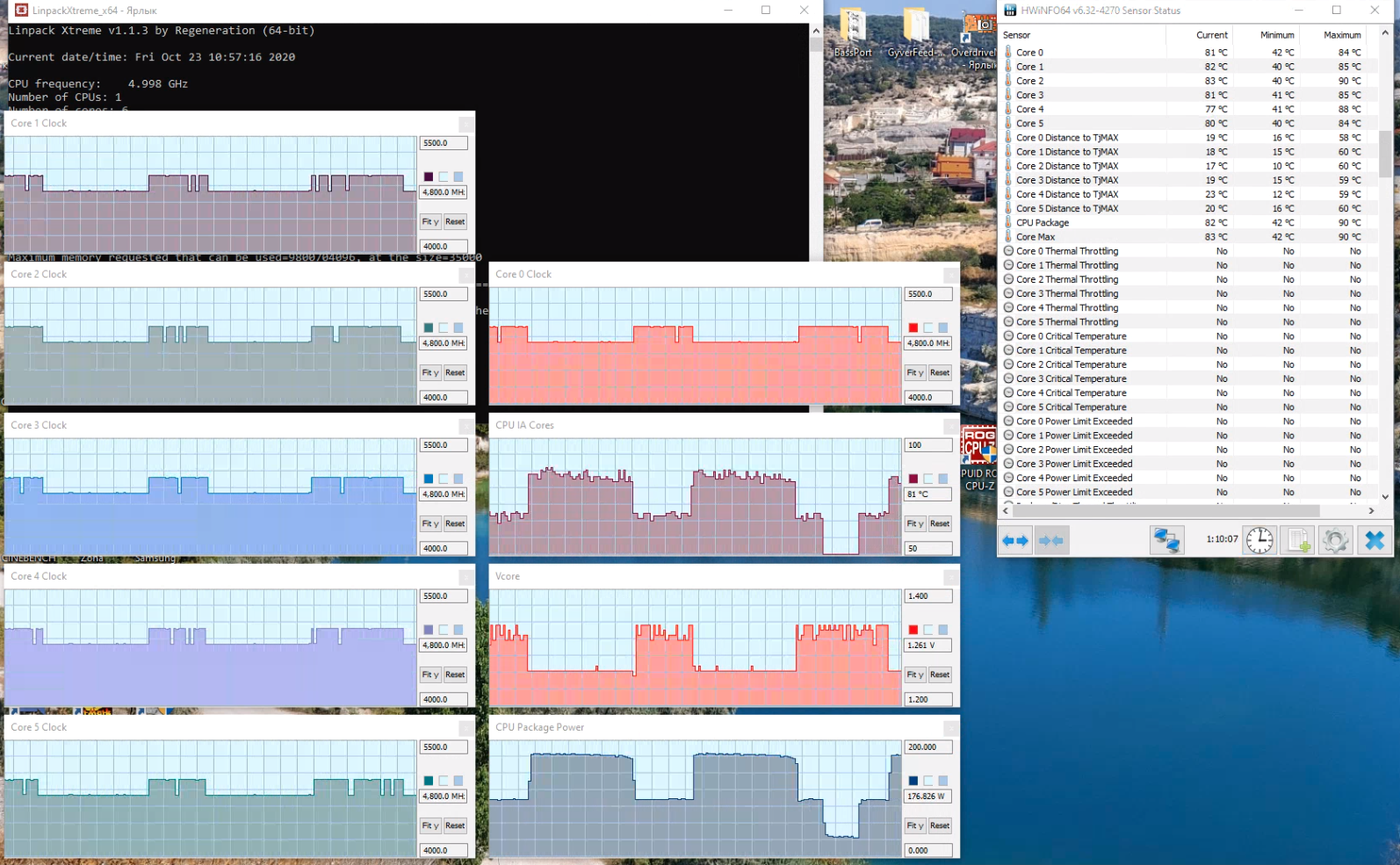

На днях приобрел 10600KF, согласно CPUID 000A0655h чип 10-ядерный, SRH6S X036E470.
Сейчас в процессе разгона, пока остановился на AVX 4800@1.261, по 10 прогонов 10Гб Линпаком выдержал уже много раз, сейчас гоню дальше с AVX offset. Память пока не трогаю.

Alexsandr36rus писал(а):
А тут статистика разгона не ведется по 10 поколению?
Статистики нет. Если есть желание собраться, пишите, сделаем.
Было бы не плохо лицезреть кулер и температуры под ним на таком процессоре.
Регистрация: 07.04.2017
Откуда: Воронеж
Ну как только донастрою, буду готов поделиться цифрами, почему нет. Пока финального результата нет. По 9 поколению довольно полезный пост вышел.
СВО Enermax Aquafusion 360, скрин после 30 прогонов LinpackXtreme 10Гб, температуры максимальные лучше смотреть, текущая темп.не актуальна, тест уже закончен был.
