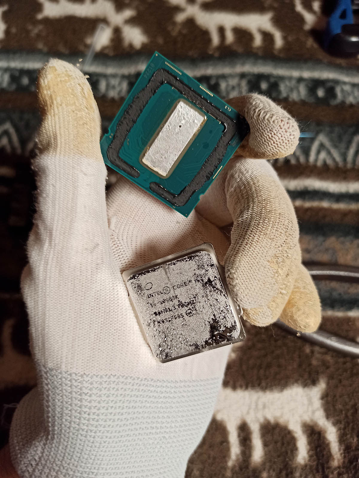

Вобщем не сложилось с прямым контактом у меня. Так и не получилось добиться нормального контакта из-за горба на водоблоке и плохого прижима видимо.
В итоге отполировал кристалл, крышку и под крышкой. Посадил все на ЖМ и приклеил крышку обратно на герметик, вернув на место штатную рамку.
Результат более чем порадовал - минус 10 градусов в Линксе на 5300 с упором в лимит по току :) Позже напишу подробный фотоотчет. Скальп на 10900к однозначно имеет смысл. С прямым контактом - кому как повезет. От водоблока зависит и качества прижима.

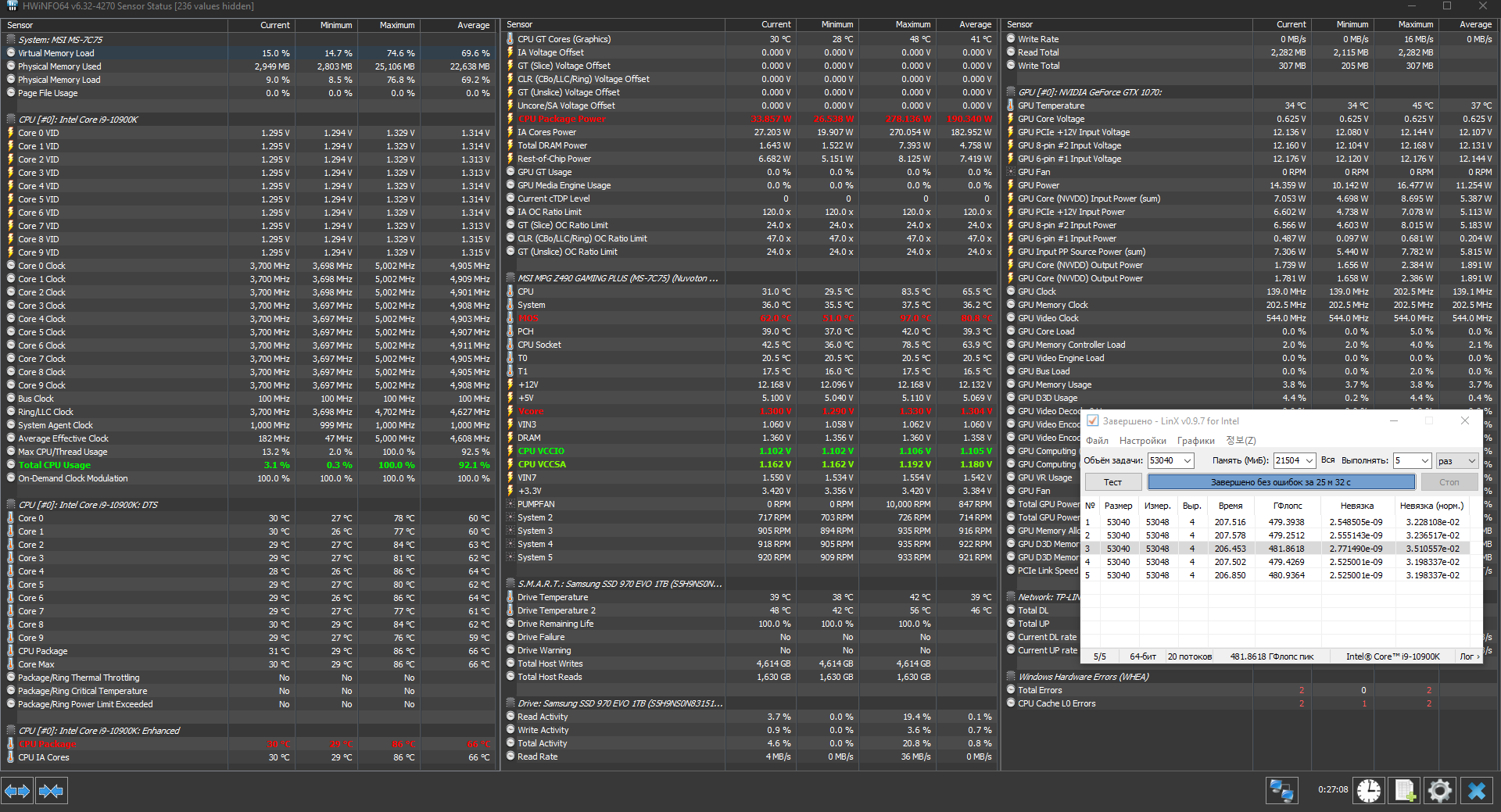

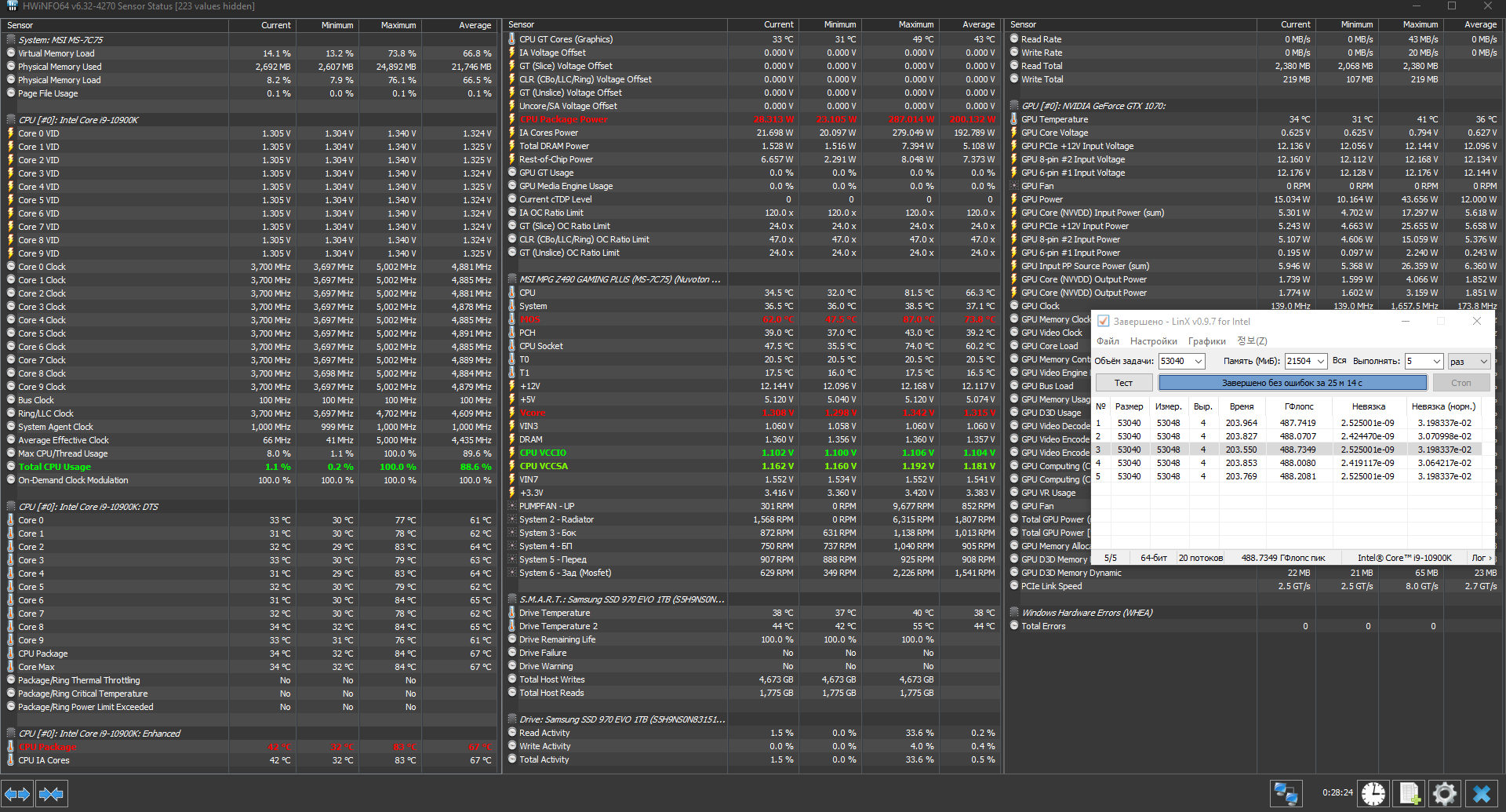

Auroson1c
Я сегодня тоже крышку оторвал со своего проца) Страшно было, крышка тугая, но поддалась. Кристал кстати заметно не ровный, пришлось утюжить его по наждачке 2500 со стеклом в качестве основы, но вроде не плохо вышло. До скальпирования было 86 градусов при комнатной 19 градусов, после скальпирования 83гр при комнатной 22,5 градуса. Но твоего результата в -10 градусов у меня не вышло. Нужно попробовать выставить такие же напряжения и частоты как у тебя, может что выйдет из этого...
До/После
Комментарий к файлу: ДО скальпа, темпратура воздуха 19гр.
Barrow 480 4 FAN.PNG [ 259.28 КБ | Просмотров: 590 ]
Комментарий к файлу: ПОСЛЕ скальпа, температура воздуха 22,5 градуса.
Barrow 480 4 FAN SKALP.PNG [ 255 КБ | Просмотров: 590 ]
Немного фоток
Комментарий к файлу: Китайский дешманский скальпатор
IMG_20201023_181004.jpg [ 279.2 КБ | Просмотров: 590 ]
Комментарий к файлу: Вскрыто)
IMG_20201023_181227.jpg [ 258.47 КБ | Просмотров: 590 ]
Комментарий к файлу: На рабочем месте
IMG_20201023_190417.jpg [ 201.61 КБ | Просмотров: 590 ]
