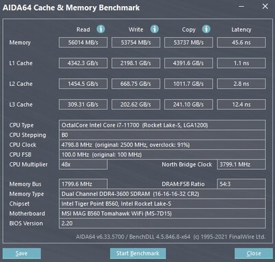

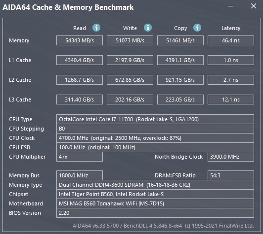

Народ. Только собрал (11900К + Maximus XIII Apex). Установил дрова. Поставил Х.М.Р. для интереса. Чо делать дальше и как правильно?

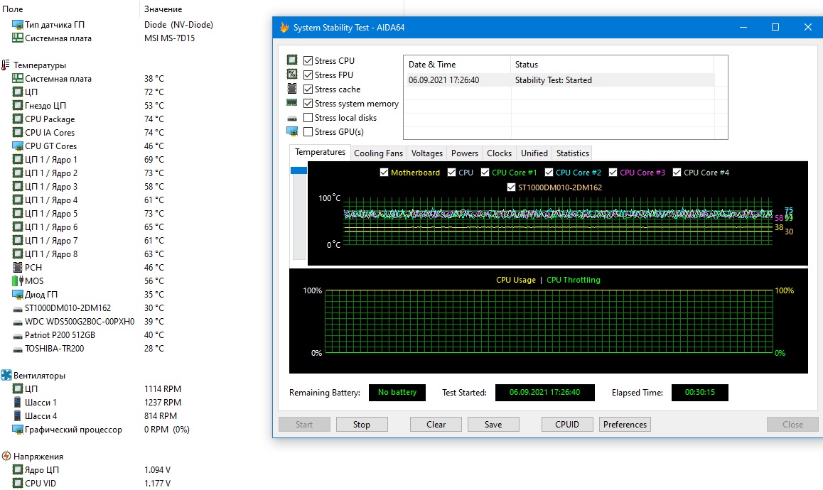

Гуру поддерживаю вопрос выше, тоже собрал недавно систему i7-11700 + msi mag b560 tomahawk, до этого были только системы на AMD, пока только выставил память на Х.М.Р, только снизил частоту до 3600 а то если 3733 то работает с гер2, целый день сегодня гонял тесты да одну игрушку, вот несколько скринов

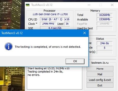

Память
Безымянный.jpg [ 88.58 КБ | Просмотров: 1846 ]
Безымянный01.jpg [ 61.07 КБ | Просмотров: 1846 ]

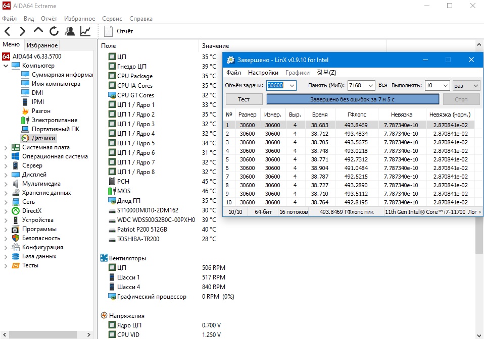

LinX
Безымянный02.jpg [ 193.28 КБ | Просмотров: 1846 ]
Безымянный03.jpg [ 215.7 КБ | Просмотров: 1846 ]

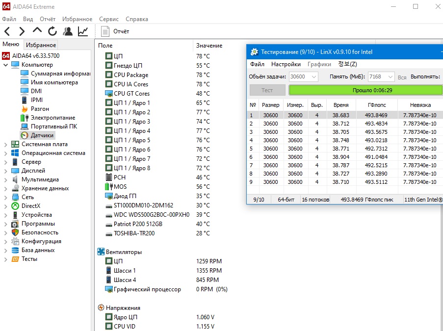

LinX прохожу но как то смущает просадка по вольтажу во время прохождение на фото видно запускаю тест и вольтаж падает до 1.060v
AIDA64
Безымянный04.jpg [ 246.37 КБ | Просмотров: 1846 ]
Погонял немножко AIDA64 за пол часа никакого тротлинга, температура по самому горячему ядру в районе 78г
Знатоки подскажите где что поправить может нужно или кто сылочкой на гайд полезный поделится ;) вобщем с чего начать и куда копать :-)

Gemer настраивать память, у вас производительность ниже, чем у 9900K.
Настраивать память.
Чтобы не быть голословным:
596 GFLOPS
Добавлено спустя 13 минут 50 секунд:
AIDA64 - это так себе стресс-тест. При вашей производительности, в ней должно быть вообще не больше 70 гр.
У меня другая проблема. Я давно на форуме и табличками анты пользоваться умею (пересел с 9900К, на котором было 520 Гфлопс).
Но у меня почему то настроенная память дает меньше гфлопс, чем когда гоняю linx c X.M.P.
Собрал комп, все на авто, зашел в биос, выбрал ХМР и поучил 545 гфлопс. Вернулся в биос, сменил overclock tuner с ХМР на manual. Настроил память (пробовал тот же 3200, только настроенный, да еще и CR1, пробовал 3733 cl17 со всеми вторичками и т.д.) и в остальные настройки, касаемые самого камня не лез. И в итоге самый высокий результат у меня все равно почему то на ХМР. В чем может быть проблем? Это какой то троттлинг? Похоже на это, потому что с настроенной памятью Linx идет с температурой даже на 1-3 градуса меньше чем на ХМР. Проверил - стоит Gear 1. Блин, эта платформа новая и я не понимаю куда тут лезть. То ли какие то лимиты где то надо снять, не могу понять во что долбится проц.
Либо криво настроили, либо процессор упирается в какие-то лимиты. Надо смотреть, так сложно сказать.
Perforator
AIDA - это синтетика и ею в принципе пользоваться не нужно. Мусорное ПО непонятно для чего и для кого. Память используйте в Gear 1, если выше 3600 не едет, крутите тайминги + напряжения. SA/MEM IO - 1,45, на память 1,45 (если чипы Samsung B-Die, то можно вплоть до 1,6). Разгонять по следующему принципу:
1) Выставить 3800 МГц. Тайминги 20-20-20-40 CR2. Попробовать.
2) Понижать частоту до тех пор, пока не заведётся. Далее понижать тайминги. Например, если завелось на 3733@20-20-20-40, попробовать на 3733@14-20-20-40. Далее занижать тайминги поочередно. Далее второстепенные. Далее пробовать понижать напряжения.
У меня работает 3733@14-14-14-28 CR2 при 1,5 В. MEMIO/SA - 1,35. Можно и ниже, но мне лень тестировать.
