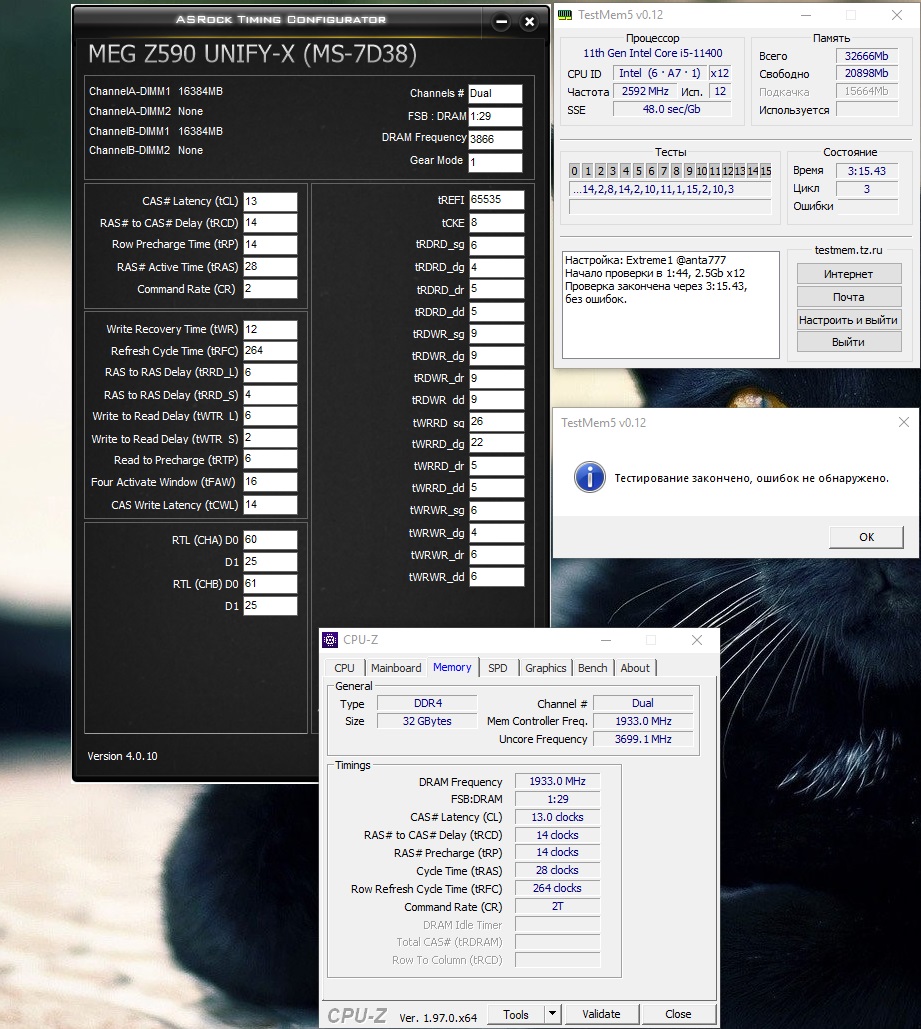

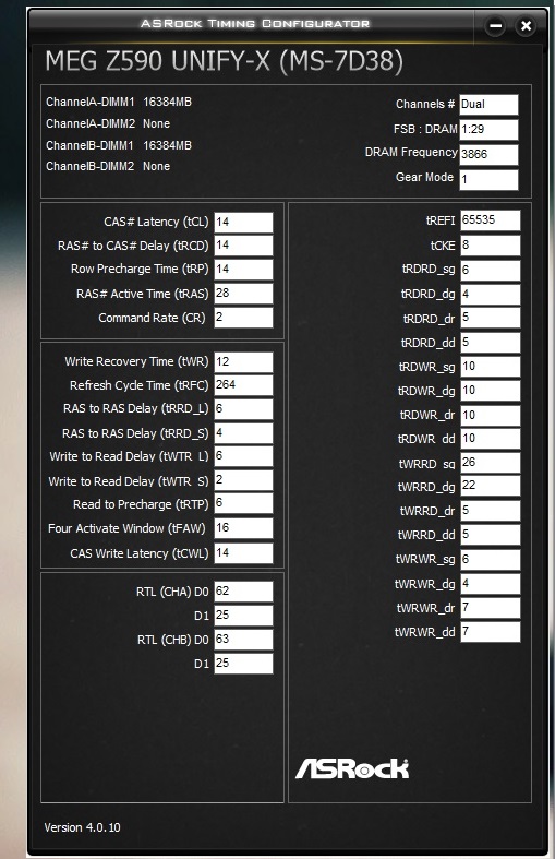

Регистрация: 15.07.2020
Wolf Pacifier писал(а):
Выше 3733 Мгц не едет из-за контроллера памяти в ЦП
Та понятно. Меня больше вольтажи интересовали для статистики, так сказать.

бут3866.jpg [ 131.16 КБ | Просмотров: 710 ]
ПО результатам отпишусь в профильной ветке разгона ддр4 на интел

2500K_2 писал(а):
Не могу
На CL15 я тоже могу загрузиться на 3866 Мгц, только что толку. На первом же тесте этот разгон бибу соснет.
Прогони TM5 с экстрим профилем без ошибок, вот тогда мы позавидуем. Может быть. А так - это из кустов выскочить, писюн показать и заскочить обратно.
