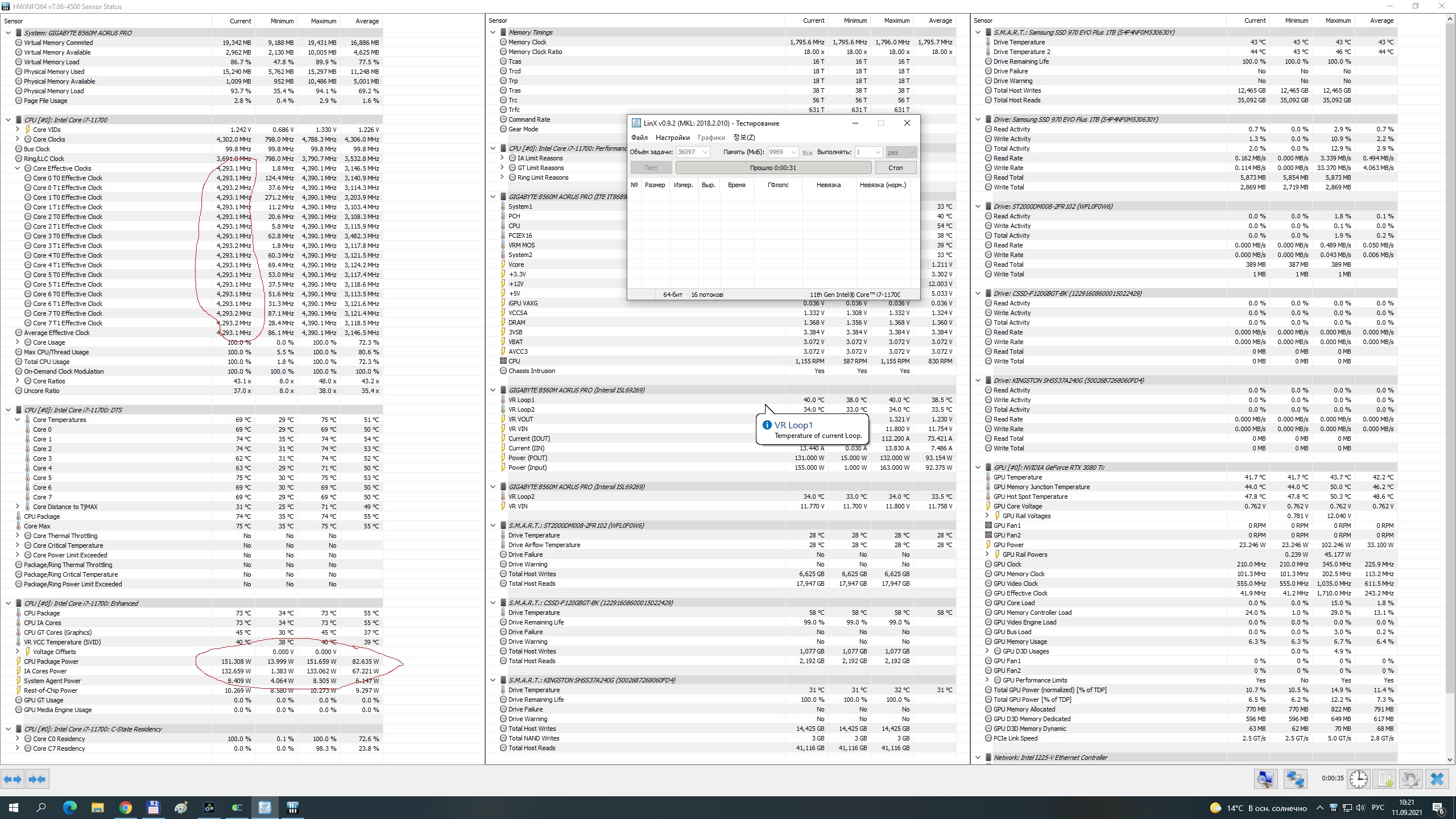

Парни, собрал новую профильную конфигурацию, все настройки пока в авто, XMP профиль подгружен. Запускаю стресс тесты и вижу что под 100% нагрузкой проц работает на 4.3 ГГц по всем ядрам, а должен работать на 4,4 насколько я знаю. Судя по мониторингу никаких перегревов, троттлингов и прочего нет.
Куда делись 100 МГц, есть мысли?
Щас пригляделся и у себя тоже самое заметил, наверное из-за этого и флопсов меньше в линксе.
Судя по хвинфо, тротлинга нет, срабатывает только какой-то IA: Electrical Design Point/Other (ICCmax,PL4,SVID,DDR RAPL) лимит, ну и ТВБ и макс турбо. Если Max turbo limit я еще могу понять, то почему срабатывает ТВБ и Electrical Design не понятно. Причем такое только в линксе. Запустил Синебенч и в нем внезапно начал ловить синьки, но в нем частота держится как надо и лимиты работают более-менее корректно т.е. на 70С идет небольшой сброс частоты. Полез в биос смотреть че там в настройках ТВБ, поставил лимит 75С, но частота все равно начинает дропаться при достижении 70С, такое ощущение, что материнка просто игнорирует эти настройки. Убрал минусовой оффсет с напряжения на проце - синие экраны вроде прекратились, но температуры офк подросли( Без оффсета еще перестал появляться Electrical Design лимит в синебенче, но в линксе все равно вылазит. Из догадок пока: тут либо какие-то глюки биоса, либо может потому что питание на проц идет только 8пин?
