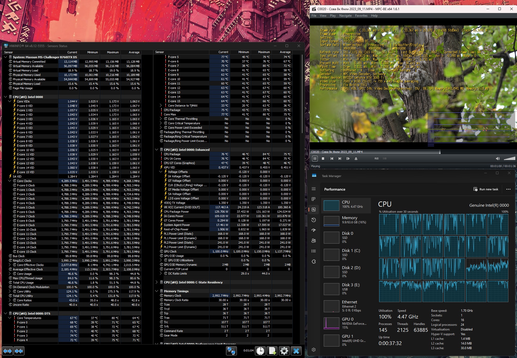

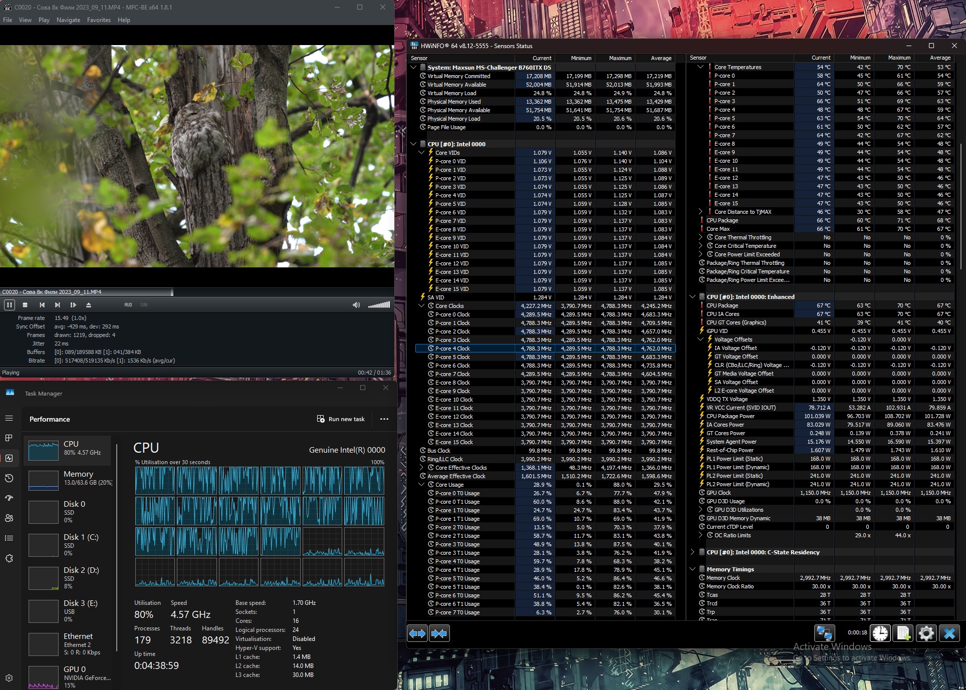

joint831 писал(а):
Тестовое видео в 8к 4:2:2 10 бит положил тут. Это ролик длительностью 1.5 минуты, весом 5.84 Гб. Воспроизводил при помощи MPC-BE x64 версии 1.6.1.6845.
285К обеспечил плавное воспроизведение, большие ядра грузились по полной, жрал 160 Вт.
1. Скачать все файлы.
2. Установить MPC-BE, все настройки у меня были по дефолту (добавил в папку скрин с настройками рендеринга).
3. Запустить воспроизведение видео, снять показания в диспетчере задач и в HWinfo64.
12900 тянет при 130вт потребления
I_YA_DUMALA_SOVA.jpg [ 1.1 МБ | Просмотров: 414 ]

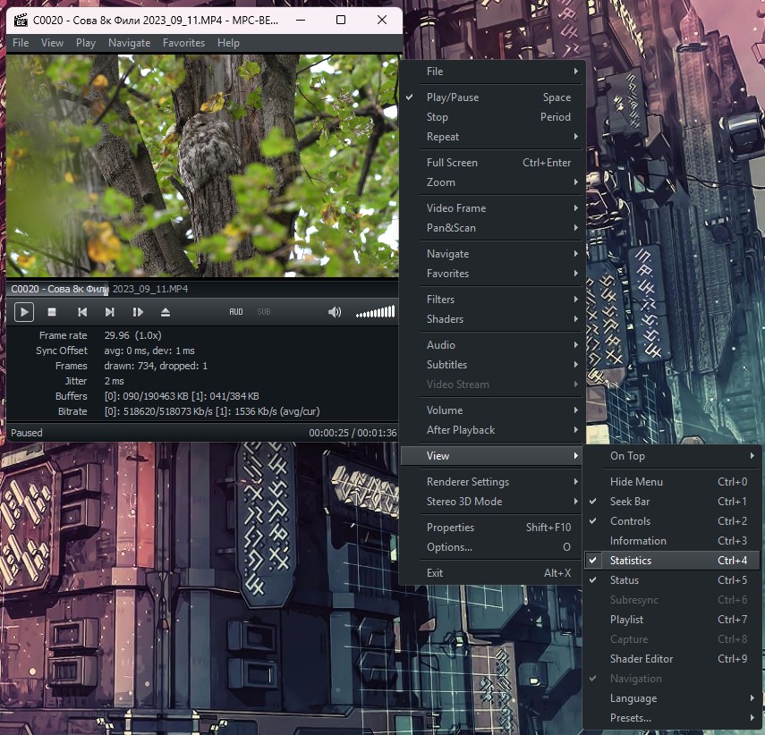

там кстати статистику по фрейдропам можно включить вот здесь
mpc_stat.jpg [ 221.29 КБ | Просмотров: 407 ]
i9-12900HX@5GHz| RTX5060TI16GB| ADATA 64GB DDR5 6K| MSUN B760ITX| XPG BLADE S70| LG 27GP850| DPCOOL CH160| CTECH PPS-650FC| A4TECH B800| CMASTER MM711| LTECH G435

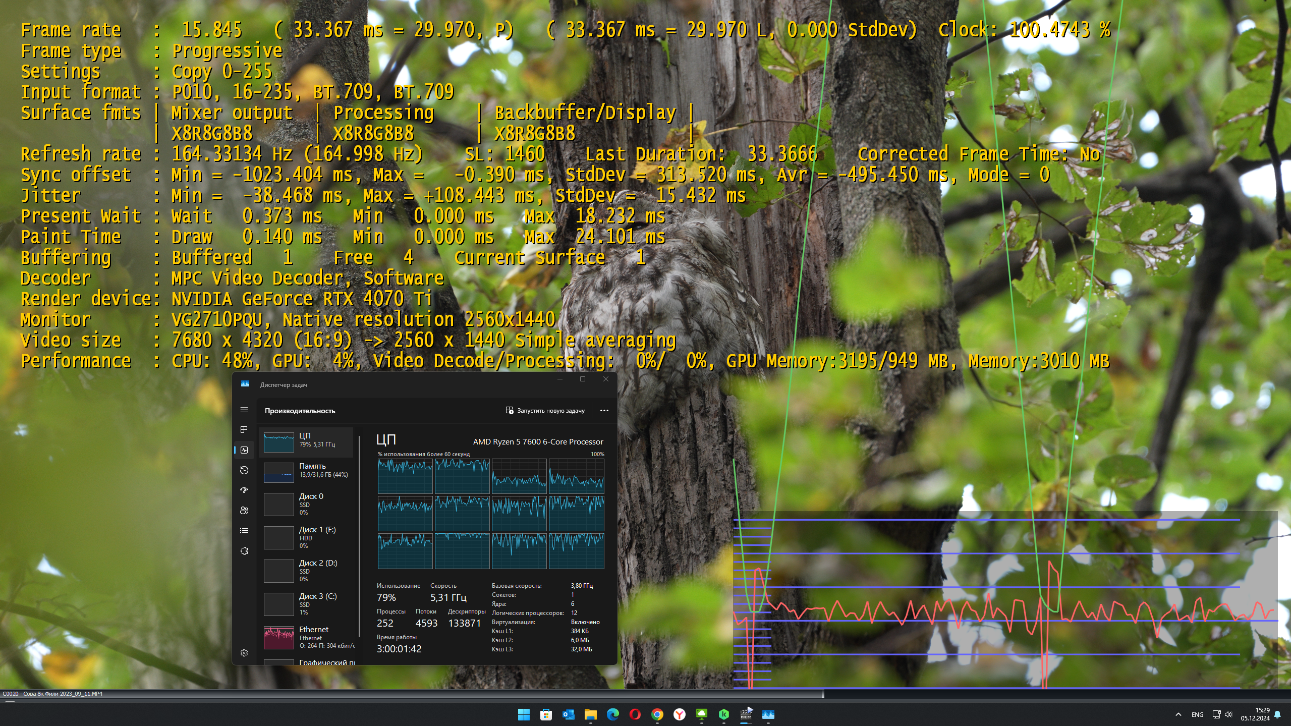

stockclock писал(а):
Есть подозрение что даже свежие 6 ядерники от АМД вытащат.
Не, хреново 6-ядернику тут. Версия 1.8.1 винда 24h2
Снимок экрана 2024-12-05 152924.png [ 5.55 МБ | Просмотров: 274 ]
