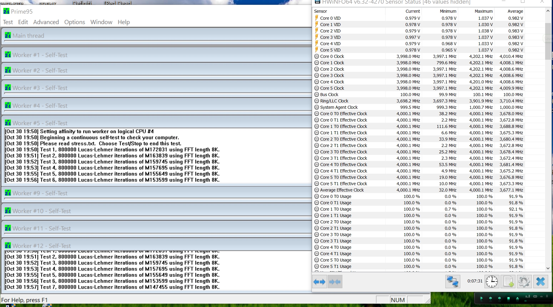

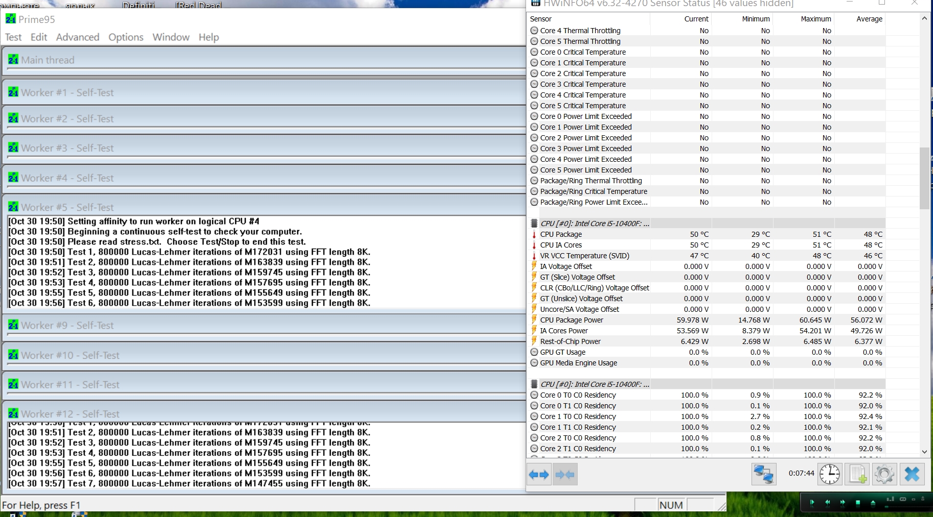

Хм, не понимаю, как в прайме может быть 63 ватта?
Small FFTs запускал? Покидай скрины что ли, посмотреть.
да, Small FFTs.
в линксе уже за 82, значит лимиты сняты. это меня больше интересовало.
1.jpg [ 1.15 МБ | Просмотров: 633 ]
2.jpg [ 1.02 МБ | Просмотров: 633 ]

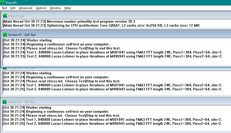

Immortal777 писал(а):
да, Small FFTs.
Что-то не пойму какой ты прайм запускаешь, у тебя какие-то другие параметры.
Вот что у меня пишет при запуске Small FFTs.
p95.jpg [ 196.21 КБ | Просмотров: 566 ]

Deemunn
скачал новый прайм, да, действительно до 89вт берет
Регистрация: 03.05.2019
Фото: 7
Ну вот, больше похоже на правду.
Камень хороший попался, это да, требует меньше напруги, но 63 ватта было слишком подозрительно мало)

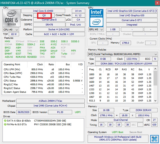

вот поэтому и подумал, что проц был задушен лимитами
Добавлено спустя 1 минуту 23 секунды:
Deemunn писал(а):
Это Q0 или G1?
к сожалению, даже внимания не обратил. в первый же день установил и сфоткать забыл
Фото: 7

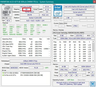

Это софтом можно посмотреть, например
hwinfo
st.jpg [ 175.93 КБ | Просмотров: 902 ]

Регистрация: 05.09.2009
Откуда: Russia
Фото: 5
hwinfo пишет G1
