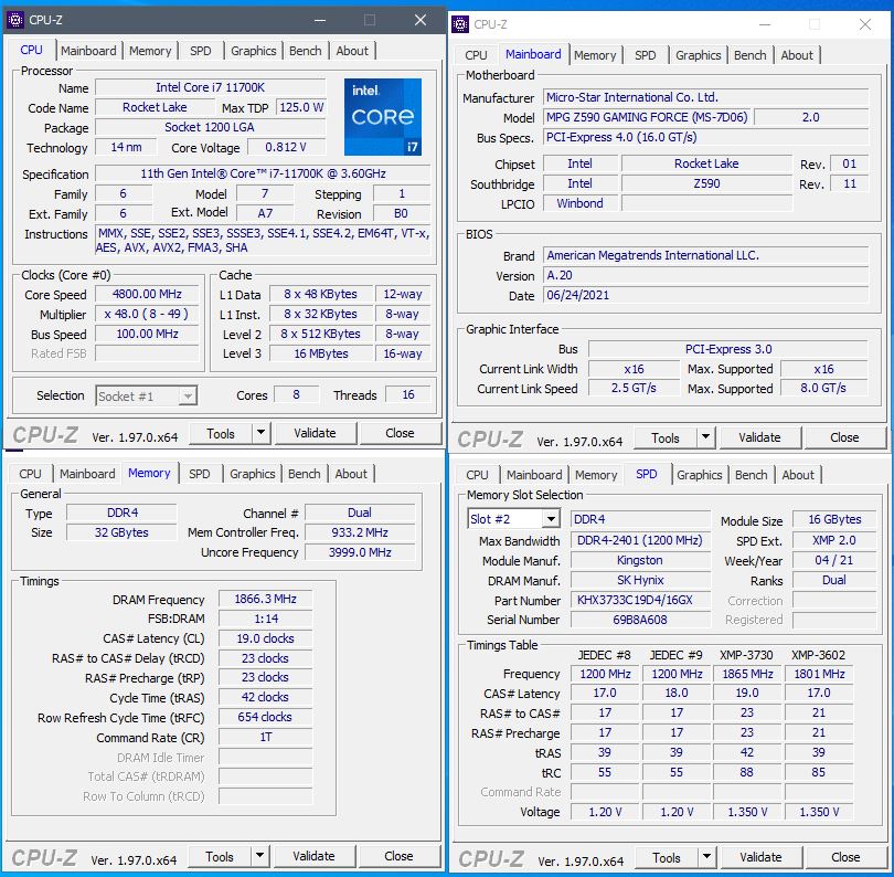

Профиль xmp-3730 включается. Больше ничего не пробовал.
CPU-Z_Profil.JPG [ 179.5 КБ | Просмотров: 1044 ]
Тайминги только что то конские! У меня XMP тоже сразу без проблем завелось.

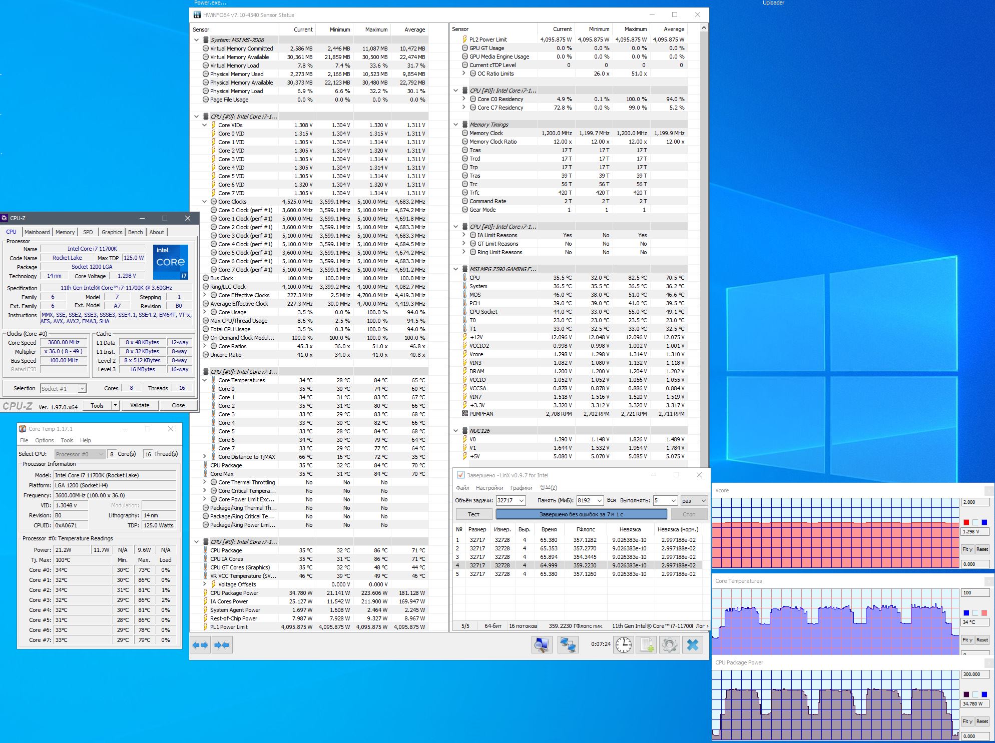

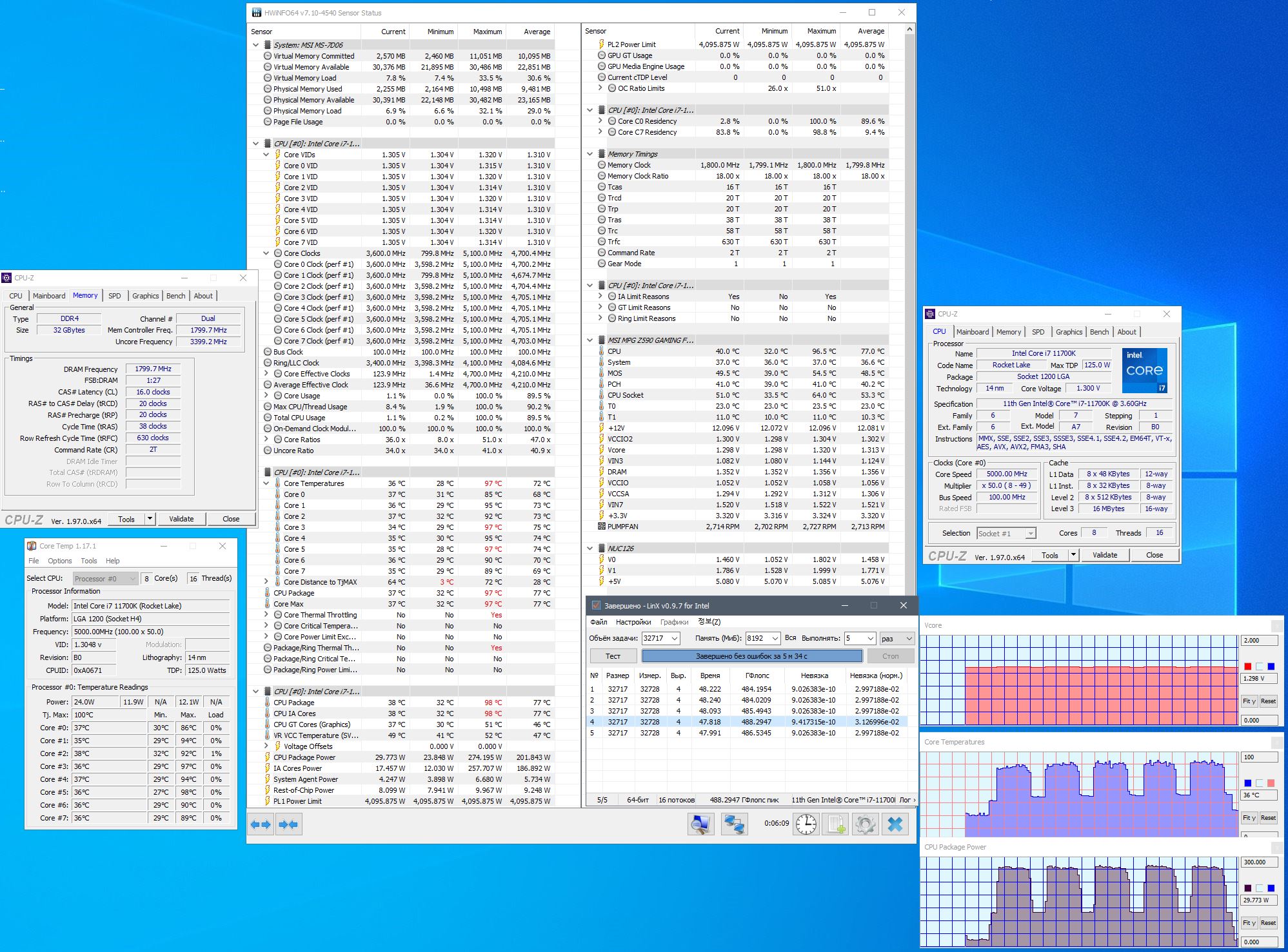

Wolf Pacifier
А память то как? Смотрю, на нее у тебя почти 1,56 подано. У меня в Gir 1 только на 3600 16-20-20-38 грузит. LinX без разона памяти с большим трудом условно на 4700 при Vcore 1.3 V + LLC2 проходит :crazy:
LinX_4700_1,300_LLC2_Pazgon DDR_3600.JPG [ 589.29 КБ | Просмотров: 1415 ]
LinX_4700_1,300_LLC2_NO Pazgon DDR.JPG [ 562.62 КБ | Просмотров: 1417 ]
suum cuique
Регистрация: 31.07.2016
Куба писал(а):
А память то как?
Память на 4533 1:2. B-Die, на меньшем не держит.
Мне про Cinebench интересно, а не Linx. То, что Linx нагибает 11700К на воздухе, а иногда и на AIO воде при отключенном ограничении Power Limit и с его (ЦП) рабочим напряжением - это и так ясно.
