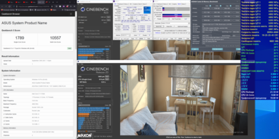

Cinebench23-и На 4700, Vcore 1.28 v., LLC2 вчера запускал, на нем есть еще куда расти.
Кинебенч_23_Тест_.JPG [ 612.67 КБ | Просмотров: 1469 ]

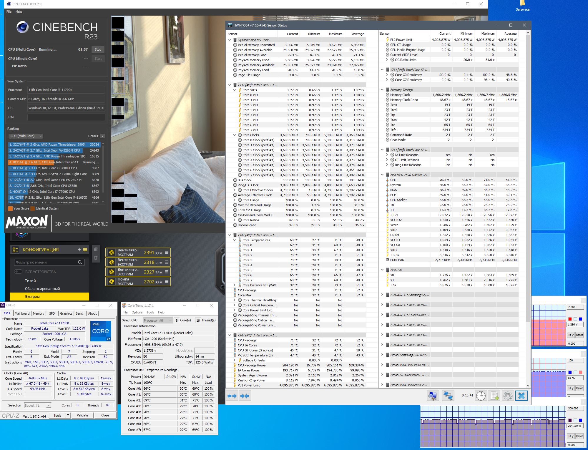

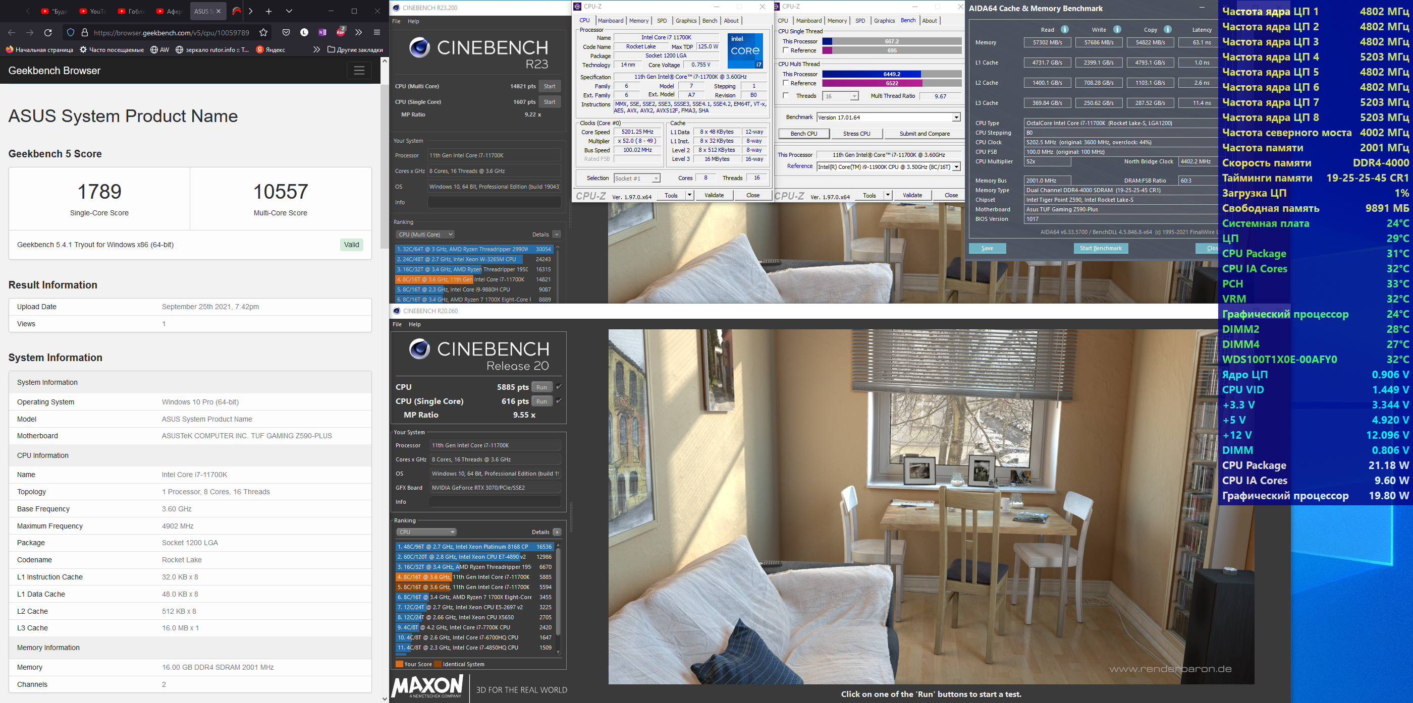

Какая-то дичь от TDP/PL. Пришел к выводу, что всё упирается в кулер (гениальный вывод, максимально неожиданно, да), его теплорассеивающую способность. При мощности CPU Package 280 всё работает, пока проц не перегревается до критической температуры. Выставил максимальные PL1 и PL2 на 250 Вт. Теперь сразу краш... ВТФ?..
Добавлено спустя 3 часа 32 минуты 19 секунд:
Оставил вот так на постоянку: сток + OC Tuner II + oc mem (Gear II DDR-4000 cl19 63 ns) + TVB ratio +2. Потребление до 220 Вт, нагрев до 80 градусов на чипе (IA Cores). Результаты синтетики не супер-топ, но пока что хватит с запасом. Vcore под нагрузкой +/- 1,4 В (Auto, LLC4). Потом может попробую оффсеты в минус.
11700k + OC Tuner II + TVB + DDR-4000 63ns
11700k+TVB_OCT2_Temps.PNG [ 3.3 МБ | Просмотров: 734 ]

Регистрация: 28.08.2006
Откуда: Рязань
То есть без разгона :D , по факту в бенче CINEBENCH R23 на 4800 с памятью в Gear Mode1 чуток побольше CINEBENCH R23 #17424417
Да и в CPU-Z Bench #17494107 столько же.

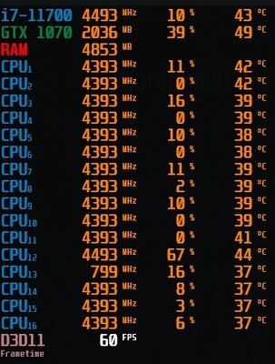

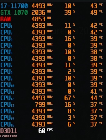

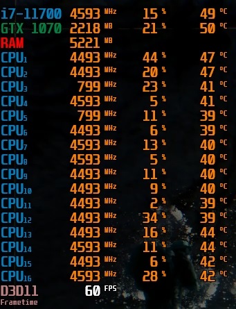

Народ подскажите? совершенно случайно заметил иногда одно из ядер а то и несколько, на доли секунд скидывает частоту до 799мнз, проц и материнка в подписи, поставил в электропитании макс производительность, в биосе отключил энергозберигайки и все равно тоже самое. Вот пример CPU13
Безымянный.jpg [ 67.94 КБ | Просмотров: 865 ]
и вот CPU3 и CPU5
Безымянный1.jpg [ 74.52 КБ | Просмотров: 865 ]
Кто что может прояснить по этому поводу ;)
Значит, не всё отключил. Ищи в первую очередь C-States (надо disabled), ещё можно SpeedStep, speedshift, EIST. Лучше отключать по одной, чтоб сразу был виден эффект от конкретной фичи.
А вообще, можешь не париться. Если эти дропы не вызывают заметных фризов. Обычно ЦП дропает частоту или в простое, когда совсем заняться нечем, или при температуре ядра, близкой к критической.
Частным случаем "нечем заняться" может быть нехватка пропускной способности кольцевой шины (вряд ли) или памяти. Замерь Аидой ПСП и задержку. Рокет Лейк иногда чудит. У меня на z490 UD показывал иногда под 80 нс задержку.
