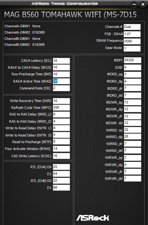

Регистрация: 15.09.2018
Знатоки подскажите от чего зависит l3 cache, как только не эксперементировал на разных частотах таймингах, он у меня как в копаный 12.4 и все тут. У многих тут у кого не посмотрю он ниже 12, может какието тайменги покрутить надо подскажите

Регистрация: 17.10.2012
Откуда: Минск/Беларусь
Gemer ну дык надо показать свои тайминги наверное?

Регистрация: 22.09.2021
Судя по соотношению DRAM : FSB, imc работает в Gear 2. И ещё Command Rate у тебя 2N/2T. Попробуй на единицу выставить. Если взлетит система, получишь и более низкую задержку и на память, и на кэш.
нет.
Добавлено спустя 46 секунд:
тоже не показатель..
11,3 у меня с CR2..
