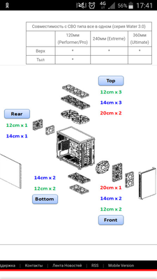

Ну раз тут все воду выбирают, тогда я по корпусу спрошу. Что скажете по этому http://ru.thermaltake.com/products-model.aspx?id=C_00002999 ? Понравился очень, дешево и сердито, обойдется в 5000руб.

В смысле? Там охлаждение такое можно организовать, что корпуса за 15000руб позавидуют.))) В общем заказал я его себе. В нем что-хочешь творить можно.
Screenshot_2017-02-13-17-41-30.png [ 470.32 КБ | Просмотров: 1377 ]
Регистрация: 06.09.2013
Откуда: Астрахань
У меня Thermaltake core x71 влезли 2 360 coolgate и 1 420.
У меня Core X71. Раньше был HAF 932, он значительно ему проигрывает в охлаждении при этом по шуму он не тише, скорее наоборот... Да в него можно напихать кучу воды, но нет притока воздуха сбоку. В HAF 932 у меня был вентилятор на 200мм который обдувал мат. плату и видеокарту. Если в старом корпусе SSD 950Pro грелся до 45 даже в легкой нагрузке, то сейчас в простое 50-53 градуса. Ну и соотвественно питание видеокарты и память греются тоже больше, они остались без обдува. Те 2 вентилятора на 140 спереди не создают такого потока воздуха, чтобы этого было достаточно. Сверху радиатор от проца, сзади от видеокарты. Вот тебе и всё охлаждение. Так что Термалтейк красивые, в них можно напихать много воды, но по обдуву мат. платы они хорошо так проигрывают и видеокарта на пару градусов сильнее греется.
