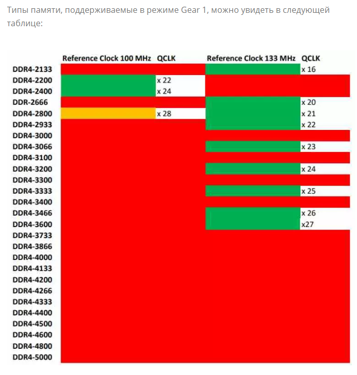

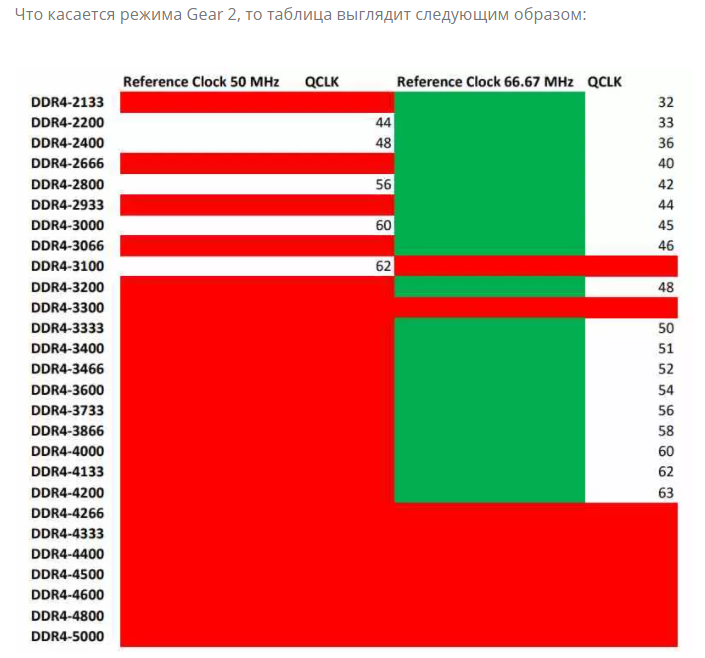

-bender- писал(а):
Leoikt Нашел. Сколько его ставить нужно?
Полностью безопасно на 11м поколении — 1,1 В, но кп не горит и при 1,44 В. Начни с 1,25. Если частоты выше 3466 не берет, а память может по XMP, то ещё накидывай. Кстати, по частотам. Не все ступени можно ставить.
И ещё базовую частоту памяти (которая 100 или 133 МГц) лучше ставить на авто.
частоты Gear 1/2
Комментарий к файлу: Gear 1
unknown.png [ 231.66 КБ | Просмотров: 802 ]
Комментарий к файлу: Gear 2
unknown.png [ 206.3 КБ | Просмотров: 802 ]
