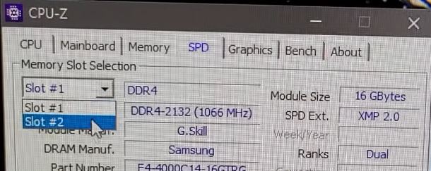

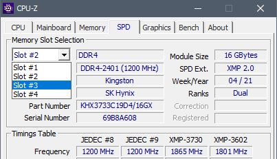

ssdtm
Цитата:
11900K booting test
Там глюк какой то на 02:47. CPU-Z показывает всего два слота памяти на материнке, ведь их там четыре.

Регистрация: 22.03.2019
Фото: 15
Куба Это ROG MAXIMUS XIII APEX, там их 2.
Регистрация: 28.08.2006
Откуда: Рязань
Ramforce писал(а):
там их 2.
Да, извиняюсь, два...
