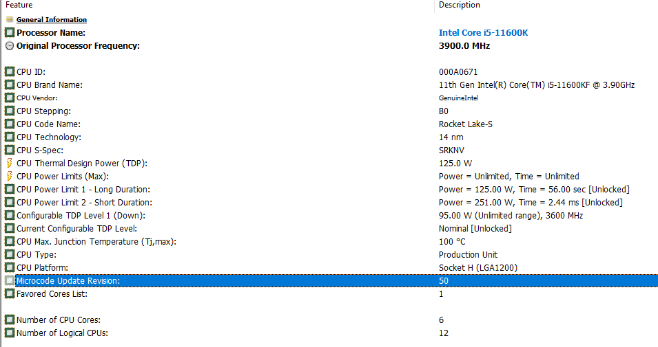

пропатчил биос 2201 от своей prime-a, ранее было микрокод 3c - стал 50 (для 11600k) все работает нормально
Снимок.PNG [ 35.57 КБ | Просмотров: 1557 ]
CinebenchR23 показал 11167 в multi core, не помню сколько было до этого - но точно меньше не стало.
бенч winrar показывает 16600 в среднем на профильной системе.
Стабильность pcie4 x16 на z490 так и не появилась :fingal: возможно одним микрокодом, без правки в биосе это и не лечится конечно

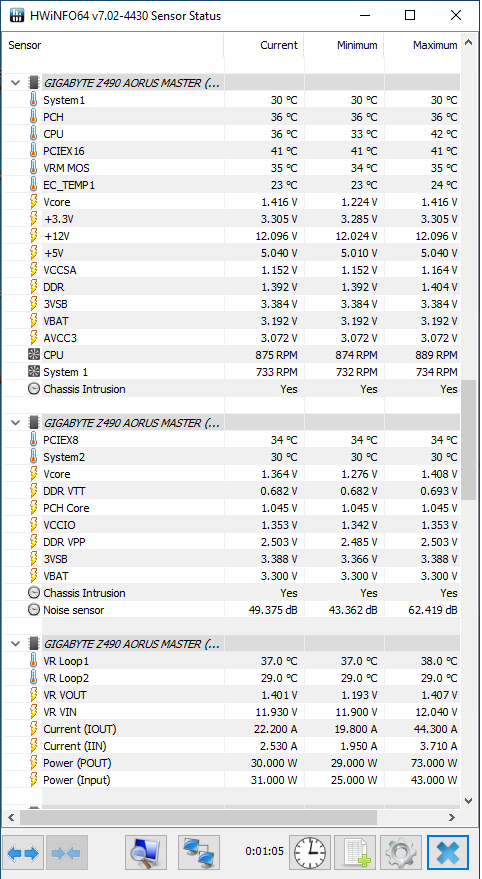

Вопрос к владельцам Rocket Lake-S: "Когда Вы настраиваете память, то Вы регулируете только напряжение VCCSA? VCCIO плата ставит автоматом?"
У меня Z490 Aorus независимо от частоты памяти ставит VCCIO 1.353 В. Я даже пробовал ставить память по профилю JEDEC, VCCIO - все равно 1.353 В. Просто, до последней прошивки, у меня значение VCCIO мониторинг вообще не показывал и я его не трогал. VCCIO2 у меня в биосе настраивается, но какое значение сейчас стоит, я не знаю, в мониторинге нет этого параметра.
П.С. Сейчас у меня память работает на 4266 МГц (геар 2 режим). Плата автоматом поставила VCCSA 1.332 В. Я сейчас уменьшил до 1.150 В. Тестирую пока. Если будет стабильно, то буду еще уменьшать. Правда, я не знаю, трогать мне VCCIO и VCCIO2 или нет?
Vccio — кэш, vccio2 — КП.
У меня vccio=auto (кэш=44),
vccio2=1,25 V. (Частота КП=1866)
VccSA=1,35 V.
В Gear 2 теоретически не надо поднимать напряжение на КП, т.к. с делителем 1:2 он работает на частоте меньше 1600 МГц (штатная максимальная, номинал)
По даташиту на 11 поколение vccsa можно до 1,52 в, vccio=1,0±5%, vccio2=1,05 V ±5%

Leoikt писал(а):
В hwinfo должно быть
Не могу найти напряжение на VCCIO2
1.png [ 54.67 КБ | Просмотров: 1742 ]

volodya1981, смотри в биосе. У тебя там две цирры должно быть или три.Одна - которую ты выставил, еще одна - текущее фактическое значение, еще одна - референсное значение.
