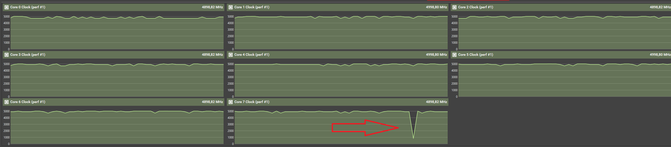

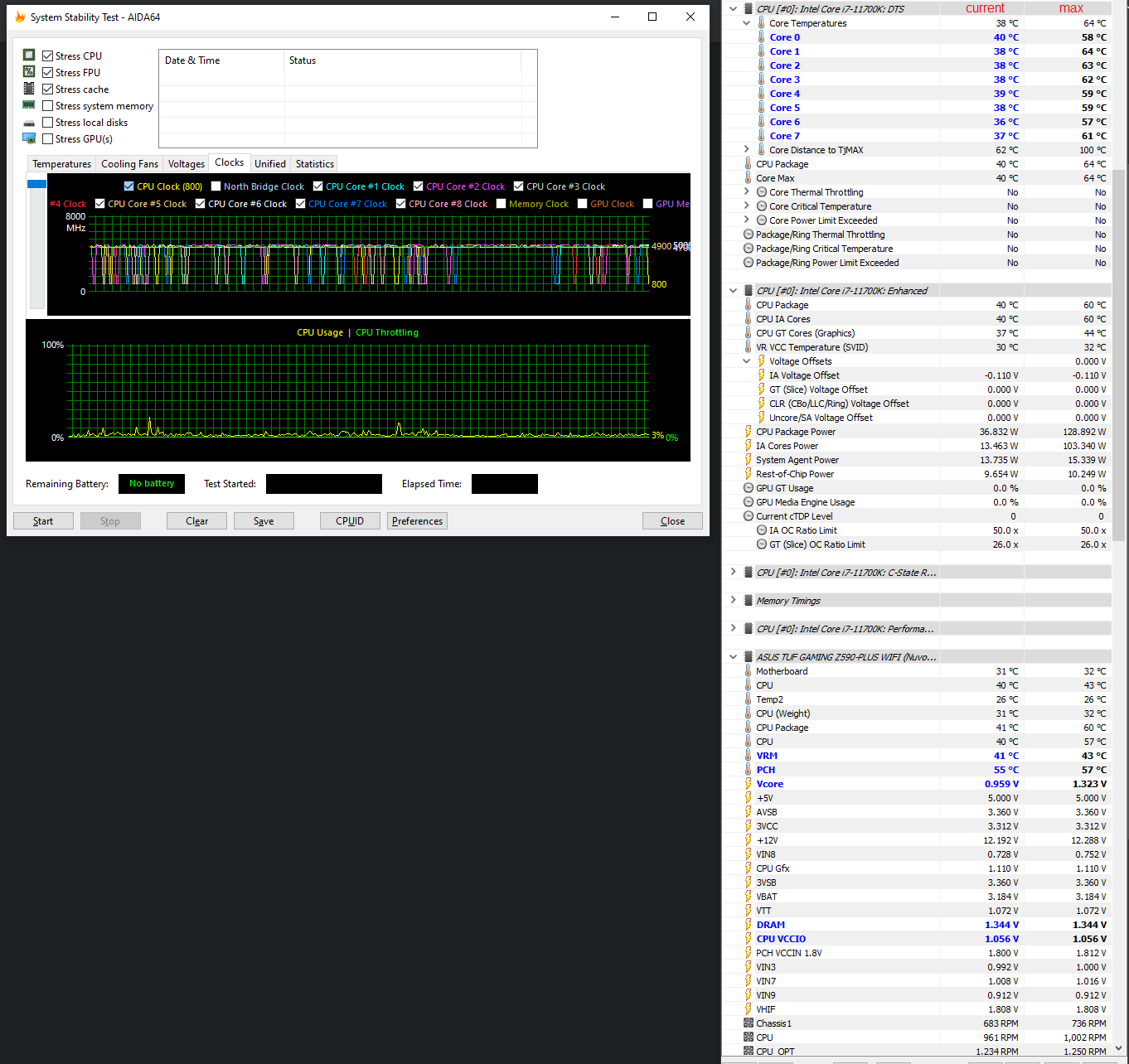

Подскажите пожалуйста, не могу разобраться - в простое частота на одном ядре падает до 800 MHz.
В нагрузке проблем нет, частота стабильная, но как только нагрузка падает, ядра видимо простаивают и сбрасывают частоту.
Процессор i7 11700K с материнкой ASUS TUF GAMING Z590.
Настройки в биосе такие:
- турбобуст включен
- speedstep включен
- speedshift включен
- андервольт по адаптивному оффсету -0.110 (стабильно, без синих экранов)
- адаптивный вольтаж для max turbo freq - 1.350 (с учетом оффсета получается 1.240)
- power limit увеличен до 180W
- core 4.7 по всем ядрам, 4.9 по четырем ядрам, 5.0 на два ядра
- в win10 выставлен пресет электропитания: Высокая производительность
Если сбросить биос на дефолт - все равно частоты в простое на одном ядре сбрасывается до 800 MHz.
Если отключить speedstep и speedshift, то все равно будет так же.
Если нагрузить процессор, в стресс тесте, например (если 80-100% загружен будет), то все ок - ничего не сбрасывается.
Если поменять пресеты электропитания, то все равно будет так же.
Проблем с перегревом нет, максимум 75-80 градусов в стресс тесте (TDP был подобран 180W специально под охлаждение).
В общем, проблема возможно и не проблема, просто хочу понять что именно сбрасывает частоту, графики выглядят не очень красиво.
Думал - парковка ядер или режим простоя в электропитании win10, но пытаясь отключить эти функции - терял производительность системы в нагрузке.
Хочу, чтобы в простое была ровная полоска на 4.9 MHz, в нагрузке 4.7.
Сейчас все так и настроено, но в простое иногда на одном ядре падает частота, буквально на 1 сек.
Комментарий к файлу: occt
111.png [ 51.94 КБ | Просмотров: 2321 ]
Комментарий к файлу: aida
222.png [ 126.69 КБ | Просмотров: 2321 ]
Такое не только в простои бывает но и в играх, на одно два и больше ядер, я даже как то тут скрины выкладывал.
Не сбрасывается если только отключить в биос все энергосберегайки. ;)
Думаю не стоит по этому поводу заморачиваться, тоже самое я наблюдал и на ютуб у тестеровшиков игр.
