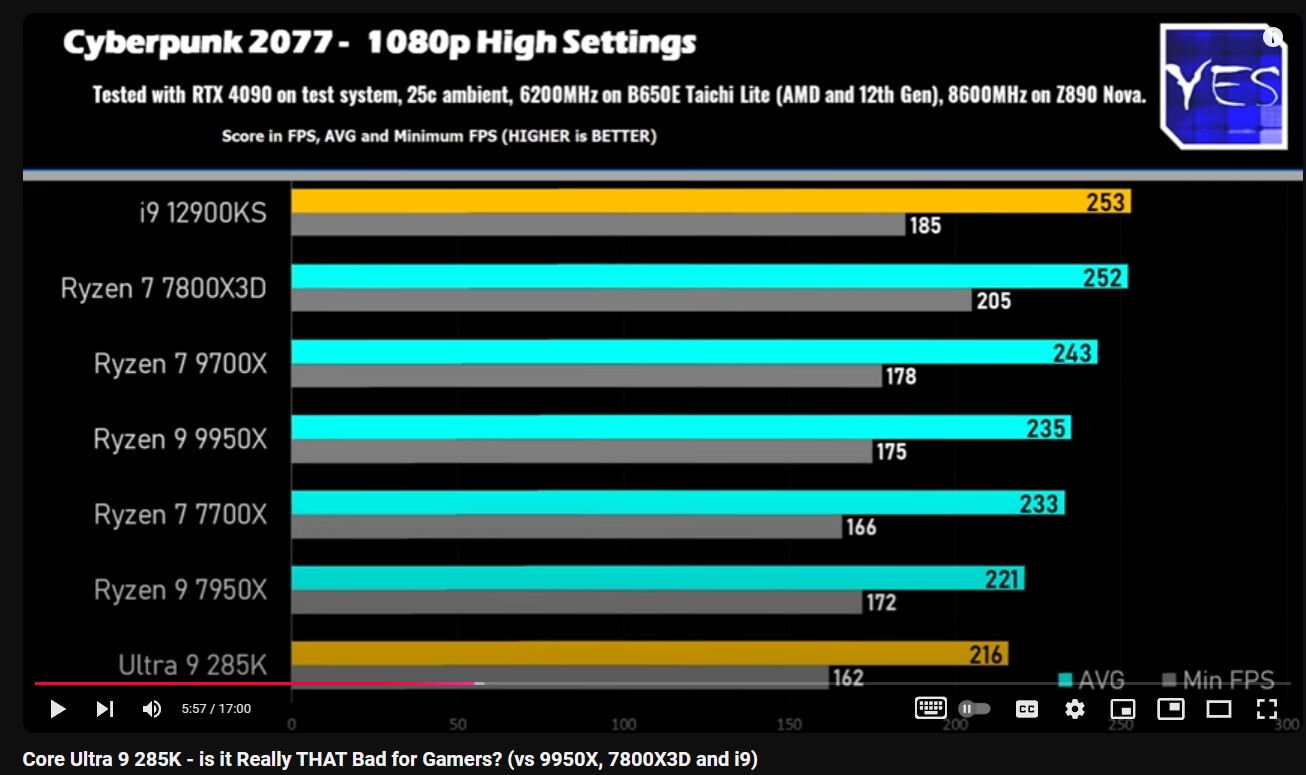

Digital Foundry протестировали Intel Core Ultra 9 285K и не советуют игрокам покупать новый процессор от Intel
Ключевые подробности из видео:
• Процессор просто катастрофически показал себя в Cyberpunk 2077: процессор предыдущего поколения в лице 14900K опередил его на 45%, а 12900 - на 28%. 7800X3D в ряде случаев обгонял 285K в игре и вовсе на 60%;
• Baldur's Gate 3: 285K отстал от 7800X3D примерно на 15-20%, а от 14900K - на 10%.
• Microsoft Flight Simulator 2020 стала еще одним провалом 285K: отставание процессора от 7800X3D составило 25%, а от 14900K - 15%;
• В Dragon's Dogma 2 285K отстал примерно на 5% от 7800X3D и незначительно уступил 14900K;
• Из всех тестируемых игр, лишь в Starfield 285K удалось обойти конкурентов: процессор опередил 7800X3D в среднем на 8%, однако преимущество над 14900K оказалось совсем минимальным.

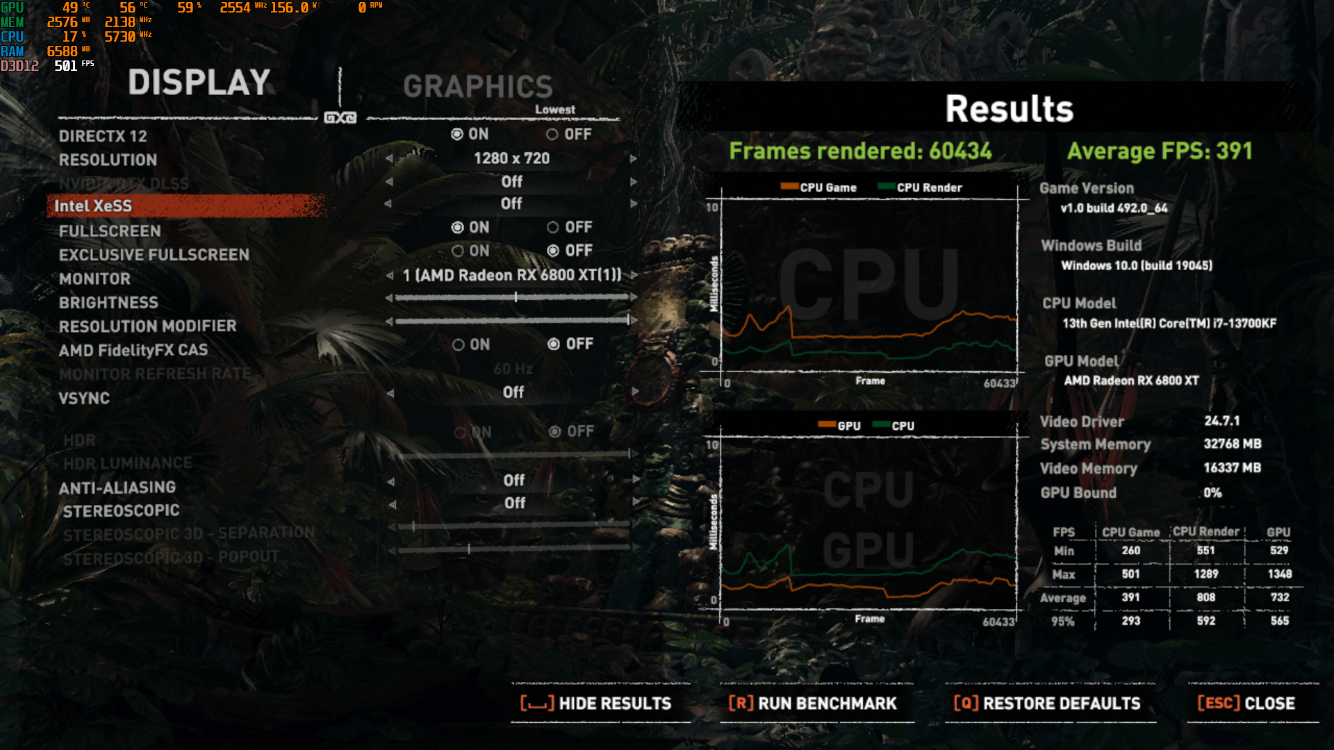

patologoanatom
13700kf ht off p57 e45 r49 двухранг 4200 cl16 тоже неплохо себя показывает)
391.png [ 3.09 МБ | Просмотров: 709 ]

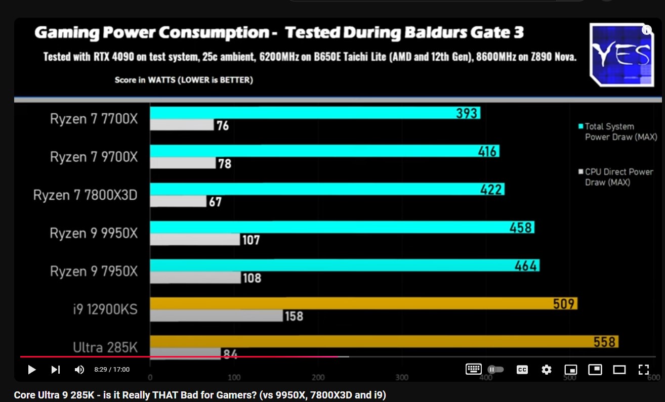

Tech YES City протестировал 285k
По итогу единственный проц от Интел который он рекомендует к приобретению - это 12900k, потому что камни новее у него похоже деграднули и крашились, поэтому их в тестах нет.
Ну а полное потребление системы в играх с 285к даже больше чем у 12900KS, не говоря уже о райзенах.

Pryanik28 писал(а):
Неужели такая разница между 13900 и 14700к ?
Этот тест очень сильно зависит от памяти, а точнее ее латенси
Palit RTX 5090 GameRock OC; AMD Ryzen 7 9800X3D; MSI MPG X870E EDGE TI WIFI; Samsung Odyssey OLED G8 G80SD
https://steamcommunity.com/id/tkxx2
Регистрация: 12.09.2024
tolikmixx писал(а):
То есть 57 нс, это много для этой игры?
Не могу понять, как 13700к, может быть на 50% лучше, чем 14700к
У меня 13600к, на 50 кадров ниже показывал, чем 14700к. Но 265 кадров на 14700, все же значительно ниже 393 на 13700к
Там же указаны какие частоты при котором тестировалось. Разгоните свой проц до таких же частот.
Тут смотря как посмотреть
В плане раскрытия потенциала проца это много, а в плане количества отрисованных ФПС вполне достаточно

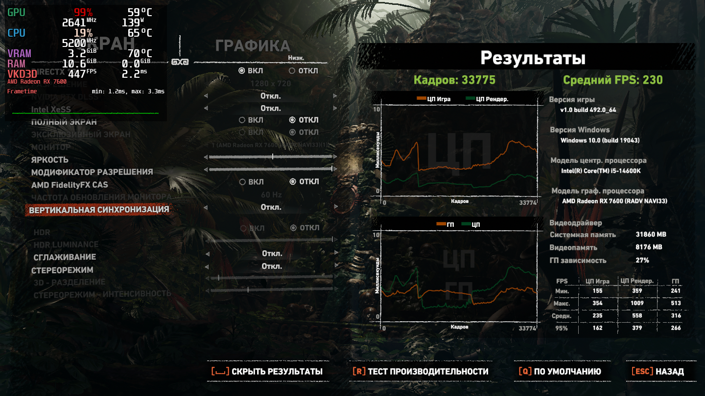

По фану прогнал у себя. 14600k, P52 / E40, + 3866C18(DDR4) (G1) (52ns)
Запускал в linux, через proton-ge 9.16, насколько хороший результат хз
Screenshot_20241026_123931.png [ 1.86 МБ | Просмотров: 647 ]

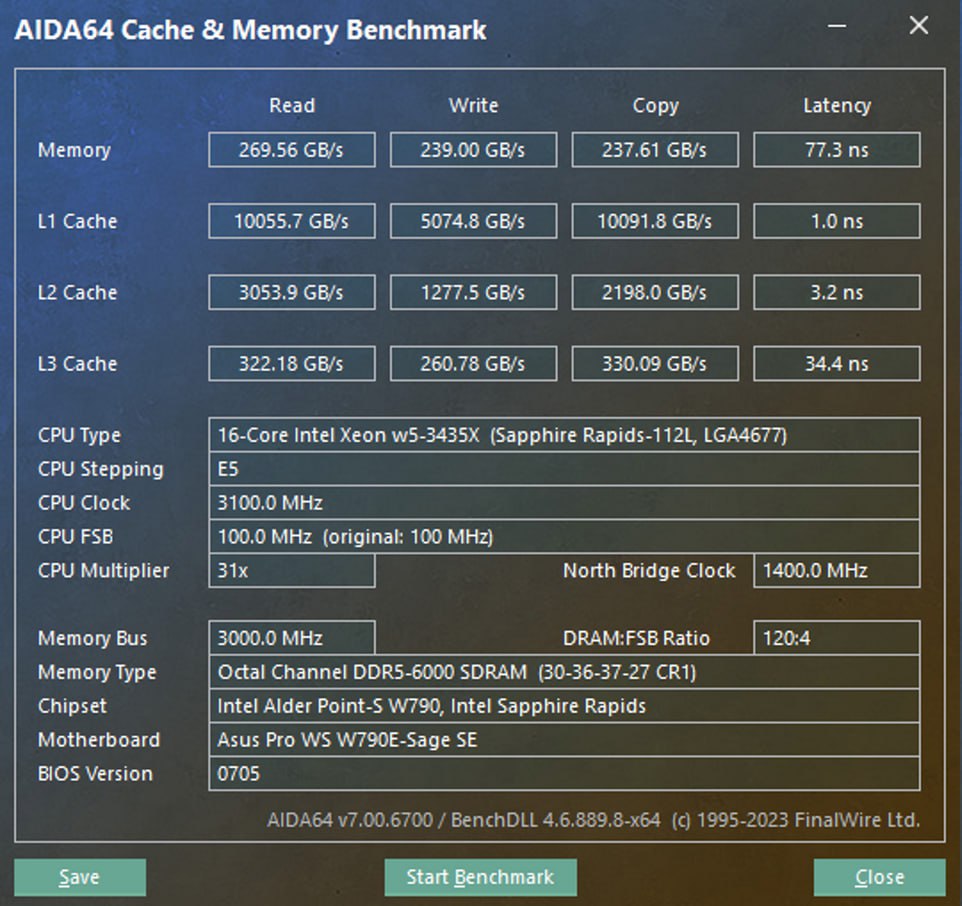

tolikmixx писал(а):
И примерно какому потребительскому процу он соответствует в играх?
Ядро здесь Alderlake (только не обрезанное, как в десктопном 12 поколении).
Максимум что мне удалось разогнать это 5.2 по всем 16 ядрам (в Prime95 почти 600 Вт было, я уперся в кулер, проц может больше).
Что у нас есть из 12 поколения с частотой Р-ядра 5.2?
В основном собиралось ради кучи памяти и 112 линий PCI-e 5.0.
Из игрулек у меня онлайн сессионки (pubg, arma итд). Они и на любом современном i3 будут летать.

Garik14 писал(а):
r2dsf в разгоне он по производительности равен 14900К, много даёт восьмиканал?
Неа, он ненастроенный у меня. Времени пока нет разбираться с особенностями буферизированной RDIMM.
