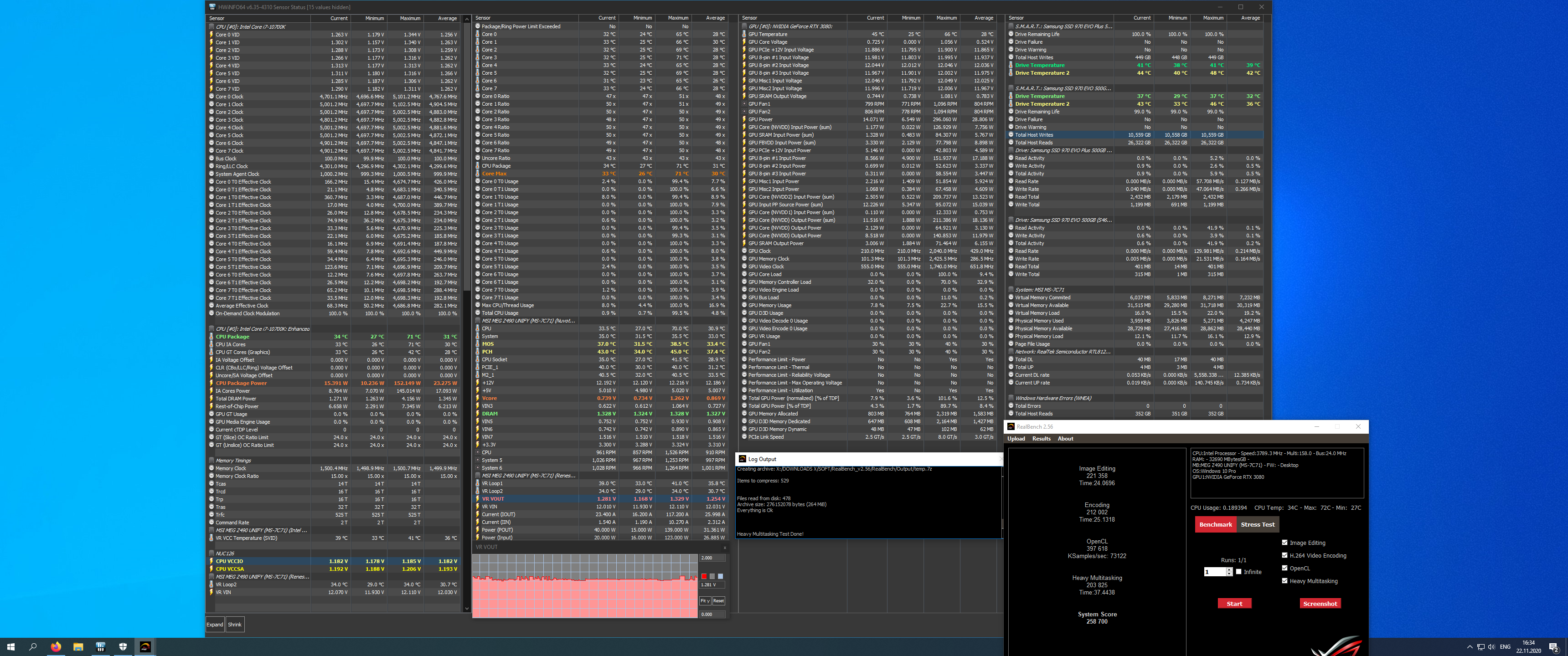

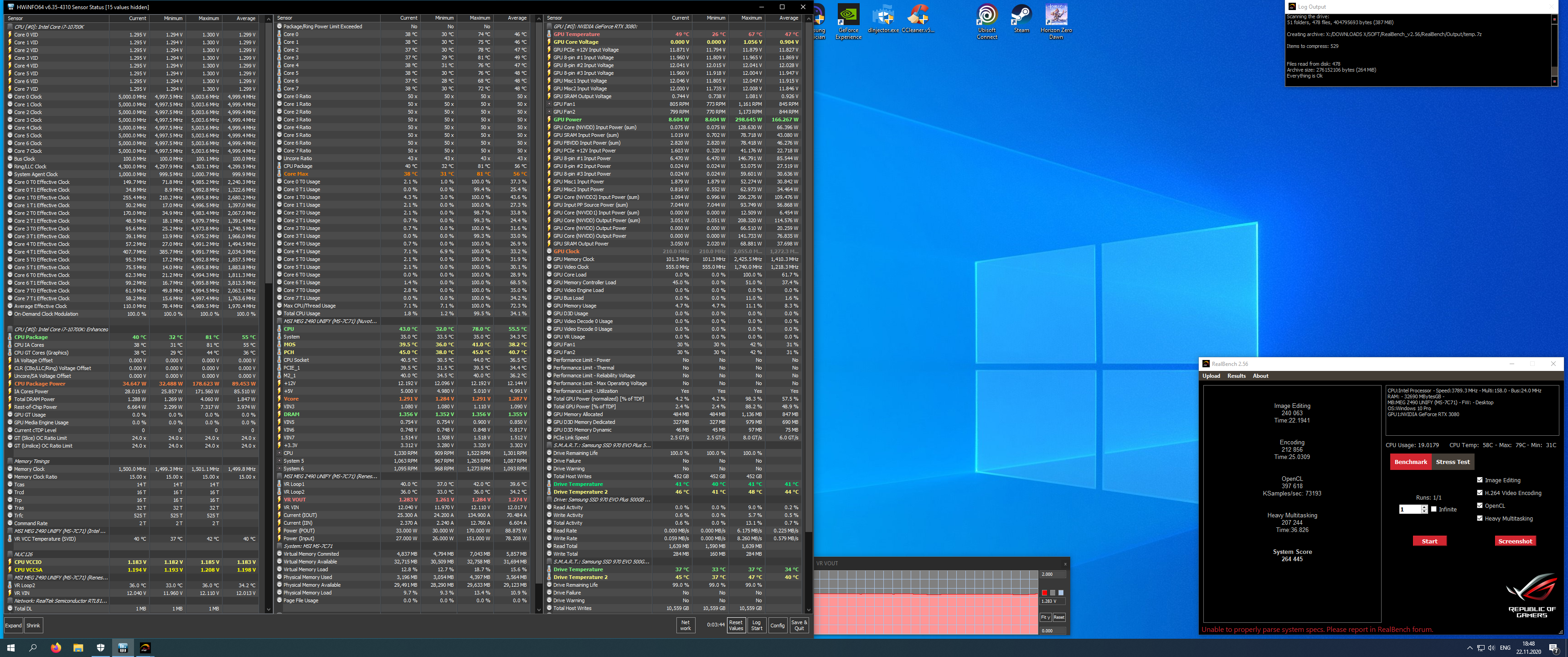

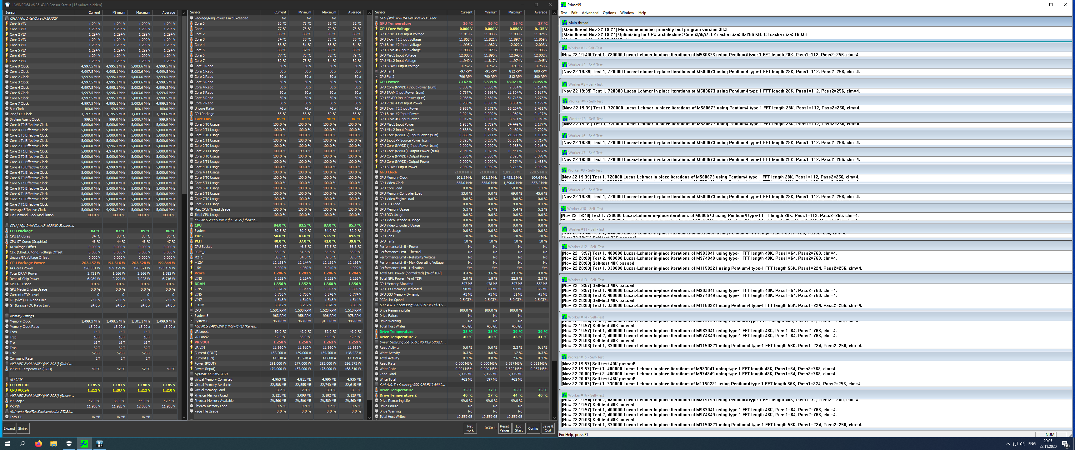

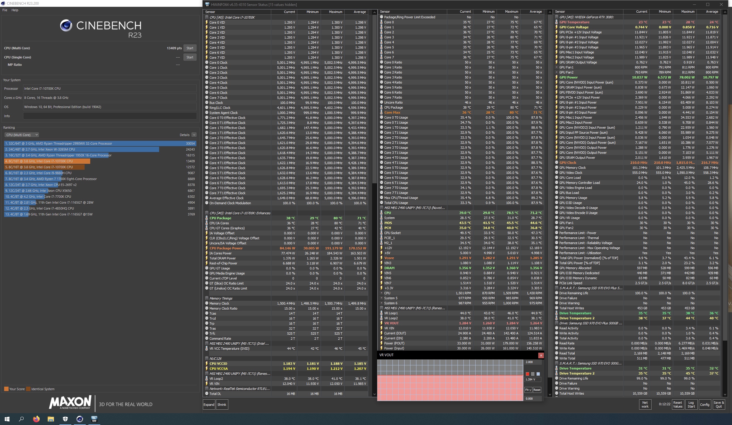

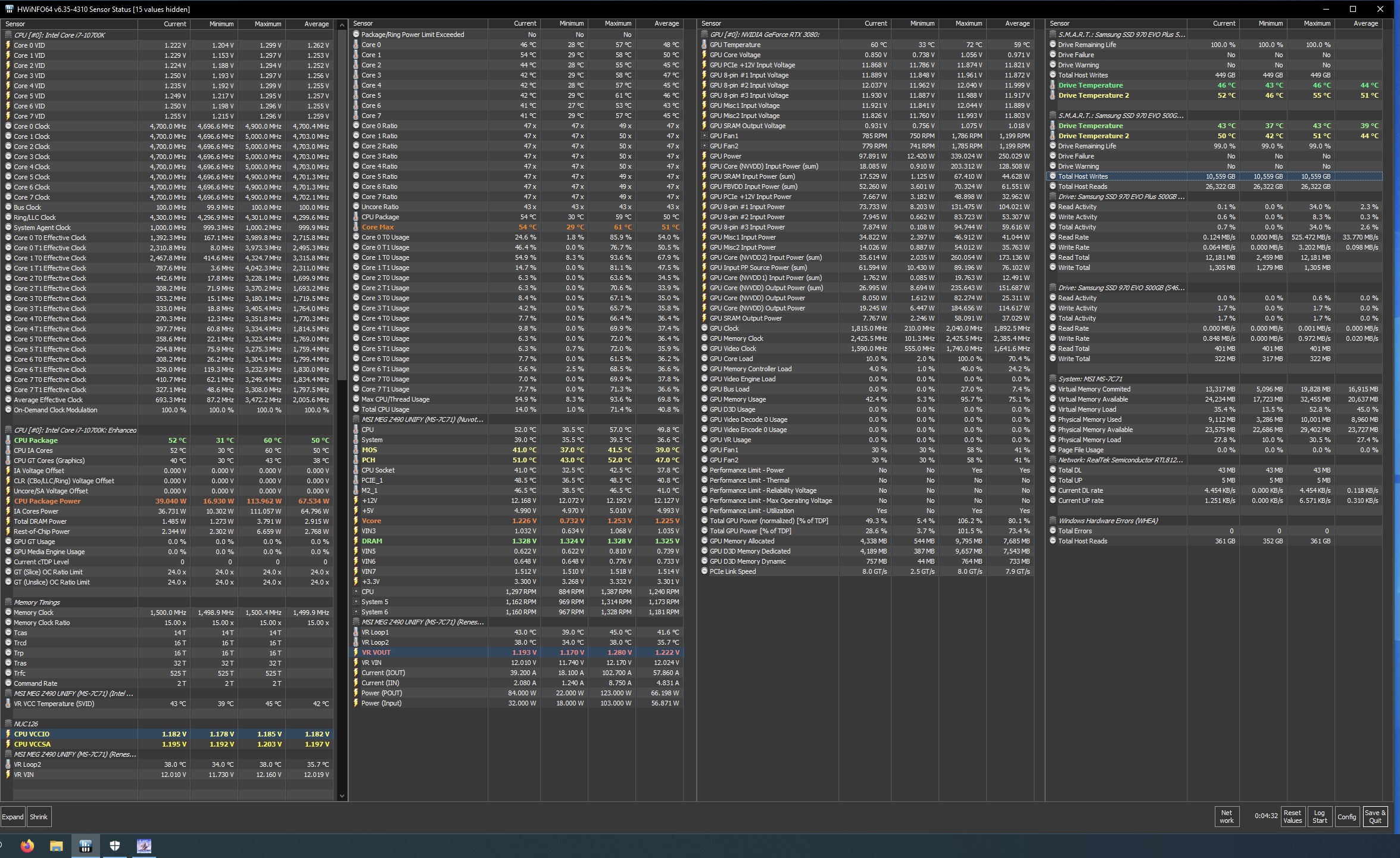

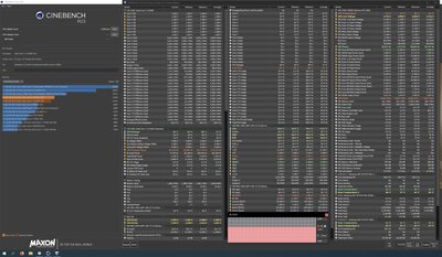

Помучал чутка свой проц, решаю куда двигаться.
Профита от разгона ноль, как и ожидалось. Оставлять ли на таких настройках на 24/7?
Или снижать? x50 1.29 vcore LLC4 Память не крутил, xmp стоит
Авто RealBench 2.56
743A0BA9-B0C4-4746-A8A0-5AA7FAD8DB2D.png [ 1.55 МБ | Просмотров: 1745 ]
Авто Horizon ZD bench
76F102DC-F38D-4381-8D00-03E4E1529AC2.jpeg [ 1.21 МБ | Просмотров: 1745 ]
x50 1.29 RealBench 2.56
C2A9B6F9-7B95-4763-93E4-E01FE6E86F69.png [ 2.05 МБ | Просмотров: 1745 ]

x50 1.29 Cinebench R23
AC76DBEB-AC55-497D-8833-22CF644E140C.jpeg [ 1.23 МБ | Просмотров: 1745 ]

x50 1.29 IDLE 2h
