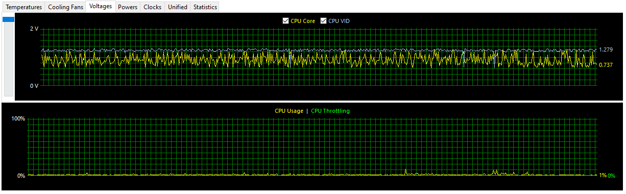

А вот такая "пила" по напряжению vcore - это норм?
VID хочет чтобы напряжение было стабильное, но мать выставляет vcore как хочет.
Это наверное сберегайки, но как влияет на процессор такое изменение напряжения?
Что лучше - постоянное напряжение или такие скачки вниз?
во-первых скрин под спойлер уберите.
Во-вторых- постоянное напряжение лучше.
Вообще, оставлять настройки вольтажей в авто- идея так себе..
Напряжение на vcore выставлено через оффсет:
- андервольт по адаптивному оффсету -0.110 (стабильно, без синих экранов)
- адаптивный вольтаж для max turbo freq - 1.350 (с учетом оффсета получается 1.240)
И оставлены включенными энергосберегайки.
У меня задача понизить напряжение и нагрев, увеличив производительность только в нагрузке.
В простое не хочется, чтобы процессор работал на полную мощность, когда это от него не требуется.
к фикс вольтажу это никоим образом не относится.
Добавлено спустя 3 минуты 32 секунды:
при фикс напряжении разница в температурах в простое минимальная.. ибо вы забываете про токи.. они так или иначе в простое падают.
Температура коррелируется с мощностью, которая как раз есть произведение тока на вольтаж.

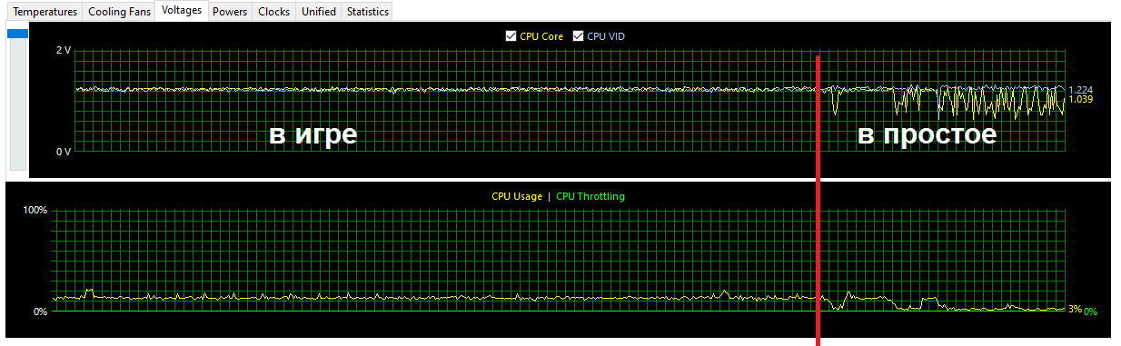

Ну вопрос про напряжение у меня не только про нагрузку и простой, а в принципе как влияет такая пила на жизнь процессора?
Все-таки 90% людей покупают процессор и все значения стоят в Авто по-дефолту - они не разгоняют, и только 10% что-то пытаются настроить под свой экземпляр процессора.
Производитель плат понятно почему завышает напряжение из-а силиконовой лотереи, и как раз это компенсируется спидстепом и си-стейтами, которые снижают и вольтаж и частоту.
Напряжение стабильно даже при 10% загруженности, но когда 0% или 1% процессор загружен - напряжение падает вниз и не может просто оставаться на 0.8 например (диапазон 0.6 - 1.2).

Регистрация: 24.08.2021
А эти графики - от какого ядра?)) Там же по каждому ядру своя напруга идет, а не на проц целиком.
ЗЫ что за прога?

- Intel's Fail Safe - стабильно, напряжение намного выше, чем я подбирал (результат VID 1.28, Vcore 1.3)
Регистрация: 22.09.2021
DanielL писал(а):
SVID Behavour, похоже в Авто выставляла
Согласен. Такое же мнение.
У знакомого 11900к работает стабильно на Best-Case.
То есть это для лучших 11900к. Типикал — для 11900кф/худших 11900к и лучших 11700к. Worst case для обычных и худших 11700к, 11700кф, Fail Safe — видимо для младших f-процов.
RTX 3070, 11700k.
https://valid.x86.fr/seg0zx
https://browser.geekbench.com/v5/cpu/11009611
Регистрация: 20.03.2021
Повысил напряжение до 1.35V (оффсет -0.01 для теста) на Turbo Max Freq и Best-Case заработал на 4.7 по всем ядрам с LLC 6.
Но на Worst-Case точно так же работает только на 1.24V (с оффсетом -0.11) и с LLC 3.
И что лучше? Разницу скачков напряжения я не заметил, что в простое, что в нагрузке.
Выглядит одинаково, только Best-Case работает на большем напряжении.
DanielL писал(а):
И что лучше?
Я через osd аиды смотрю Vcore. Там 1 или 1 раза в секунду обновление данных и показывает чуть точнее и быстрее изменения, чем CPU-Z
В общем, найдёшь оптимальный профиль SVID Behaviour, LLC, Vcore mode, значение и оффсеты, подскажешь потом)) Я этих профилей насохранял два десятка, в итоге сейчас не вспомню, что и где лучше...
И ещё, у тебя по частотам сток? Особенно, кэш. Интересно выжать в турбо нормальные стабильные 51-52, с нормальной реакцией VRM на перепады нагрузки, хорошими температурами и чтоб без скачков выше 1,45.
