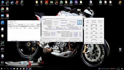

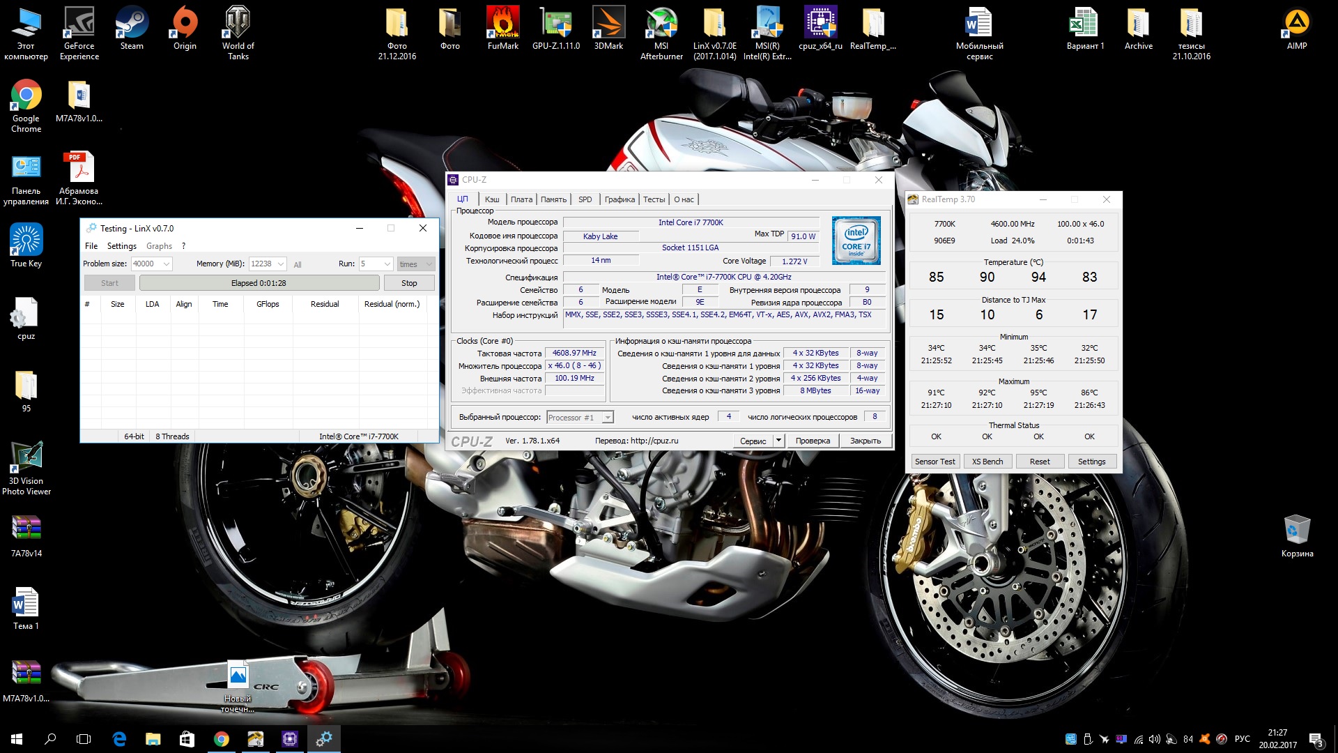

Всем привет!
Собрал систему на 7700K
VID 1.168
Смущают высокие температуры, например при 4600 и Vcore 1.280 самое горячее ядро в Linx 0.70 имеет температуру 96 градусов.
на 4700 и выше будет 100 гр. :-(. При этом кулер чуть чуть теплый у основания, TIM конечно дерьмо, но не настолько же. Как будто тепло с кристалла плохо передается на теплораспределительную крышку/подошву кулера.
Кулер установлен правильно, термопаста MX-4 тонким слоем как и должно быть.
Скальп не делал
система:
7700K
be quiet Dark rock 3
MSI Z270 M5
Fury ddr4 16 gb
Видео пока встроенное.
скрин.jpg [ 519.56 КБ | Просмотров: 1105 ]

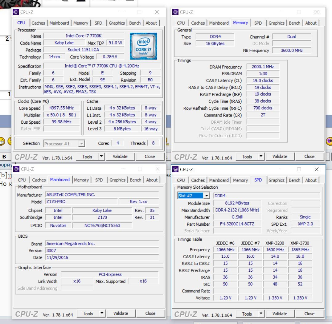

Регистрация: 27.03.2006
jjxaker Возможно и ты прав. Я склонен сейчас к версии 50х50 - или биос, или проц.
С момента смены 6700к на 7700к я еще не гонял память. И вот спасибо тебе, попробовал и вуаля 4000 МГЦ :super: . Но поменялся не только проц, но и биос. К сожалению с этим биосом на 6700к не тестил.
4000
mem4000.JPG [ 219.59 КБ | Просмотров: 1097 ]
