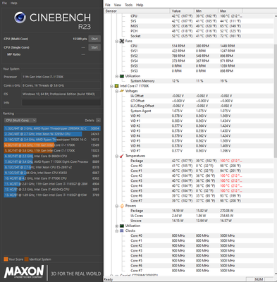

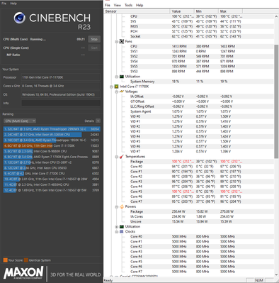

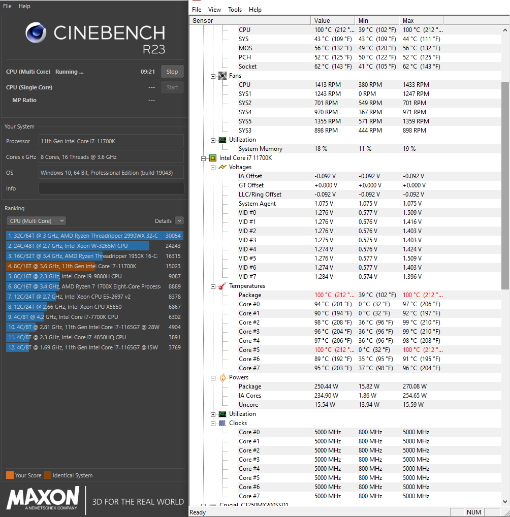

Поигрался немного с настройками: адаптив + оффсет мод, LLC 5 и оффсет -0,09 в (на -0,1 бсод через 3 мин теста).
в начале теста:
бенч 5.png [ 126.19 КБ | Просмотров: 1456 ]
Аж 5 000 по всем ядрам, красивенький скрин 8-)
Хотя на самом деле скачет между 4 900 и 5 000, примерно 60..70% времени (на глазок) частота около 4 900.
скрин после теста
бенч 5 - 15589.png [ 129.06 КБ | Просмотров: 1456 ]
15 589 попугаев.
Однако 250..240 Вт на воздухе, причем не топовом ( Dark Rock 4 простая, не PRO!) - это вообще норма для воздуха?

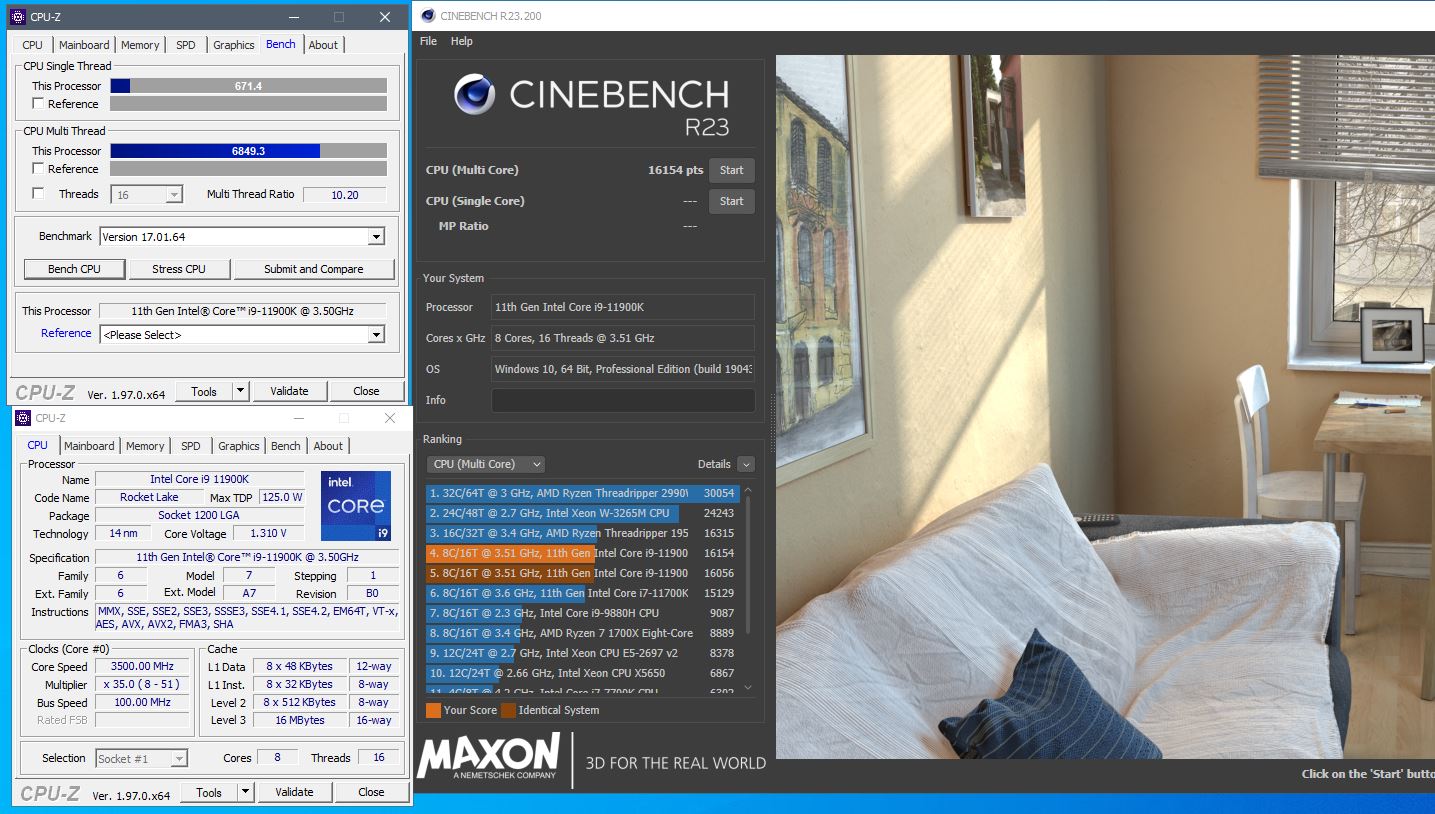

Последний прогон в С23
CINEBENCH R23_11900К_5000_ CPU-Z Bench.JPG [ 225.88 КБ | Просмотров: 1437 ]

Kirilius83 писал(а):
15 589 попугаев.
Я надеюсь вы тестите на чистой системе, без всяких браузеров в фоне и кучи программ в трее? Иначе такие тесты будут не совсем релевантны. Имхо у вас там что-то лишнее в фоне работает и отжирает баллы.
Куба писал(а):
И было те же 250.
Ну не знаю, чето у меня сомнение, что разность в охлаждении накидывает столько ватт.

AggroShkolyar
Сколько попугаев должно быть на 5000 постоянных ?
suum cuique
Регистрация: 29.03.2010
Откуда: Иркутск
Куба
Мне казалось в обзорах я чутка побольше видел, хотя у тебя +- правдоподобный результат, может еще соточку можно выжать за счет отрубания лишних процессов и т.д.
Но вот у Kirilius83 явно занижен. Со средней 4900мгц там должно быть близко к 16к, если взять твой результат за ориентир, а он, получается, даже мои 4.8ггц обогнать не может, значит в фоне явно что-то отжирает ресурсы.

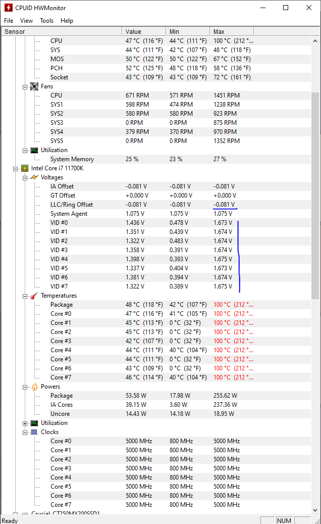

Работа проца в реальных задачах: рендер видео (подготовка записи игры для ютуба).
Есть вопросы:
Рендер.PNG [ 60.79 КБ | Просмотров: 1131 ]
Напруга прыгала аж до 1,675, несмотря на оффсет -0,08. Это вообще как материнка руководит питанием, какой функцией это настраивается (кратковременное повышение напруги)? VCORE максимум 1,578.
Монитор запущен уже после начала рендера, и минимальные частоты в 800 по ядрам - проскакивали в процессе рендера. Т.е. нагрузка по отдельным ядрам периодически пропадала - но не вижу ничего выдающегося, ну не всегда видимо в потоке были сложные расчеты. Но интересный факт. Большую часть времени частоты были 4600..4800, иногда видел и 4200, и 5000. Мощность держалась 220..240 Вт. Напруга большую часть времени скакала в районе 1,3 +-0,05 В.
В который раз вижу, что реальная потребляемая мощность мало зависит от текущей частоты - а в первую очередь зависит от количества переключаемых в данный момент транзисторов, от того сколько тока они потребляют. Бывает высокая частота и высокие напряжения но при этом потребление невысоко и проц не греется выше 80, а бывает что частота скинута до 4200..4600, напруга 1,25 с копейками и жесткий тротлинг. Выходит, потребляемая мощность зависит от нагрева т.е. от охлаждения, сколько охлад отведет столько тока проц и потребит, и не так важна фактическая частота? Это может быть 4200 а может и 5000. Подозреваю, если я ограничу в биосе предельные ватты, то это мало повлияет на частоты (вообще, не в конкретной нагрузке) но сильно на тротлинг - т.е. где проц тротлит частоты будут скидываться, а где нет - останутся высокими? Производительность пропорционально снизится.
11700К + MSI MPG Z590 Gaming Force (MS-7D06) + 16х2 Crucial Ballistix BL16G30C15U4W.M16FE1
MSI RTX 2070 Armor 8G OC (MS-V373)
Dark Rock 4
Регистрация: 04.07.2020
Наверное надо в шапку добавить - смотреть на VID не нужно. Это напряжение, которое запрашивает телеметрия процессора.
Напряжение, которое получается после применения всех влияющих параметров, вкл. Vcore-offset - это Vcore. Открыл HWMonitor, и не вижу этот параметр. Но его можно посмотреть с помощью HWInfo - и данные между VID монитора и Vcore от инфо, сильно отличаются.
А так какие настройки крутил-менял, что получил такой перегрев?
