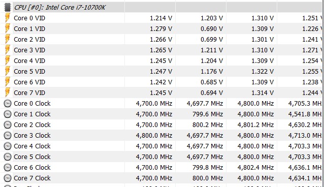

Alerion писал(а):
Вот такие пироги. Щас стоит режим сбалансированный
Ну смотрите, у меня на 10700к вот так в стоке.
1.jpg [ 89.47 КБ | Просмотров: 664 ]
Сейчас система нагружена разной ерундой, поэтому частоты бустят до 4800, как и у вас в стоке. разница небольшая.

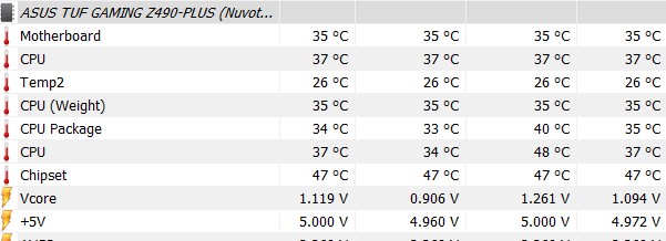

При этом реальное напряжение заметно ниже:
2.jpg [ 40.07 КБ | Просмотров: 664 ]
Смотрите лучше по Vcore.
Если материнка от Асус - там есть возможность выбрать предустановленные кривые напряжений. Хотя если материнка сама выбрала худшую - наверно на то были причины в качестве камня. У меня выбирает вторую с конца по качеству. Если пытаться снижать напряжение - появляется нестабильность.
Я сейчас просто в браузере сижу и напряжение вплоть до 1.35 скачет.
В разделе матери с vcore 1.312 макс стоит. То есть в любом случае выше чем у вас заметно, причем проц без видео ядра и non k. Фигня какая-то. Не обращал раньше внимания но сейчас напрягает всё это. Материнская плата z490 a pro
P.S. А сижу я сейчас вообще в браузере и напряжение скачет, скачет то понятно из-за турбо буста который дергает винда и браузер но напряжения...
