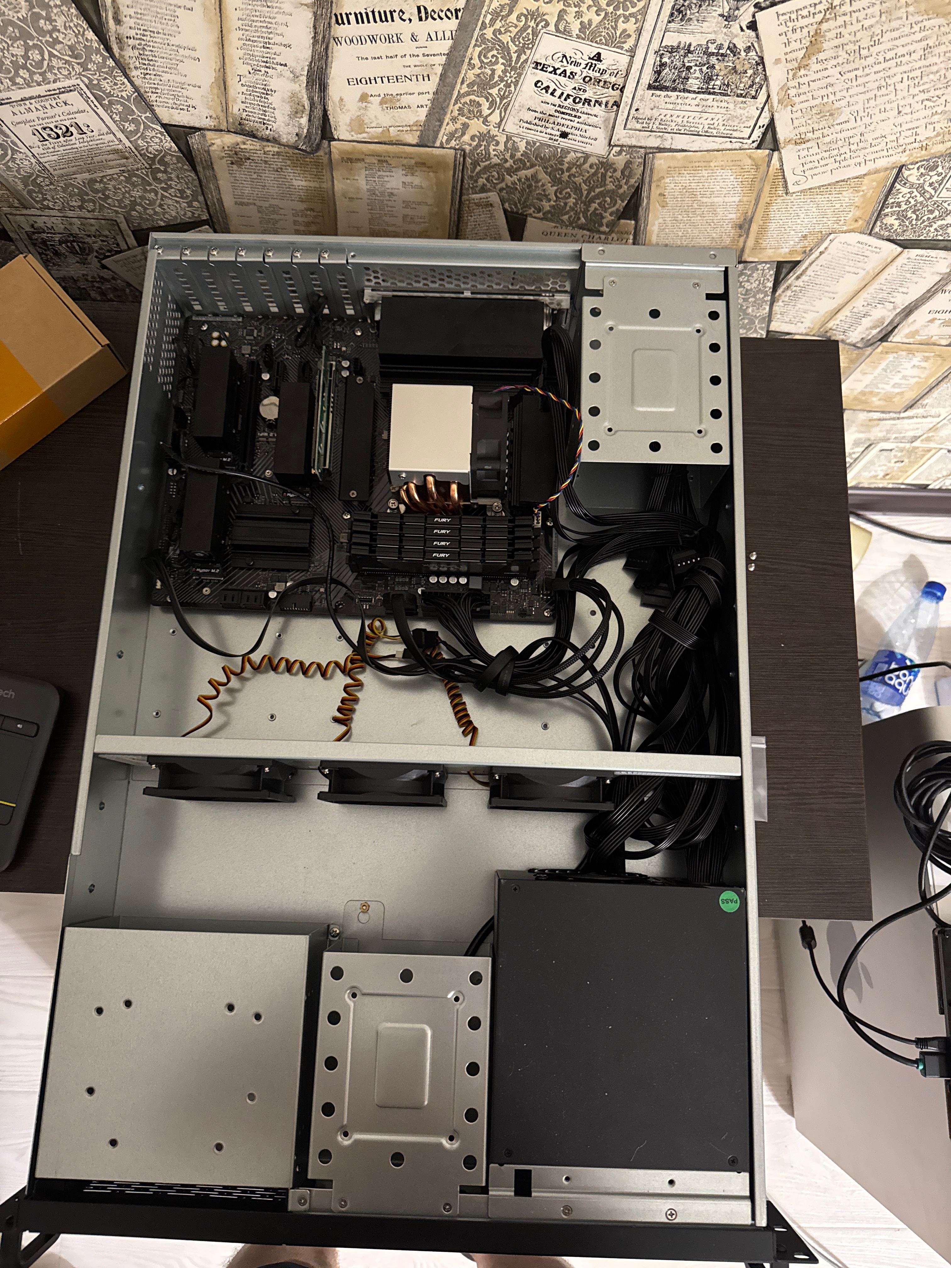

Ветряные мельницы там отводили явно. Я с 12900HX и 13950HX снимал 200 ватт, китайским куском алюминия 10х10х7см. Да, горячо. Да, так нельзя. Но блин, это же не кулер был, а смех. А тут сказки какие-то.
Добавлено спустя 4 минуты 15 секунд:
camphoto_838545539.jpeg [ 3.99 МБ | Просмотров: 1223 ]
Посмотрите на размер кулера и скажите ещё раз, что Noctua не справится, пытаясь сохранить при этом серьезное выражение лица.
