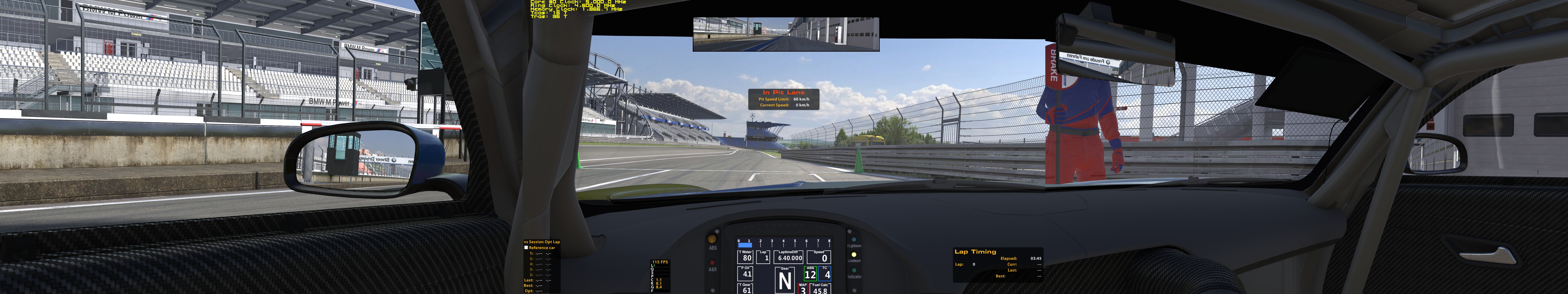

А мне ощутимо. И очень. Далее тесты в оффлайне, по которым уже заметен прирост, в онлайне он еще ощутимей, так как очень важно отсутствие просадок минимального ФПС (меньше ~85) при большом к-ве машин на треке (в гонке это как обухом по голове + становится заметна задержка/инпут лаг )) )
Система профильная, тесты в симуляторе iRacing, машина всегда на одном месте на стартовой позиции в боксах. Разрешение экрана 7680х1440 настройки максимальные(только марево выключено, других "килерских" настроек нету, это не крайзис)) )
Внимание траффик под спойлерами !!! (ФПС на скринах внизу в родном модуле симулятора):
CPU 5000 МГц @ RAM 2133@15-15-36T - 93 ФПС (стандартный профиль памяти)
iRacingSim64DX11_2017_02_21_15_17_26_737_5000-2133.jpg [ 5.7 МБ | Просмотров: 1102 ]
CPU 5000 МГц @ RAM 3200@14-14-34T - 104 ФПС (XMP профиль памяти) плюс ~10% ФПС !
iRacingSim64DX11_2017_02_21_15_22_31_541_5000-3200.jpg [ 5.7 МБ | Просмотров: 1102 ]
CPU 5000 МГц @ RAM 3733@16-16-36T - 115 ФПС (разгон памяти - кастомный XMP профиль, использование 24/7) еще плюс ~10% ФПС !
iRacingSim64DX11_2017_02_21_15_33_42_029-5000-3733.jpg [ 5.69 МБ | Просмотров: 1102 ]
CPU 5000 МГц @ RAM 4000@18-18-38T - 115 ФПС (возможно в кеш 4,6 уперся, либо увеличенные тайминги дали своё)
iRacingSim64DX11_2017_02_21_15_47_43_023-5000-4000.jpg [ 5.71 МБ | Просмотров: 1102 ]
Ну и самое интересное для тех некоторых, которые хотели внушить мне, что разгон проца мне не нужен:
CPU 4500 МГц @ RAM 3733@16-16-36T - 105 ФПС (можно сказать "базовая" частота проца без разгона) - минус 9% ФПС
iRacingSim64DX11_2017_02_21_15_55_08_187-4500-3733.jpg [ 5.71 МБ | Просмотров: 1102 ]
