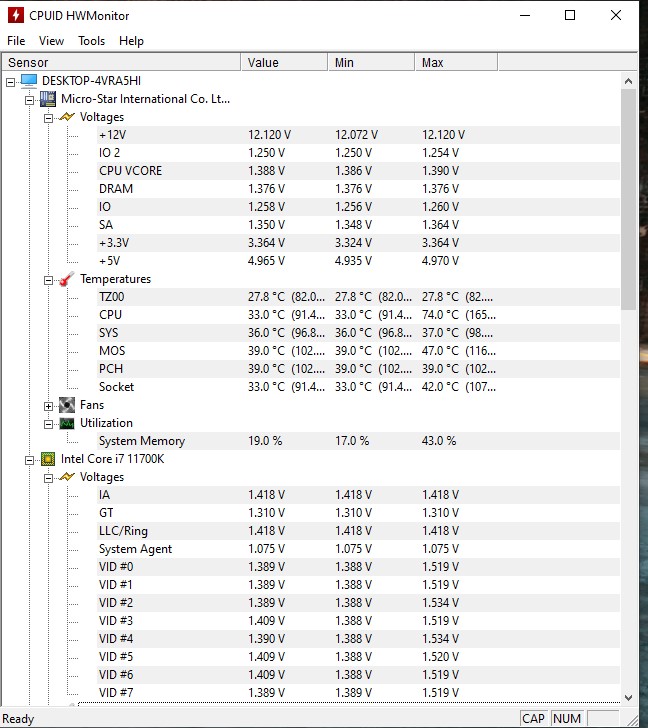

Приветствую всех. Может кто подсказать начинающему оверклокеру почему напряжение CPU VCORE скачет? Скрины после теста в 3DMark.
Скрины

11700K@5, RTX2060, G.Skill SNIPERX 2х16 3600@16-20-20-38, MSI Z590CARBON WIFI, ZalmanARX1200, 1ТБ970EVO+, TTView91RGB, СВО TT Pacific PR22-D5+Pacific CL480+Pacific W5
Потому что считывается либо по первому ядру, либо по очереди по ядрам, либо среднее высчитывается. С 11 поколения каждое ядро имеет собственное Vcore и динамически меняется в зависимости от частоты и нагрузки.
Если сильно мешает это, можешь фиксануть оверрайдом/мануалом, но ничего плохого в этих скачках нет, для Интел процов. Если из-за этого нет перегревов, завышений больше 1,45-1,5 и других потенциальных неприятностей.

Регистрация: 19.03.2020
На скриншотах видно в максимуме 1.51 и 1.534 для двух ядер, где частота 5.1. В играх же по наблюдениям свыше 1.390 не уходит.
