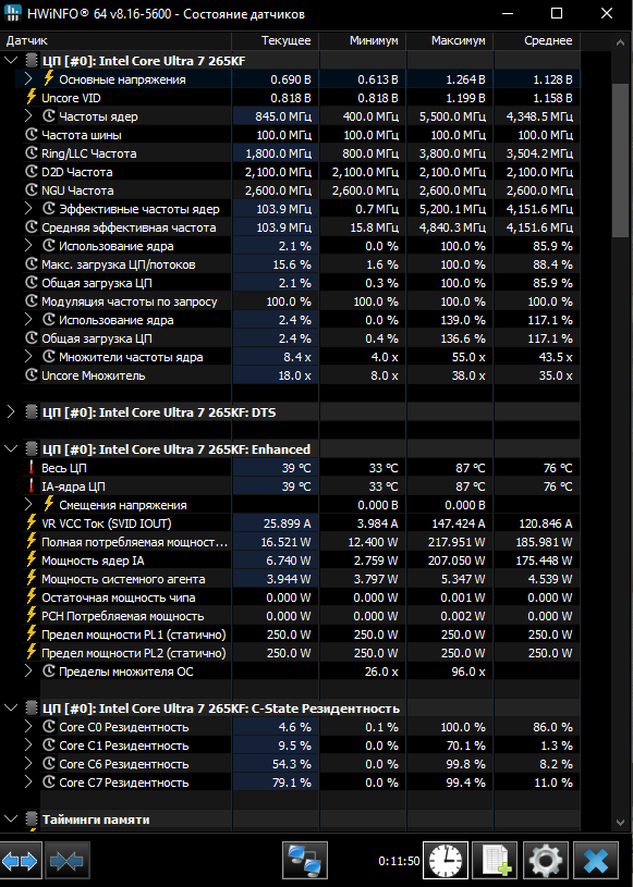

roki123
Немного соврал 218 ватт
HW.PNG [ 86.4 КБ | Просмотров: 1056 ]
И темпы по ядрам
core temp.PNG [ 38.39 КБ | Просмотров: 1056 ]
Как у тебя с температурами при прогоне R23?

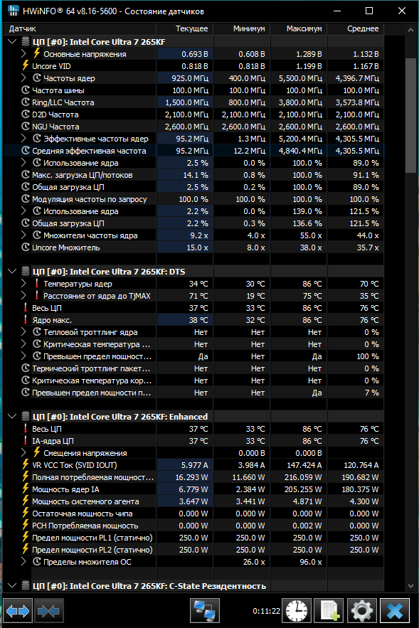

Регистрация: 29.03.2006
Откуда: Germany
Фото: 8
roki123 писал(а):
Хз как тут скрины вставлять
Нажимаешь на предпросмотр сообщения и там делаешь.
roki123 писал(а):
у меня при прогоне бывает по разному иногда жрет 225, а иногда и 245 пишет в пике
У меня такого нет,разброс 1-2 ватта.
roki123 писал(а):
зы жалко закрыта у тебя на скрине вкладка dts тамтоже инфа полезная есть.
Открыл
HWiNFO.PNG [ 100.32 КБ | Просмотров: 1112 ]

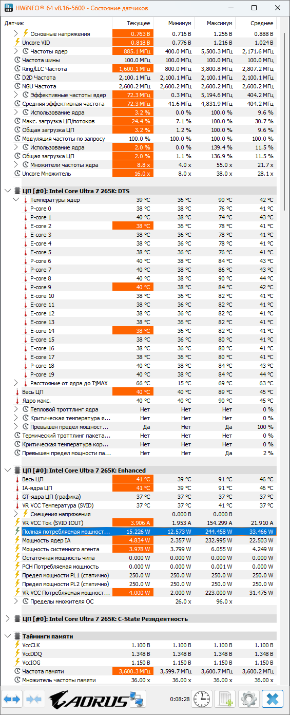

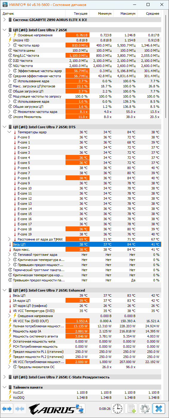

Регистрация: 15.12.2024
and00 два варианта, как у меня бывает.
2024-12-17 (2).png [ 117.07 КБ | Просмотров: 1101 ]
2024-12-17 (1).png [ 115.41 КБ | Просмотров: 1101 ]

Регистрация: 30.11.2024
Смотри в сторону режимов энергосбережения в биосе, у тебя на скринах вольтаж разный от этого и мощность различается,
Либо перебирай режимы энергосбережения либо отключай и вручную напряжение фиксируй.
В винде с режимом макс производительность тоже так плавает?
