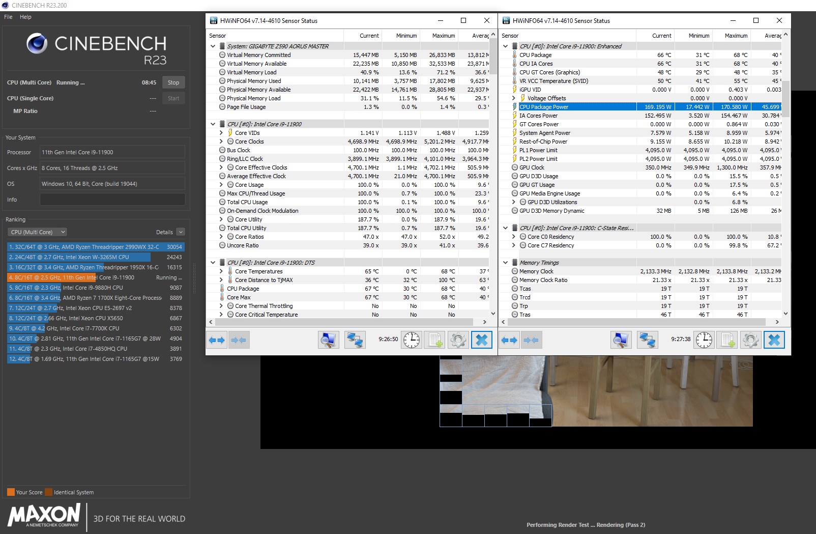

Интересный момент. У меня процессор 11900 (без К) со снятыми лимитами. Недавно сменил плату с Z490 Aorus Master на Z590 Aorus Master. В работе разницы не заметил.
У новой платы тоже слышен шум дросселей даже в простое (звук слабый, похож на звук от вентилятора со звоном двигателя). В нагрузке треска дросселей нет. По этому - не критично.
Но, в игре БФ2042 заметил, что процессор потребляет всего 100 Вт, что вызвало удивление, так как в БФ5 на старой плате 110-120 Вт было. Проверил Синибенч Р23. Действительно, потребление стало меньше на 10 Вт в этом тесте. Раньше доходило до 180 Вт, а сейчас - 170 Вт. Температура процессора снизилась до 68 градусов, а раньше было 69-71 градус, и процессор скидывал частоты на все ядра на 100 МГц.
Версия микрокода процессора (в биосе), что на старой плате, что на новой одинаковая - 40h. Значит, дело в улучшенной системе питания новой материнской платы. А у Z490 Aorus Master и так крутая система питания. Видно, есть к чему стремиться.
Добавлено спустя 3 минуты 19 секунд:
П.С. Еще, возможна причина в том, что я снизил напряжение питания на контроллер памяти с 1.32 В до 1.2 В. Но, не думаю, что разница в десять Ват. У меня гиар 2 режим.
Cn_R23.jpg [ 464.32 КБ | Просмотров: 2591 ]

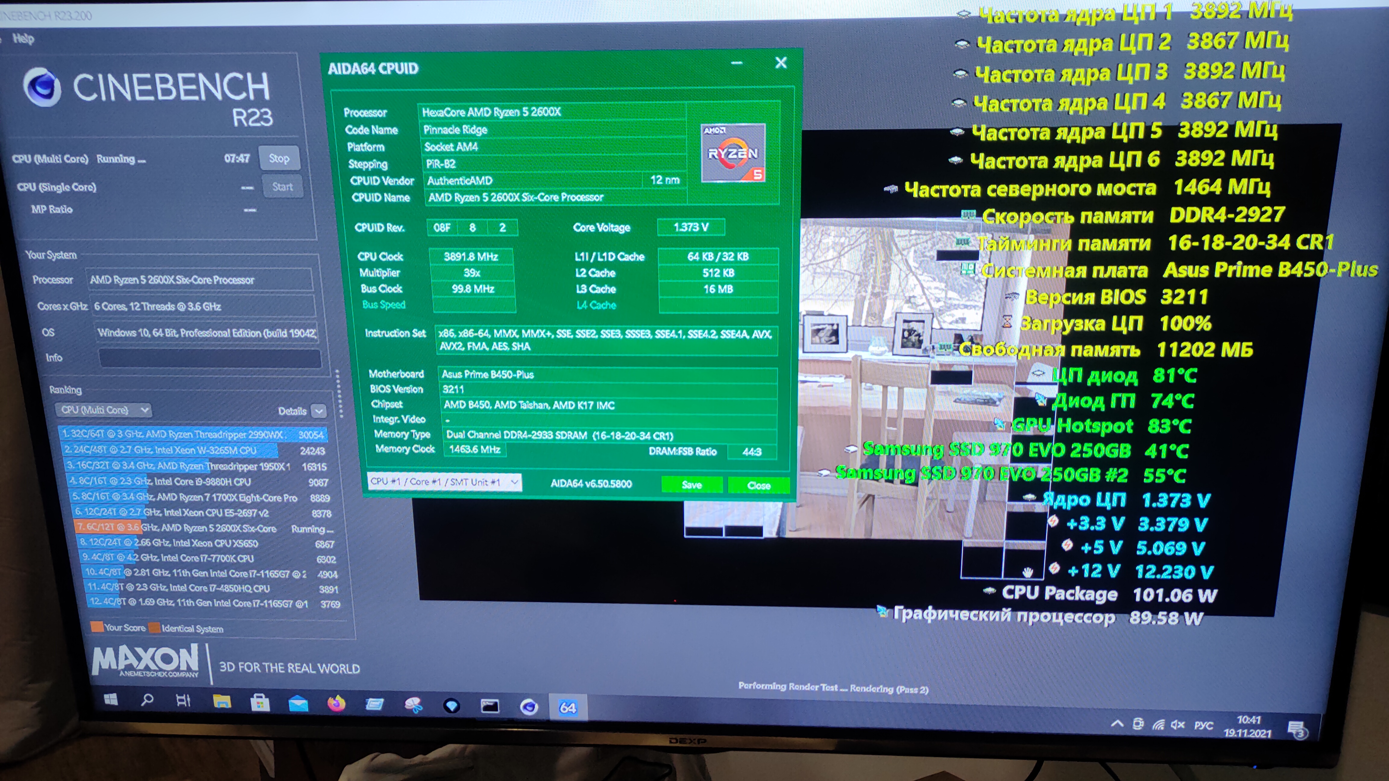

АМДшникам бы не знать, когда у них Райзены кушают сильно больше стока даже без разгона.
Cinebench 2600x
IMG20211119104227.jpg [ 3.64 МБ | Просмотров: 2498 ]
Для сравнения: 10400f у меня кушал 95 Вт с MCE на 4,1 ГГц по всем ядрам.

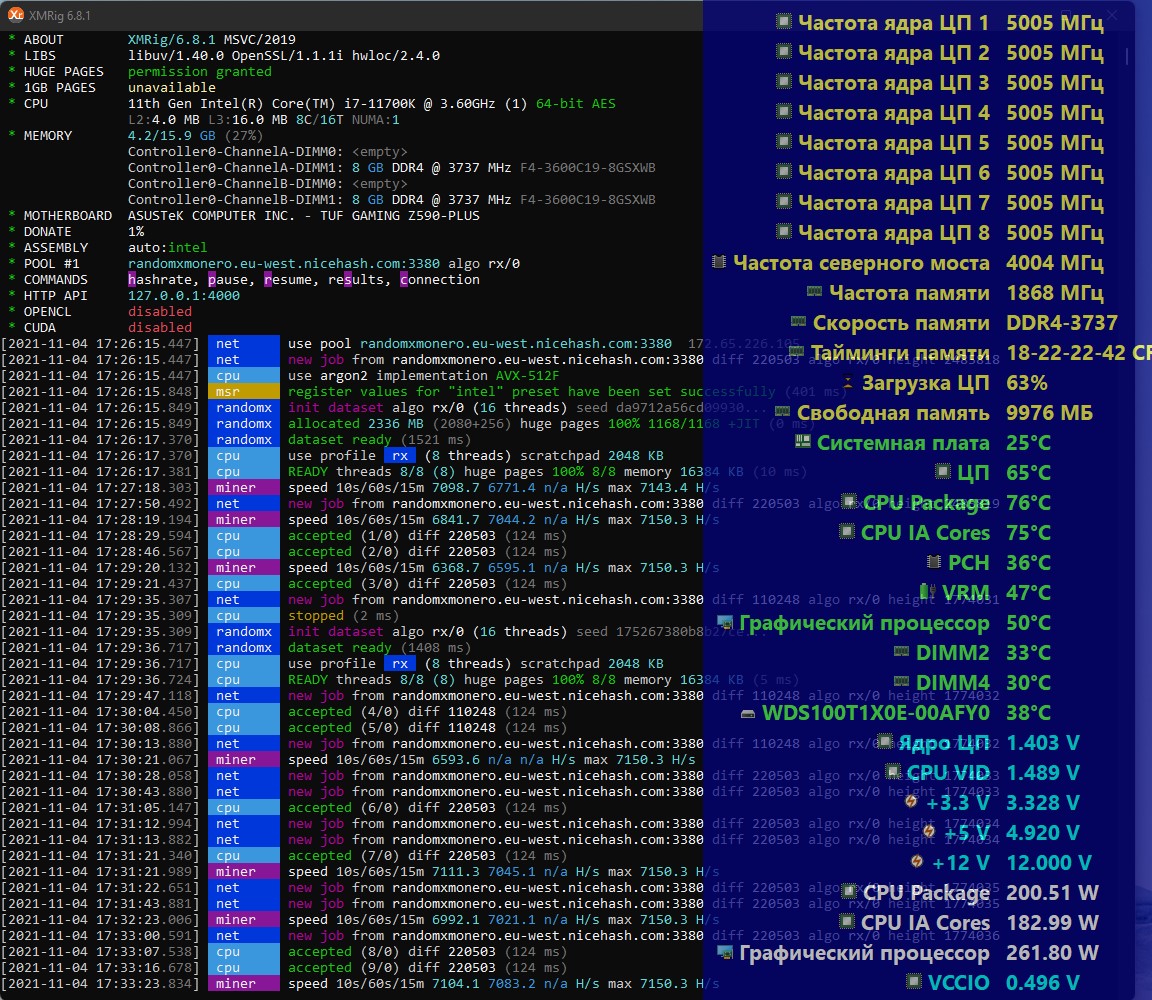

Еще за балабольство предъяви. Рецепт оптимизации питания под Рокет Лейк тебе дали. Пользуйся. Или свали с темы, чтоб не разводить флуд и бессмысленный срач.
11700k@8x5,0 Ghz AVX-512
AVX-512.jpg [ 483 КБ | Просмотров: 2478 ]
RTX 3070, 11700k.

RTX 3070, 11700k.
https://valid.x86.fr/seg0zx
https://browser.geekbench.com/v5/cpu/11009611

Leoikt писал(а):
стабильность памяти зависит от частоты ядра
Вместо выворачивания изначальной формулировки, лучше предоставь-ка ссылку на моё сообщение с "этим" высказыванием, благо форум публичный, и любое редактирование видно.
Leoikt писал(а):
когда у меня тот же AVX на 5,0 работает на 8 потоков.
Набирая меньше баллов, чем у пользователей на 4.7-4.8 ГГц с avx-offest'ами? Кукурузный разгон. Да и тесты стабильности, как выяснилось, ты не выполняешь. Твой разгон я опишу так - "не выпало в bsod до скриншота".
Я ещё раз повторю - подтверди свой разгон любым объективным методом. И не пытайся визжать на "хейт", это технический форум, тема которого легко проверяется, и никакого хейта нет, если человек показывает, что его устройство действительно вышло на описываемый уровень производительности.
Но если тебе нечего показать - тогда не вводи в заблуждение других пользователей, давая советы в том, в чём ты совершенно не разбираешься, и особенно по железу, которого у тебя нет на руках (кулеры, платы других вендоров и т.п, не ограничиваясь).

Leoikt писал(а):
Конечно, нет! Можно сделать плохой прижим кулера, можно ограничить скорость вентиляторов. Есть миллион способов прогреть любой процессор до точки срабатывания термозащиты. В моем случае это устойчивая температура при постоянной комнатной температуре.
Это к чему, у тебя там всё нормально? :lol:
По таймеру 7 минут, 65% загрузка по ЦП, под 80 градусов температура на твоём же скриншоте, а ты завонял квотами, чё оправдываешься
Leoikt писал(а):
С водянкой на одном компе и кулером на 200 Вт на другом лочить процессор на 65 Вт... Гениально.
Не лочил бы, если бы не было перегрева. Никто играть не будет, это под инженерные программы машина.
