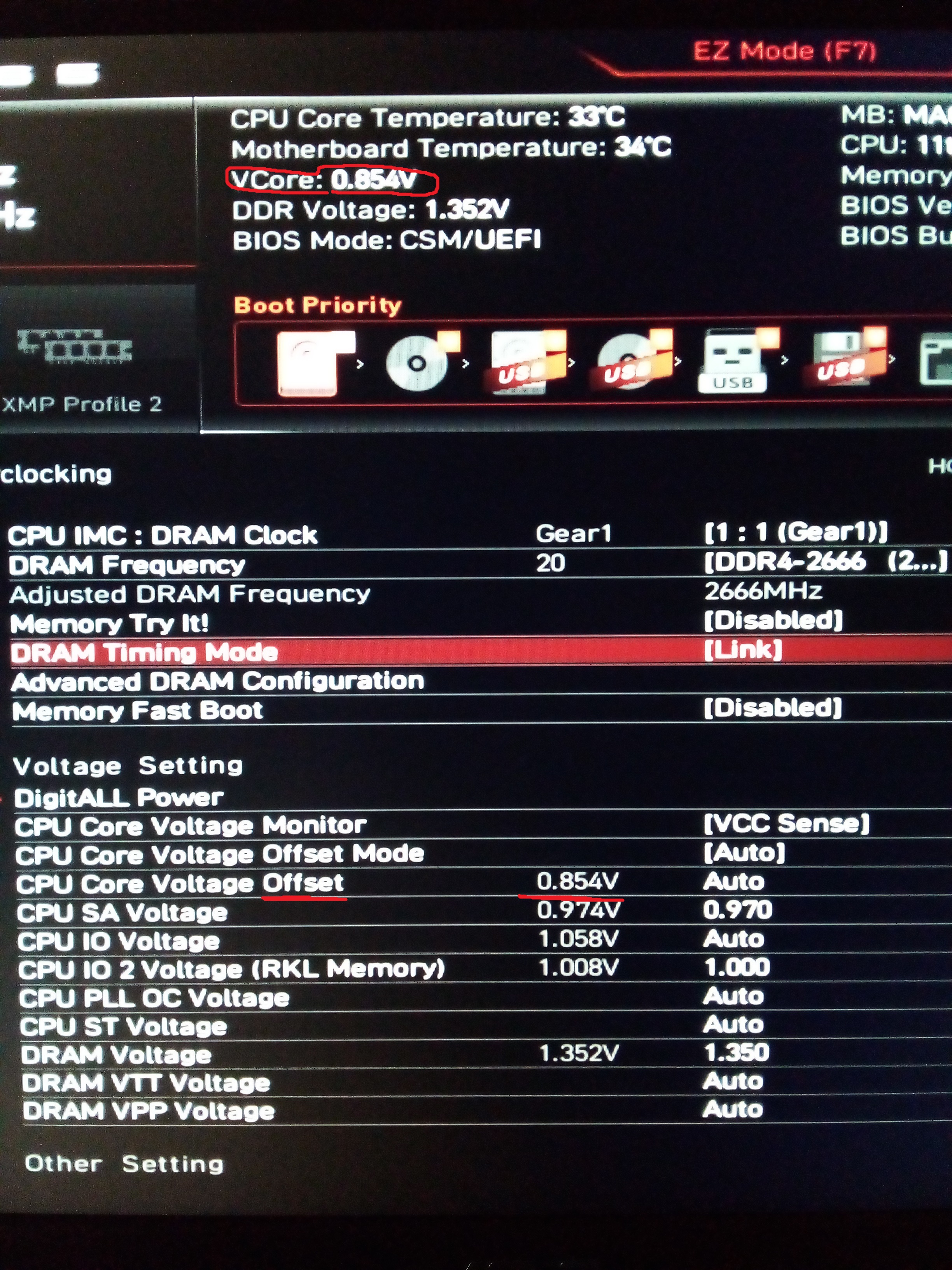

Регистрация: 06.09.2020
что-то никак не могу понять какой оффсет выставляет в авто режиме MSI.... может кто-нибудь глянуть?)
а то там вольтаж процессора равен оффсету Оо
msi.jpg [ 2.21 МБ | Просмотров: 1211 ]
