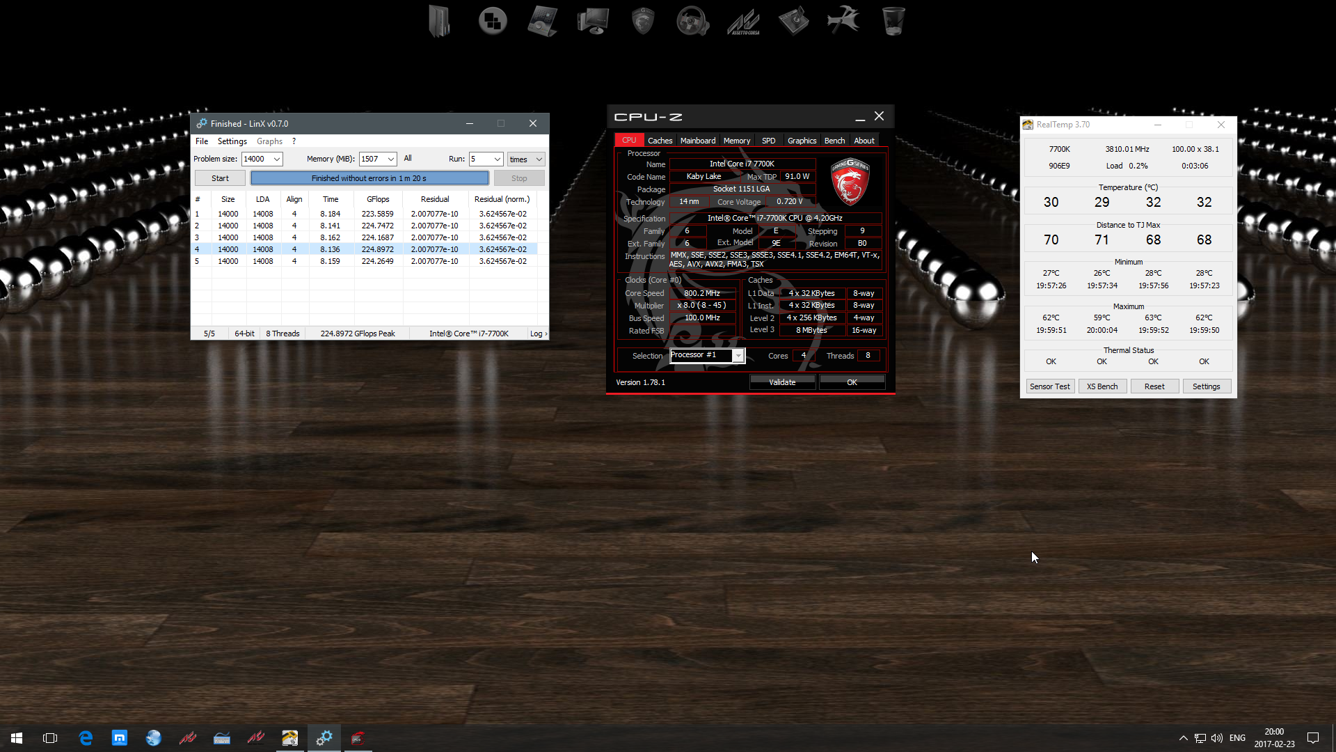

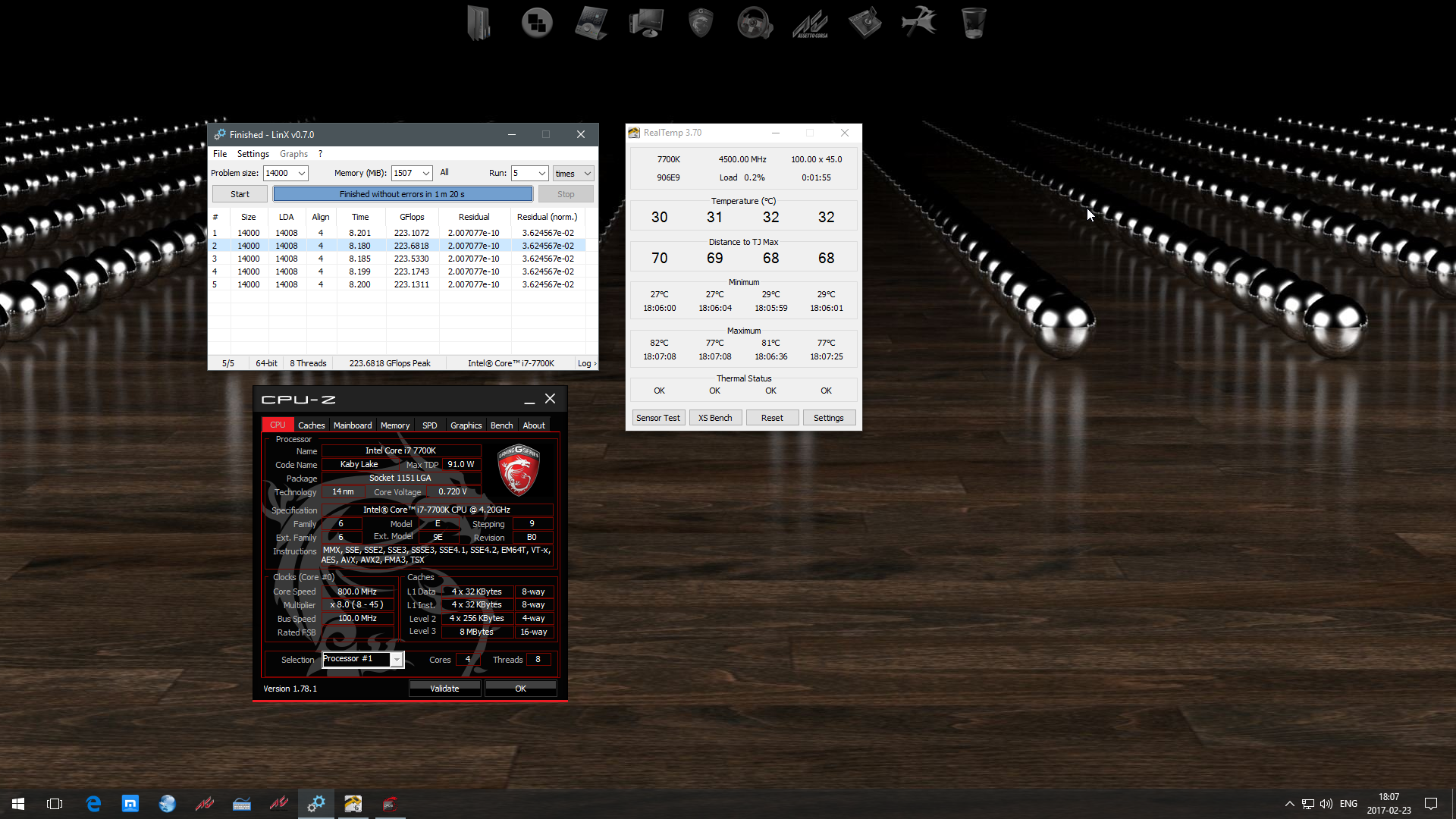

Скальпанул проц. Выигрыш почти 20 градусов!
Под крышкой нанёс жидкий метал Coollaboratory Liquid Pro.
Было до скальпа:
2017-02-23_180754.png [ 1.36 МБ | Просмотров: 1052 ]
Стало после скальпа:
2017-02-23_200017.png [ 1.34 МБ | Просмотров: 1052 ]
Я доволен как слон!

MAUZERISLT с вольтажом выше может быть и больше разница в температуре :) Но лучше бы они туда припой ставили изначально...

Andy**Pro, ну это и коню ясно что при большем напряжении и темпы выше будут. Но при более высоких напряжениях и в линксе до скальпа тогда было бы не 83 а все 103! ;)

MAUZERISLT ну так вот именно, что без скальпа у меня далеко за сотню могло уйти, если бы не троттлинг, а после скальпа 84 было на одном ядре и 78-80 на остальных.
