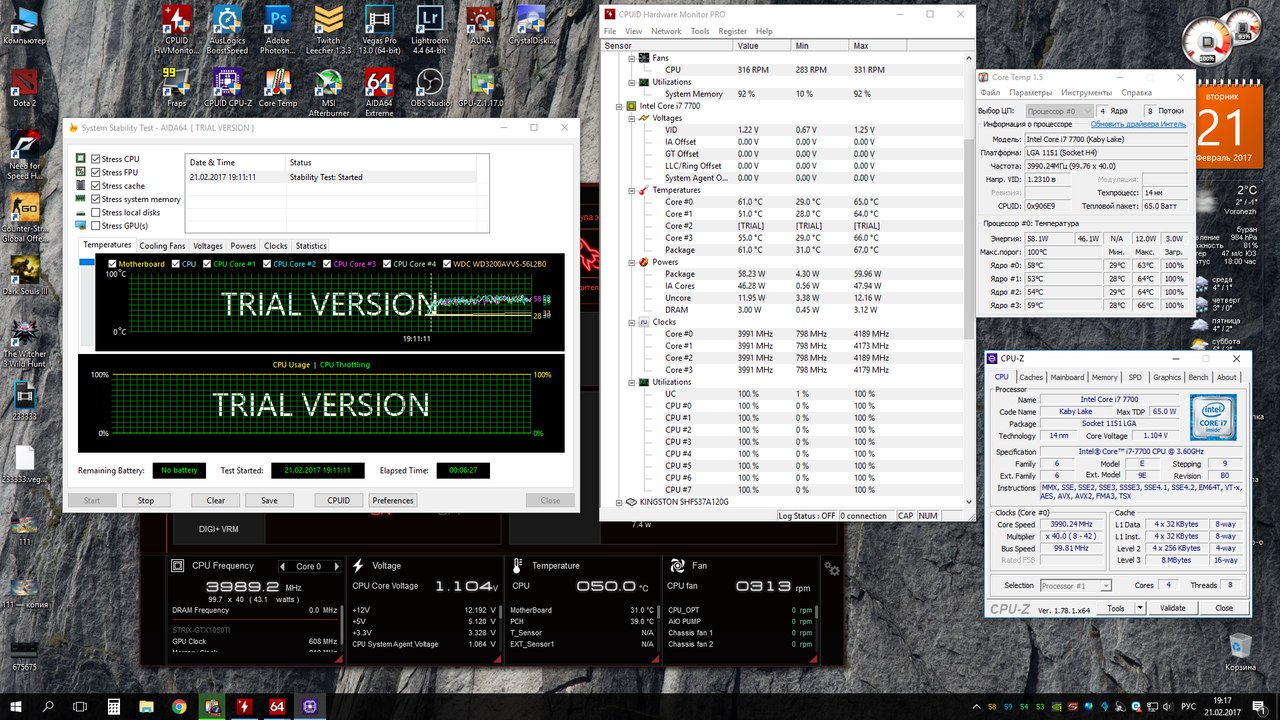

Подскажет кто нормальная это температура. Проц i7 7700 охлаждение Thermalright Macho Rev.A(BW) термопаста DEEPCOOL Z5 мать asus strix h270f. вольтаж 1.100 тестил в аиде
VriL65RjsMs.jpg [ 281.55 КБ | Просмотров: 1437 ]
да
