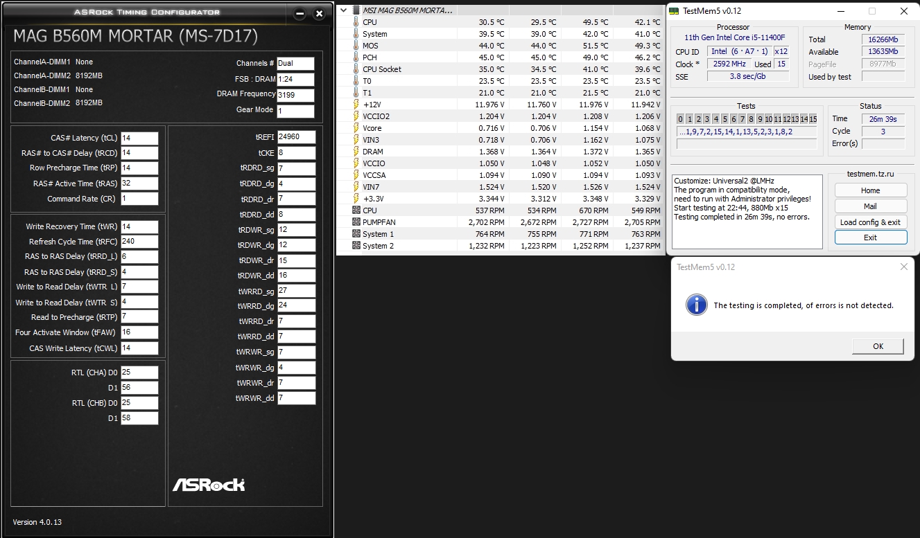

Регистрация: 06.09.2020
Ramforce писал(а):
yellowsubbb Полистайте скрины БИОСа из этого обзора, там многое по настройкам памяти в Авто, и частоты все доступны.
https://www.hardwareluxx.ru/index.php/artikel/hardware/mainboards/51458-test-i-obzor-msi-mag-b560m-mortar-wifi-kompaktnaya-materinskaya-plata-s-nekotorymi-nedostatkami.html?start=2
вот, я нашёл скрин
вот этого у меня почему-то в биосе вообще нет....может это от модели процессора зависит , который подключен?....блин, что и делать хз
Добавлено спустя 4 минуты 30 секунд:
Gemer писал(а):
Щас на своей посмотрю, только у меня MAG B560 TOMAHAWK WIFI.А посмотрите через Memory Try It там тоже нет 3200? и что за Patriot Viper steel? у меня тоже такие Patriot Viper steel 3866мнз работают на частоте 3600 в гир 1
Посмотрел действительно в гир 1 нет 3200, появляется только если выбрать гир2 ;)
а не могли бы вы подсказать, какие у вас напряжения сейчас стоят на
VCCIO2 и VCCSA? буду очень благодарен
просто мне скидывали тут безопасные вольтажи
что-то вроде
VCCIO2 - до 1.050v
VCCSA - до 1.5v
вот, интересно как у вас стоит

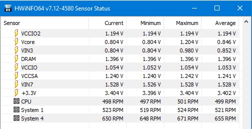

У меня так
Безымянный.jpg [ 57.49 КБ | Просмотров: 1763 ]

а это нормальные напряжения для VCCIO2 1.2v ?
ну, т.е. не сильно за рамками на постоянку если оставлять?

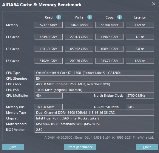

Честно говоря по безопасному напряжению VCCIO2 я перерыл пол интернета и ютюба и точного ответа не нашел. У многих видел VCCIO2 стоит вобще в Авто и напруга там от 1.4 - 1.46в,Я же в авто на постоянку не рискнул оставлять но и за 1.25в тоже решил не прыгать, так как даже тут на форуме у народа видел VCCIO2 1.24- 1.25в стоит. Изначально стояло 1.15в и за эти рамки решил не выходить,но решил еще немного поджать тайминги и пришлось для стабильности поднять напругу на VCCIO2 и на саму память.
Тайменги
Безымянный1.jpg [ 121.15 КБ | Просмотров: 1589 ]
Безымянный.jpg [ 92.3 КБ | Просмотров: 1589 ]

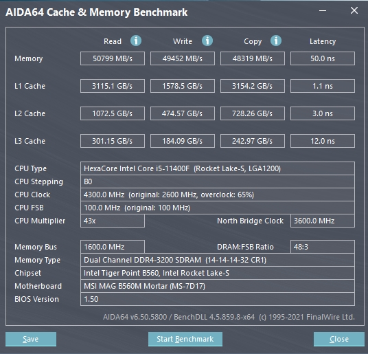

yellowsubbb
Вот что у меня получилась по таблице anta777 Если ещё напряжение снижаешь биос не грузит
SA -1.09v
VCCIO2 - 1.20v
DDR - 1.37v
й3.jpg [ 502.5 КБ | Просмотров: 1371 ]
й1.jpg [ 197.18 КБ | Просмотров: 1371 ]
