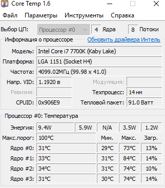

Друзья, купил СВО Corsair Hydro Series H115i , с температурами стало чуть лучше... Правда шуму прибавилось... Но все равно второе ядро почему-то греется сильно, разница с другими 12 градусов.
Снимок.PNG [ 17.26 КБ | Просмотров: 1254 ]

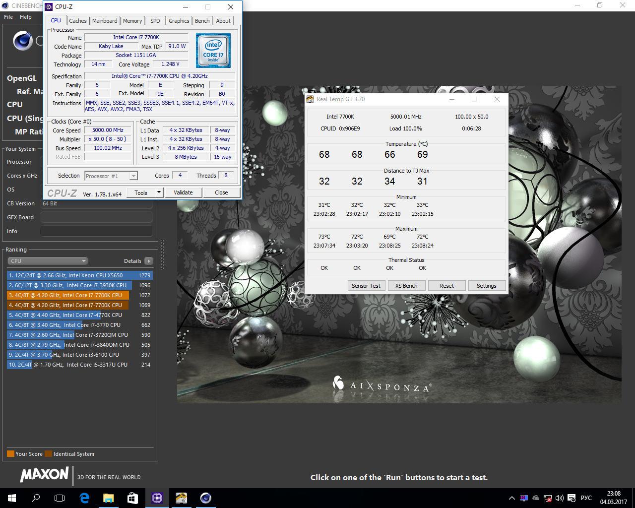

Гоняю 3 камня, VID одинаковый но гонятся совершенно по разному.Маман кстати Asus APEX.
5.0 vs 1.248v.png [ 831.27 КБ | Просмотров: 1241 ]

homa177 VID какой?
у нас при отборе были процы с видом 1.136v, которые не смогли пройти Cinebench R15 при 5100 на 1.260v напряжении, а процы с видом 1.152v бегали ) (процы без скальпа)
