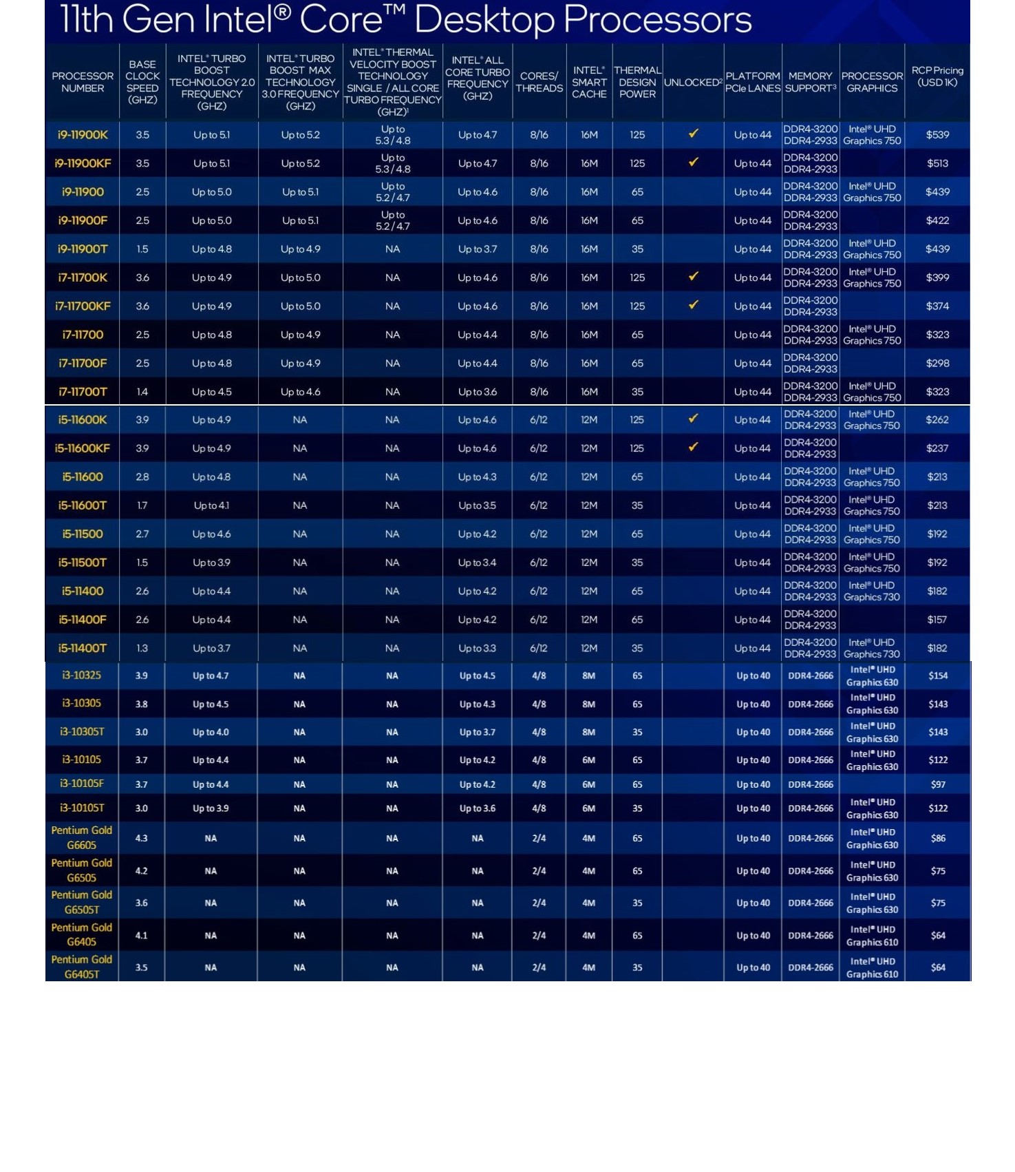

Спецификации процессоров Intel Rocket Lake-S
>> Intel Core i9 Series
>> Intel Core i7 Series
>> Intel Core i5 Series
Intel Spec.jpg [ 467.6 КБ | Просмотров: 301855 ]

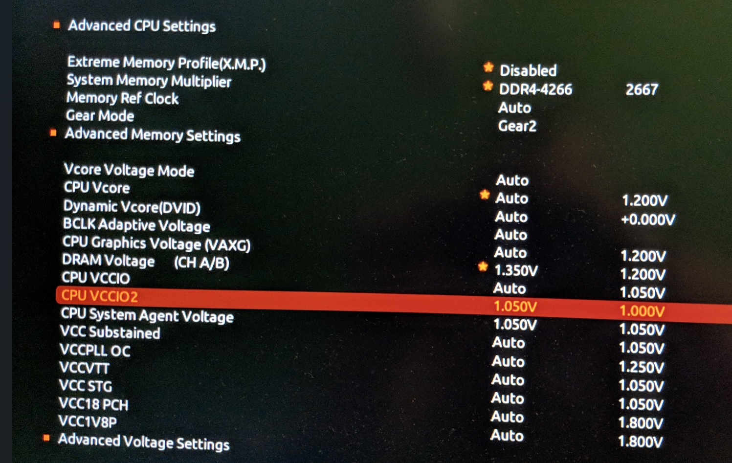

Хорошая новость для владельцев Rocket Lake-S. Найдена польза от режима Gear 2 при настройке памяти. У меня на плате Z590 Aorus Master наблюдается стабильная работа памяти на частоте 4266 МГц при CPU VCCIO2 - 1,05 В и CPU System Agent Voltage - 1,05 В. Пробовал ставить CPU VCCIO2 - 1,00 В, как по умолчанию, но плата не стартует. И все это при том, что материнская плата по умолчанию ставит CPU System Agent Voltage - 1,32 В. П.С. Процессор у меня 11900 без К.
Теперь думаю, как уменьшить напряжение на память. У меня память Микрон 4400 2*16. Профиль ХМР требует 1.4 В. Плата Z590 Aorus Master 4400 МГц выставляет только с поднятием частоты шины до 102,9. При этом, стабильности нет. А все потому, что контроллер памяти Rocket Lake-S не поддерживает частоту 4400, только 4266, 4533, 4800 и т.д.
Остановился на частоте 4266 МГц. Снизил напряжение на память с 1.4 В до 1.35 В. Для стабильности увеличил TRFC до 842 (по умолчанию - 770). Также уменьшил TREFI с 17 тыс. до 14 тыс. Все правильно сделал или нет? Думаю, возможно еще уменьшить напряжение на память, но не знаю, как ее настроить. Какие тайминги увеличить?
Bios1.jpg [ 505.46 КБ | Просмотров: 953 ]
