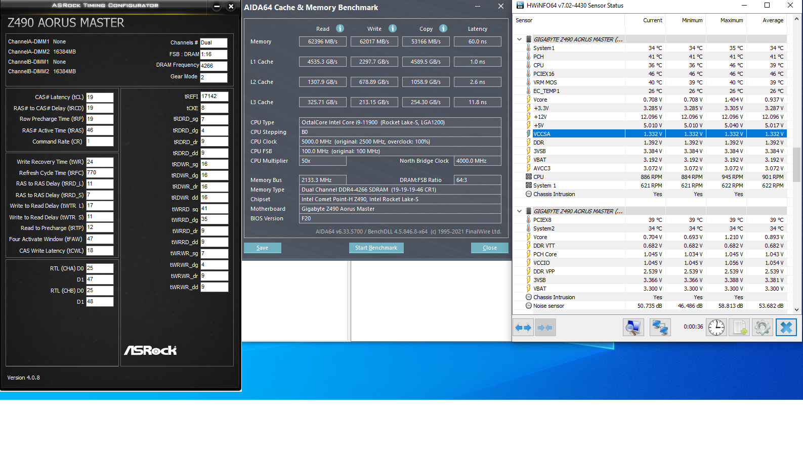

Куба писал(а):
Это, конечно хорошо. Хотелось бы именно от вас, в программе AIDA64 - Сервис - Тест кеша кэша и памяти проверить два режима памяти:
1. Gear 2 4266 МГц
2. Gear 1 плюс наибольшая частота с минимальными таймингами.
Думаю о покупке новой памяти. Имеется подозрение о высоких вольтажах на VCCIO2 из за памяти в профиле.
1. Тестов, к сожалению сделать не могу. Пробный период АИДы уже закончился, а нелицензионное ПО я не запускаю на своем ПК. Но, скажу так. Ранее, когда я тестировал, режим Gear 2 4800 был хуже в играх, чем Gear 1 3600. Разница не большая (около 3%). Тестировал 3Dmark CPU. Gear 2 4266 МГц будет хуже для игр на 5%. Режим Gear 2 сравнивается с Gear 1 только на частоте 5000+ МГц. Возможно, будет польза в разных архиваторах, не знаю, не тестировал. В рабочих приложениях по обработке фото и видео разницы не заметил вообще.
2. Возможно, Вам есть смысл обновить биос материнки. Ранее, у меня был биос с микрокодом процессора 34. При любом снижении вольтажа на котроллер памяти процессора была нестабильность. Пришлось оставлять высоким. После того, как я обновил биос с новым микрокодом для процессора (код 40), напряжение на контроллер памяти удалось легко снизить.
3. На счет смены памяти, то я не уверен. Сейчас Микроны все идут одноранги. В некоторых играх - это -10% производительности. Память на Самсунгах требует высоких напряжений на чипы памяти. Тут нужно думать. Попробуйте на своей памяти просто включить Gear 2 режим и посмотреть, насколько можно уменьшить напряжение на контроллер памяти.
П.С. Старый скрин АИДы. Память Микрон 4400. Включен ХМР, только частота снижена до 4266 МГц.

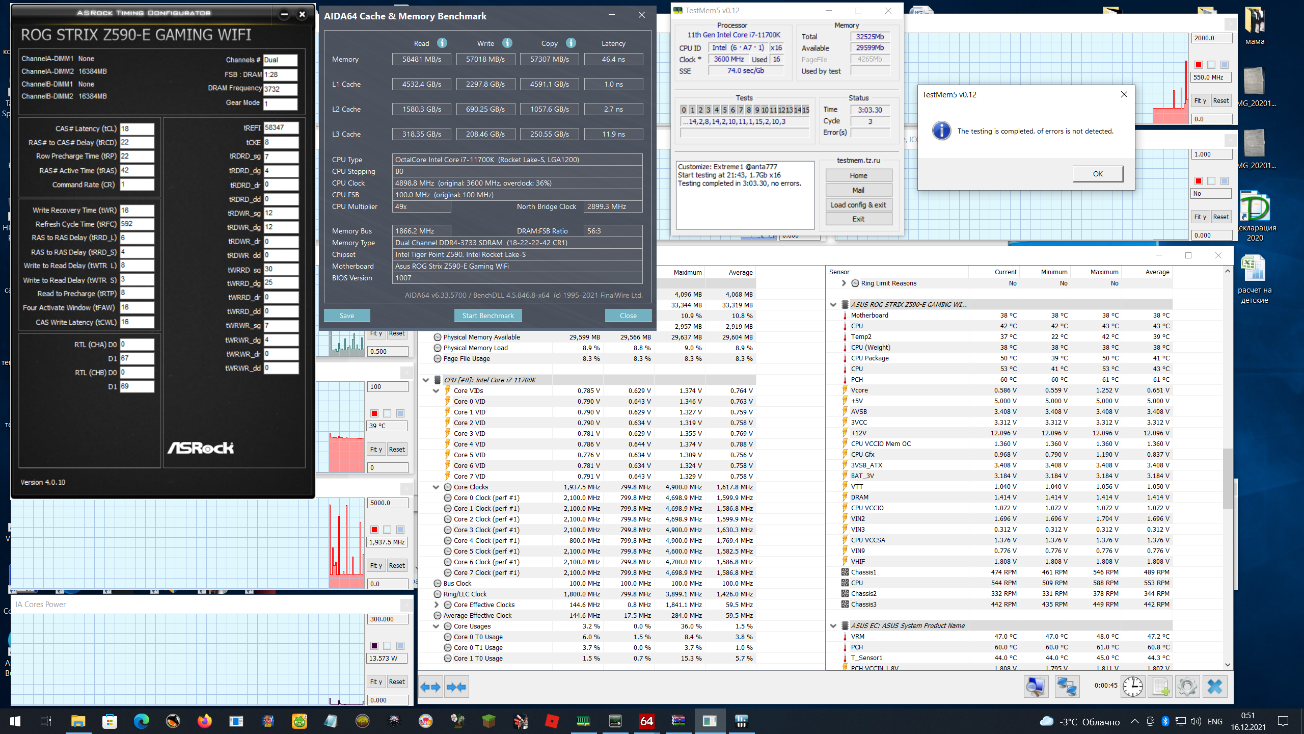

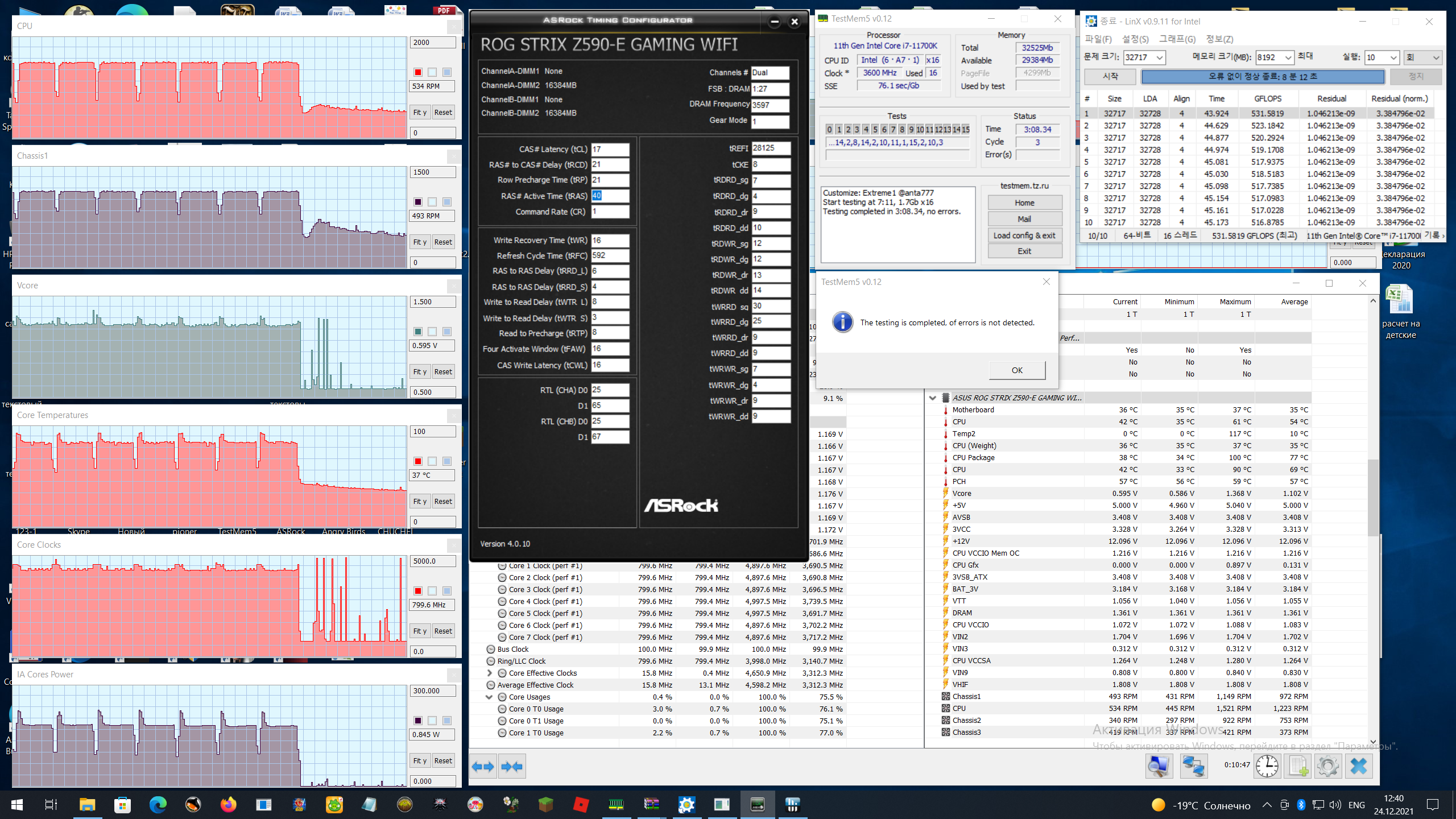

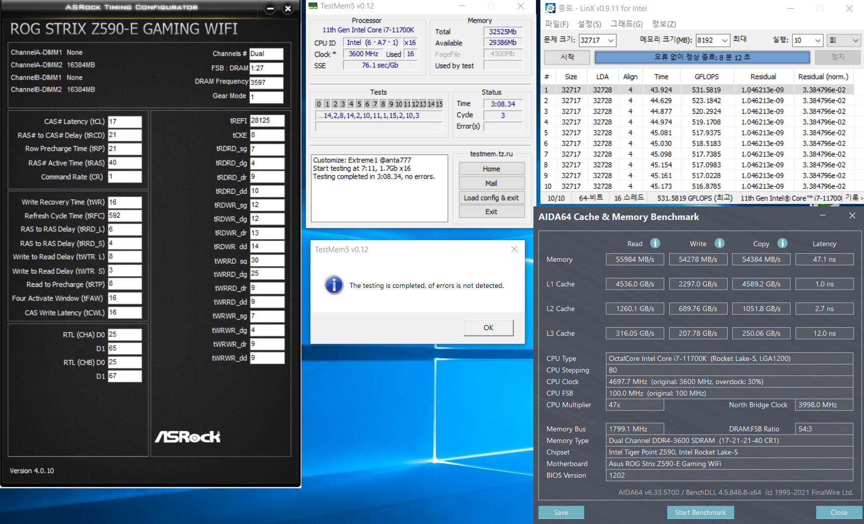

Мой 11700к для частоты памяти 3600 в гир1 просит следующих напряжений:
IO2 - 1.216 SA - 1.268. На памяти - 1.36. При меньших значениях система работает (игры на встойке в т.ч. :D ), но есть редкие ошибки в 3х часовом тесте ТМ5 с пресетом экстрим1@антa777.
На частоте 3733:
IO2 - 1.36 SA (авто) - 1.376 ( IO2 в авто выставляет 1.47). Было стабильно какое-то время.
Но во время продолжительных тестов и поиска стабильных минимальных таймингов памяти для данной частоты что-то произошло, и ТМ5 стал сыпать ошибками даже с профилем заведомо стабильных таймингов. Выше задирать IO и SA пока не стал, а провел тестирование памяти с этой же частотой и таимингами, но в гир2 - ошибок нет. Наводит на мысль, что вероятно деградировал контроллер памяти. Дальше экспериментировать с напругами стало боязно.
Сейчас, на новом биосе 1202 для asus z590-e, значения напряжений начиная с 1.25 подсвечиваются фиолетовым. Ранее порог начинался с 1.3 В.
ПыСы Значения в Linx получены при АВХ офсете -3

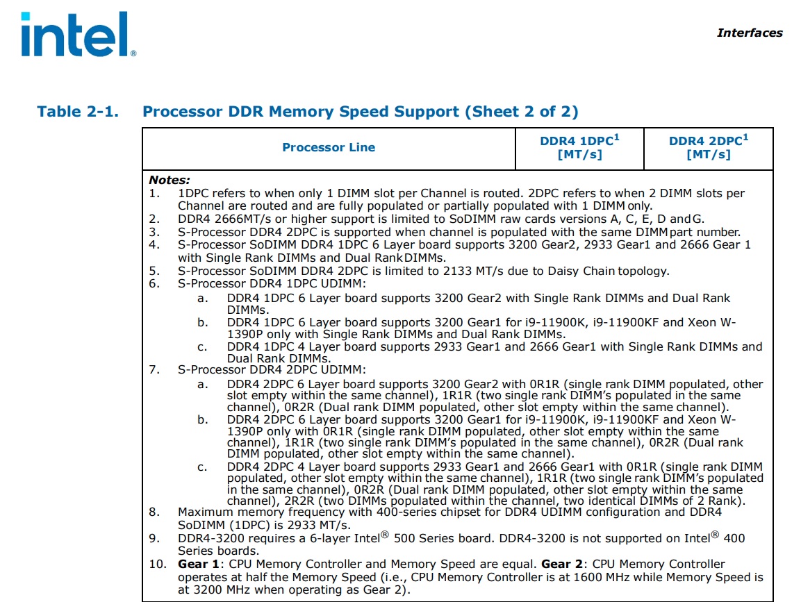

Регистрация: 28.09.2020
BY_Pashka писал(а):
чейта?
Спецификации Интел. Четко указано, что память на 3200 только в режиме Геар 2. Исключение 11900К/Ф. Для плат на базе Z490 - только 2933 МГц с любым процессором.
Источник: https://www.intel.ru/content/www/ru/ru/ ... urces.html
Datasheat.jpg [ 408.98 КБ | Просмотров: 1105 ]
