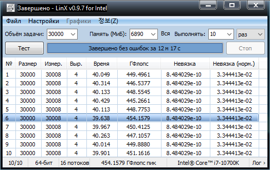

CHiCHo Меня тема с невязками тоже задолбала,три дня линпак гоняю всё ок,на четвёртый пара невязок не совпадают,сегодня опять не совпали,при чём настройки как хочешь крути,толку ноль,сейчас поменял плашки памяти местами ,прогнал линпак опять всё ок.
2021-01-15_17h45_38.png [ 26.3 КБ | Просмотров: 832 ]
Да если перезагрузиться, опять вылезут. Такой рандом, что противно.
Отпиши плз потом, ушли или нет окончательно от смены мест.
Регистрация: 06.08.2011
Откуда: РОССИЯ
CHiCHo Нет,сейчас опять вылезла на третьем тесте.
