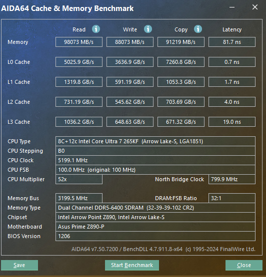

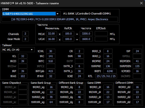

joint831 писал(а):
окажи тайминги. Кстати, свежий Hwinfo их для Гиги показывает, правой мышкой по значку в трее. Насчет Асуса не знаю.
Asus тоже показывает
timing.png [ 35.12 КБ | Просмотров: 1130 ]
Вроде всё устаканилось,сейчас так
Aida 64 Win 11.png [ 282.08 КБ | Просмотров: 1130 ]
хз что было,может винда оптимизируется.
Завтра приедет 64гб память,займусь таймингами.
Ни хрена у тебя результаты для XMP 6400 и tREFI 6240! Аж не верится.
А винда 24H2?
285K, Noctua NH-D15 G2, ASUS 5080 Noctua Edition, Z890 AORUS ELITE WIFI7, 96GB (2x48GB) DDR5-6800 CL34-46-46-108 1.35V, Seasonic PRIME TX ATX 3.0 1300 W
Регистрация: 29.03.2006
Откуда: Germany
Фото: 8
joint831 писал(а):
А винда 24H2?
Да,24H2,свеже установленная.
На Вин10 результаты всё равно лучше,посмотри на 94 странице.

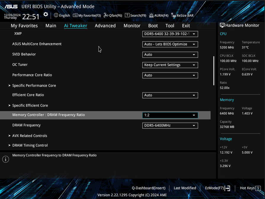

Откуда: Germany
Фото: 8
and00 писал(а):
Что такое "Gear"?
Протупил чутка,просто на платах ASUS(всегда были только платы ASUS) эта настройка называется
Memory Controller : DRAM Frequecy Ratio или BCLK Frequency : DRAM Frequecy Ratio.
bios.png [ 315.03 КБ | Просмотров: 923 ]
В настройках есть: авто,1:2,1:4, 1:1 нету.
Было в авто,выставил 1:2,сейчас Latency стабильно между 81 и 82 на 24H2.
shuler37 писал(а):
Лучше не надо.
Это почему?
Понял,и не надо умничать пожалуйста.
and00--AndreyR73
что бы было лучше надо память на частотах 7000+ и тайминги руками подкрутить, кроме этого Cache, D2D и NGU.
Ultra 285K 5.8P 5.2E / Apex Z890 / 48Gb ADATA 9200@9333CL40 / RTX5080 Gigabyte/ Watercooling
Откуда: Germany
Фото: 8
Жду другую память,придёт,займусь.
