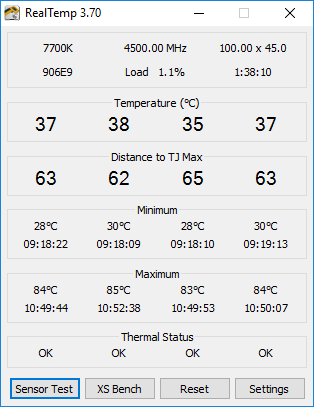

отписываюсь о своем неудачном проце, поставил недоводянку, вот температура после игры в мафию 3
1.PNG [ 10.62 КБ | Просмотров: 1066 ]

Andy3721,
кому интересны температуры без упоминания напряжения?
Может там Vcore 1.4V?
Я когда 7700K свой поставил на MSI Z170A-PRO, она ему в стоке 1.4V примерно подавала.
А Asus Z170-A этому же процу в стоке 1.15-1.18В подаёт.

TyPuCToZ
1,28 по мониторингу

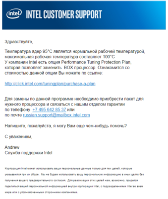

Добавлено спустя 1 минуту 13 секунд:
ALEX-007
до этого была ноктюа 15 и были такие же темпы, взял водянку тоже самое, думаю дело не в кривой сборке.
Intel поменять предлагают :D
1.PNG [ 123.37 КБ | Просмотров: 1022 ]
Тогда понятно, сильного отличия без скальпа не будет.

Регистрация: 10.10.2006
Откуда: Питер
Фото: 132
Andy3721 писал(а):
1,28 по мониторингу
Тогда температуры +- нормальные.
Память на XMP профиле 3200МГц? - Производительность выше, нагрев выше.
Наверняка ещё вторичные напряжения в Auto и мат.плата их задирает, что дает тоже лишний нагрев.
Можно проверить, сбросить в сток память, убедиться, что вторичные напряжения на номинальных значениях, наверняка нагрев снизится на 5-10 градусов.
В любом случае тут кардинально может поменять ситуацию только скальпирование.
Даже нормальная СВО такого эффекта не даст.
А замена NH-D15 на недо-СВО - это деньги на ветер.
Потеря гарантии не обязательное следствие скальпирования, в СЦ при приёмке ищут мех.повреждения на проце, а не герметик лежащий не совсем так.
Было много упоминаний успешного обмена по гарантии аккуратно скальпированных процессоров.
