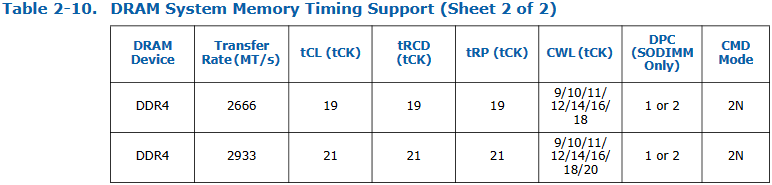

Гіпер писал(а):
Парни, мб это брак ?
Официально поддерживаемые частоты и тайминги памяти.
2021-01-17_11-31-18.png [ 10.31 КБ | Просмотров: 849 ]
XMP является разгоном.
