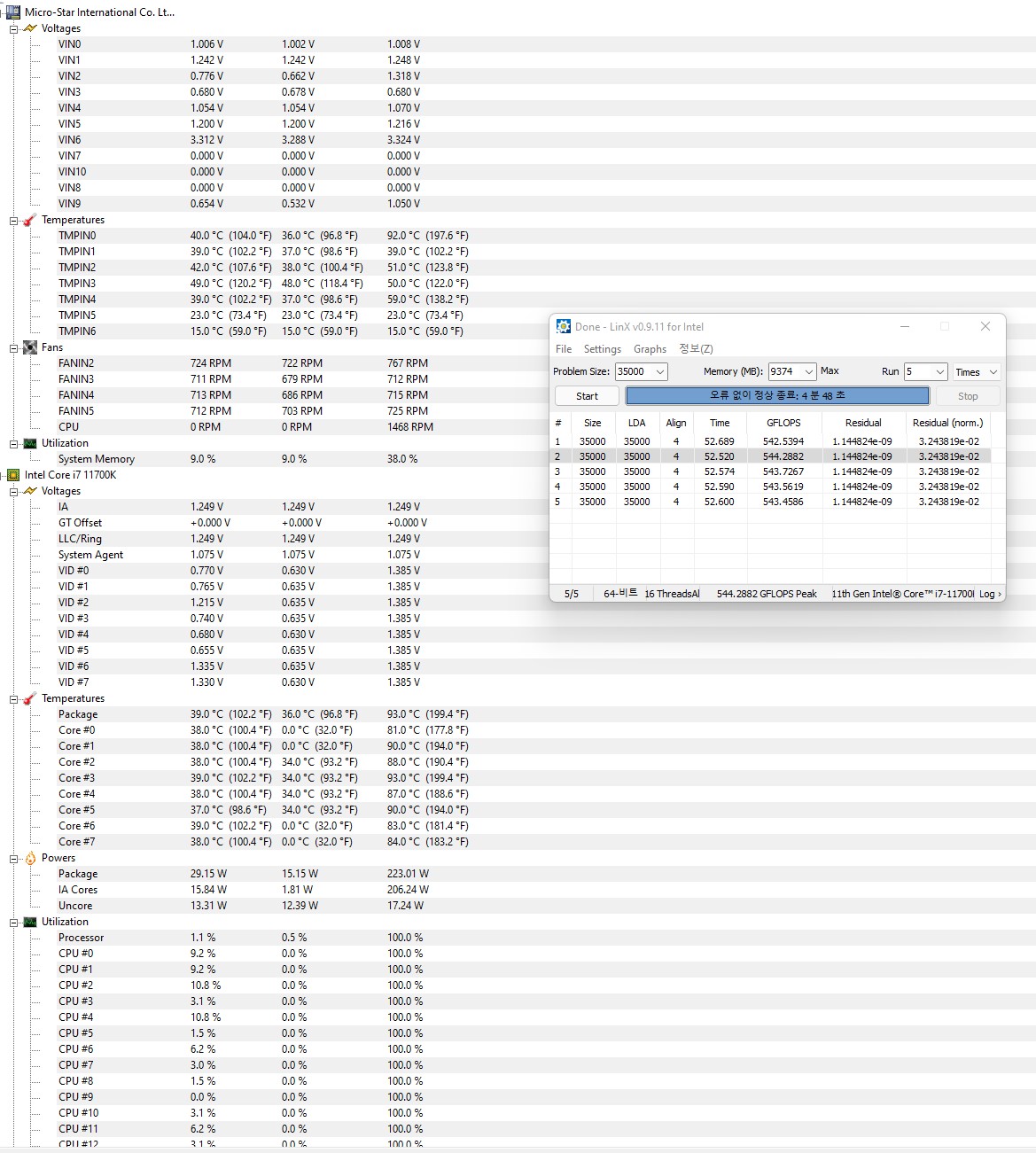

Регистрация: 18.10.2012
Celeron 9 GHz писал(а):
Для простой работы 11700K без разгона нужна СЖО (водянка)
Бабульки у подъезда точно должны оценить. :lol:
Добавлено спустя 1 минуту 59 секунд:
воздух
Снимок экрана 2022-01-11 195907-NT-H2.jpg [ 333.72 КБ | Просмотров: 967 ]
Регистрация: 04.11.2021
Откуда: Третья Планета
Я вижу 93 градуса в колонке max :)
xBeast , давайте будем говорить честно. Воздушный кулер выдержит серьёзный разгон только если вынести ПК зимой на мороз. У меня стоит Assassin III, занимающий чуть ли не весь корпус, и он с трудом охлаждает 11600KF в стоке при AVX2 нагрузке без оффсета.
Alunarel , наверное, нужно сначала уточнить, что Вы называете разгоном и какая будет нагрузка на компьютер. Игры это одно, а какой-нибудь рендеринг это уже другое.
Давай, и много где у нас avx кроме бенчей, и часто ты в них играешь?

xBeast
У вас малоинформативная программа мониторинга. Ну что это за Темп 1,2,3...вольтаж вообще ацкий мониторинг - Вин0, 1, память вроде как Вин5 - в дефолте. На вашей же памяти из профиля ведь имеется XMP- профиль. Поэтому и темпа в LinX не заоблачная, неизвестно AVX512 включен ли...
Частота памяти на температуры в linx не влияет. :-P
В linx нельзя вкл/откл avx.
Если отключить avx в биос то гфлопсы просядут на половину.
Мониторинг чисто показать температуру, никаких других параметров показывать цели не было.
Память ручная.
