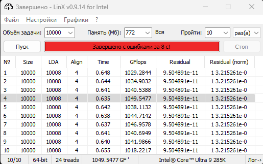

Галку надо убрать в настройках, чтобы не останавливался при ошибках. А еще есть https://www.techpowerup.com/download/linpack-xtreme/, тоже самое, но без ошибки 1000 в оболочке.
Так там реально ошибка при пороге в 1000 Гфлопс ? Спасибо большое. Да, всё ок. Правда в конце теста пишет завершено с ошибкой. Но это фиг с ним. Видимо LinX не рассчитан на такие результаты.
Это старая проблема Linx. А почему 10000? надо от 30000 тестировать. Чтобы понимать: в CB23 с этими настройками потребление 153Вт
Вот он жарит :D
Не, не стоит. Я знаю что надо хотя бы 30000. Неохота прожаривать новый процессор. Я так гонял Linx на 9900KF, когда снял охлаждение, обратил внимание на очень тёмный отпечаток на водоблоке от процессора. Возможно это от времени а возможно от температуры. По цвету отпечатка больше похоже на температуру. Поэтому ну нафиг. Просто хотел узнать причину ошибки когда больше 1000 Гфлопс.

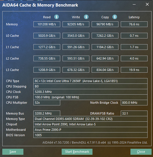

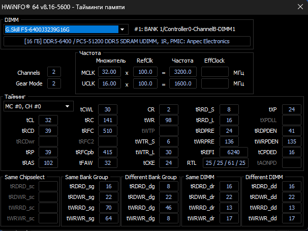

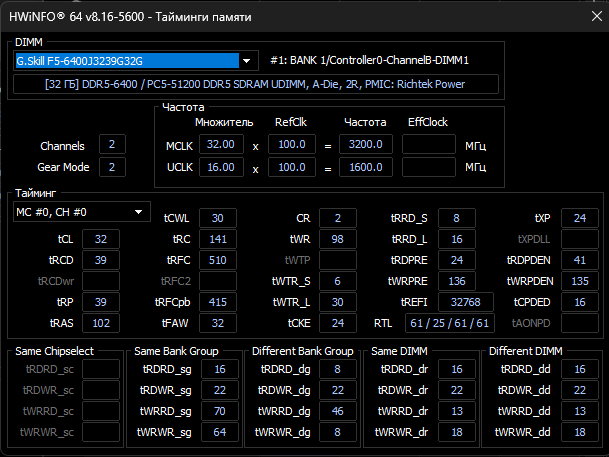

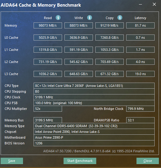

Сменил память с F5-6400J3239G16GX2-TZ5RS на F5-6400J3239G32GX2-TZ5RS чипы A-Die,контроллер Richtek(что уже радует).
После НГ займусь разгоном,посмотрим что эта память сможет.
Пока ничего не крутил,только активировал ХМР.
Вот сравнение обоих комплектов Win11 24H2
тайминги
было.png [ 35.12 КБ | Просмотров: 987 ]
стало.png [ 36.13 КБ | Просмотров: 987 ]
Aida
Aida было.png [ 282.08 КБ | Просмотров: 987 ]
Aida стало.png [ 284.58 КБ | Просмотров: 987 ]
Разница, очевидно, из-за tREFI, но в целом норм. Я смотрю, 265К работает с памятью побыстрее чем 285K, задержка поменьше, ПСП чуть выше.

A224 писал(а):
а где контроллер посмотреть?
hwinfo
kontroller.PNG [ 4.39 КБ | Просмотров: 938 ]
joint831 писал(а):
из-за tREFI
Да,скорее всего из-за этого.
