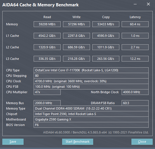

А вот разгон памяти очень порадовал. Со штатных 3200 она без проблем взяла 4000 на 1.3 вольтах. Не знаю в чём причина, в мамке или процессоре, но на 8600K она больше 3600 ни в какую не шла, даже на выкрученных таймингах. Балистикс U4, 2х16 Гб.
Вероятно, память у вас в режиме Gear mode 2. Проверьте тесткми в Аиде её скорость и задержки. Сравните с другими режимами.
Да, в Gear 2 память работает. В Gear 1 попробовала, она не поехала, и я пока так оставила, нету времени пока. Задержки конечно смотрела - 60ns.

Режим Gear 2 нужен для простой работы (всякие архиваторы, рендеры и другая не realtime нагрузка), а Gear 1 нужен для игрушек (realtime задачи, где каждая нс задержки критически важна).
